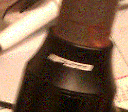

Bajkowiec Napisano 5 Listopada 2012 Napisano 5 Listopada 2012 Witam! Pare dni temu przyszedl mi amorek:) Dzisiaj chcialem go zalozyć Zdjąłem hamulec kierownice nakladki albo stery niewiem co to jest Wkazdym razie zdjąłem wszystko oprócz tej najwiekszej I(nakładki?)na której jest napis fso Jak mam zdjąc ten amorek? Czy to trzyma ta śruba na zdjęciu Foto w zalączniku Z góry dziękuje za pomoc i pozdrawiam

Fenthin Napisano 5 Listopada 2012 Napisano 5 Listopada 2012 To, co pokazałeś, to gwiazdka. Rozumiem, że mostek i podkładki zdjąłeś? W takim razie skoro nie schodzi, trzeba użyć trochę siły. Postukaj ręką w górną część sterówki, a jeśli nie pomoże, użyj gumowego młotka. W końcu puści. Tylko nie zdziw się, jeżeli widelec nagle wypadnie, najlepiej jakoś go podtrzymuj.
Bajkowiec Napisano 5 Listopada 2012 Autor Napisano 5 Listopada 2012 nawalelem w niego z 5 minut i nic :/ ani troche nie puscil jakis pomysł? Rowerek ma 2 lata i nie byl nigdy rozbierany Moglo sie cos zapiec? tak zdjalem podkladki oprócz tej duzej gdzie pisze fso bo jej sie niedalo zdjąc ale tego chyba sie niedejmuje Dobrze mówie? Jak juz wyjme amorka to jak mam wyjąc tą gwiazdke z rury sterowej? Tamte podkladki zeszly bez problemu a ta ostatnia najwieksza tylko kreci się wkolko
Fenthin Napisano 5 Listopada 2012 Napisano 5 Listopada 2012 Pomysł? Rąbnąć mocniej. Miałem kiedyś takie uparte stery i widelec, że sklejały się jak kropelką. Ta duża podkładka to pokrywka sterów, to spokojnie możesz zdjąć. I chyba FSA, nie FSO... Ci drudzy to od Poloneza Zapiec? Jak najbardziej. Szczególnie, jeżeli sterówka jest stalowa. Tym bardziej, że przez dwa lata sporo mogło tam nawłazić.

MMMAAACCC7 Napisano 5 Listopada 2012 Napisano 5 Listopada 2012 a czemu co niektorzy mieszają? chodzi o wyjęcie amorka z ramy a nie wybiciu gwiazdki ze sterówki.. jak CI szkoda rury sterowej to poloz deske i wal zwyklym mlotkiem, byle w sam srodek, z gory centralnie a nie po bokach bo mozesz obłamac ranty sprobuj wybijac w innych pozycjach amorka, skrecony w lewo/prawo itp, musi wyjsc, bo watpie ze gorna czesc sterów by trzymała-znaczy ten gumowy klin likwidujacy luzy..

MMMAAACCC7 Napisano 6 Listopada 2012 Napisano 6 Listopada 2012 teoretycznie nie powinno, bo to jest gumowy klin, który wchodzi coraz głębiej likwidując luzy na sterach, ale przy uderzeniu powinien wyjść/wypaść... zdjęcia przede wszystkim
99tomcat Napisano 6 Listopada 2012 Napisano 6 Listopada 2012 Bez urazy ale to chyba tosterem robiłeś ;/

siimon Napisano 6 Listopada 2012 Napisano 6 Listopada 2012 Czy to nad podkładką to rdza? Jeżeli tak to w pierwszej kolejności tym bym się zajął. Mam na myśli użycie WD40 itp.
Bajkowiec Napisano 6 Listopada 2012 Autor Napisano 6 Listopada 2012 ta rdza przeeciez nie bedzie przeszkadzala skoro amorek bedzie na smietniku no nie?
MMMAAACCC7 Napisano 6 Listopada 2012 Napisano 6 Listopada 2012 a spróbuj unieśc ten stożek z napisem FSA, zobacz co tam jest pod spodem
tomiz1 Napisano 6 Listopada 2012 Napisano 6 Listopada 2012 Właśnie na tym chyba polega problem autora, że nie może jej zdjąć.
kraszak Napisano 6 Listopada 2012 Napisano 6 Listopada 2012 ta rdza przeeciez nie bedzie przeszkadzala skoro amorek bedzie na smietniku no nie? A właśnie że będzie przeszkadzać bo przez rdzę amor nie chce zejść. Popsikaj WD-40 (albo jeśli nie masz WD-40 to polej coca-colą) i po pewnym czasie spróbuj zdjąć amora. Nie masz nikogo znajomego w otoczeniu z silniejszą ręką który by ci pomógł? Byle nie kowala
