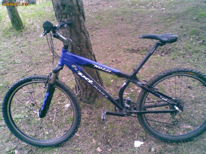

f16marcin Napisano 15 Września 2012 Autor Napisano 15 Września 2012 Super wszystko zrozumiałem Zatem wystarczy przełożyć wszystko ze starego amora, zatem teraz czeka mnie tylko kupno mostka kierownicy i podkladek pod mostek (zeby było ladnie ;D ) . Widziałęm filmik na którym wbijali stery w główkę ramy takim specjalnym narzędziem które wciskało je w środek więc przy kupnie nowej ramy jakie mocowania tam w główce będą najlepsze ? a ramę mam z włoch : Nuzzi Topdown z firmy która zakończyła swój żywot z 2 lata temu więc takich ram na pewno wpolsce jest bardzo bardzo mało nawet fote znalazłem http://arch7.okr.ro/auctions.v3/700_700/2011/02/02/8/7/665020922761603193665127-5241187-700_700.jpg Na początek powinna się nadać tylko nie wiem jaki ma tam rozmiar suportu i jak się to liczy bo w nowej ramie musi wszystko pasować
Mod Team durnykot Napisano 15 Września 2012 Mod Team Napisano 15 Września 2012 W zasadzie nie ma znaczenia jakie stery będą w nowej ramie. Ważne aby były dostosowane do średnicy rury sterowej w Twoim amorku ( 1 1/8 cala). Są ramy przystosowane pod 1,5 cala- w tym przypadku będziesz musiał zakupić redukcję z 1,5 na 1 1/8. Dyskusja o wyższości jednych sterów nad drugimi jest podobna do odwiecznego problemu " SRAM-Shimano- co wybrać". Choć ram pod klasyczne stery jest coraz mniej. Wymieniając amorek pamiętaj,abyś przełożył dolną bieżnię łożyska ze starego amorka na nowy ( nabita jest na rurę sterową- wygląda podobnie jak na zdjęciu ,z tym ,ze nie powinna być tak zmasakrowana- Zdjęcie z tego tematu)
