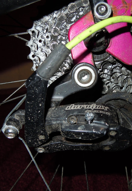

wojtasin Napisano 12 Sierpnia 2012 Napisano 12 Sierpnia 2012 Mam taki zestaw w swoim rowerze trekkingowy, działa świetnie. Pokaż foto jak masz założoną linkę na przerzutce, dla system 1:1 linka powinna iść na zewnątrz. Miałeś na manetce kalkomanie z literami ES? Chciałem edytować, ale nie dało rady... Chyba pomyliłem prowadzenie i mocowanie linki z tym, jak jest w przerzutce XCM, w durolux powinna iść prosto z wylotu przelotki.
tuoomek Napisano 12 Sierpnia 2012 Autor Napisano 12 Sierpnia 2012 Mam taki zestaw w swoim rowerze trekkingowy, działa świetnie. Skoro u Ciebie działa, znaczy że się da. Pokaż foto jak masz założoną linkę na przerzutce akurat nie mam możliwości wstawienia zdjęcia, ale mam nadzieję, że takie coś wystarczy http://zapodaj.net/520cd169c92be.jpg.html żółta linia pokazuje sposób montażu u mnie Miałeś na manetce kalkomanie z literami ES? po dokładnym przeszukaniu manetki, znalazłem taką naklejkę przy obejmie
wojtasin Napisano 12 Sierpnia 2012 Napisano 12 Sierpnia 2012 Czyli powinno działać. Mam dwa komplety manetek duro i być może to zbieg okoliczności, ale 3x9 i z nakleją es działają w systemie 1:1, 3x8 i bez naklejki - w systemie shimano. Mam trzy przerzutki SR Suntour, wszystkie działają z manetkami tej samej firmy i wszystko działa świetnie, moja siostrzenica ma przerzutkę sr suntour i manetki deore - też jest bardzo dobrze. Tak to wygląda w XCM - jednak tak samo
tuoomek Napisano 12 Sierpnia 2012 Autor Napisano 12 Sierpnia 2012 To może tak: Czy jest to możliwe, jeżeli hak przerzutki jest lekko przekrzywiony? dziś zauważyłem, że dolne kółko przerzutki jest bliżej koła niż górne. Wcześniej nie miałem tego problemu bo miałem napęd Alfine i ostatnio wróciłem na tradycyjny. Chociaż napinacz od Alfinki zdawał się być jakoś blisko koła...
