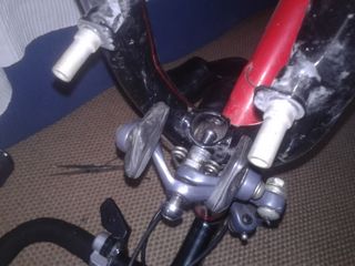

lesieque Napisano 11 Października 2012 Napisano 11 Października 2012 Witam. Nie chce zakładać nowego postu, dlatego pozwalam soibie zadac pytanie tutaj. Wydaje mi sie, że mam taki sam problem. Nie jestem wstanie prawidłowo wkręcić hamulców na widelec (modolo mach) gdyż śruba główna jest zdecydowanie za krótka i kończy mi sie w widelcu mniej wiecej w środku rury sterowej. Czy mozna w jakis sposób zmienic tę śrubę? Nie wiem czy można wyjąć mocowanie sprężyn oraz założyć go na inna śrubę. Jest to mój pierwszy rower szosowy (a raczej treningowy) dlatego pytanie mogą byc trochę dziwne. A i jeszcze jedno. Przykręcając hamulce, śruba musi byc przy samych ramionach hamulca? przykręciłem to na razie w sposób pokazany na zdjęciu. i teraz pytanie. czy tak może być na czas jakiś? Czy zdecydowanie nie bo nie będzie to hamować i ramiona hamulca będa latały do przodu i do tyłu?
