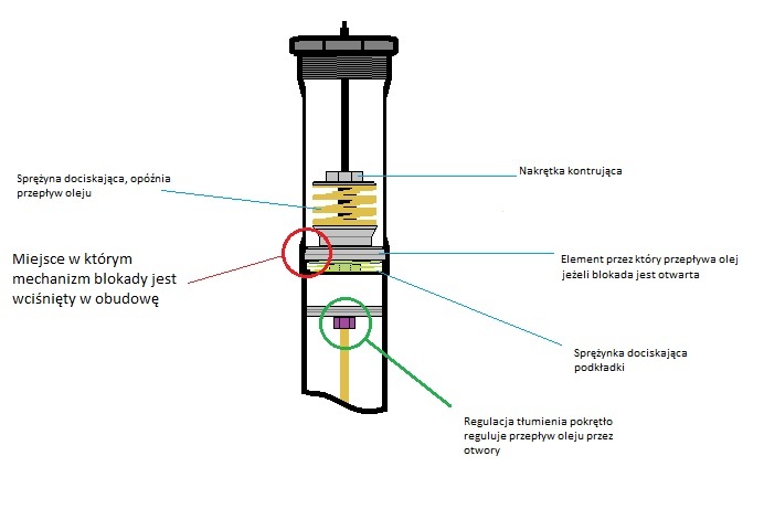

TenCoSieNieZna Napisano 4 Listopada 2012 Napisano 4 Listopada 2012 Witam Widze że nie tylko ja miałem problemy z pukaniem, u mnie to pojawiło się po około 2 tygodniach, i na początku było to delikatne pukanie które narastało po kolejnych kilometrach. Czasami pomagało zwiększenie tłumienia powrotu, ale tylko na początku, pozniej tak czy inaczej zaczynał stukać, na dodatek przestała działać blokada do tego stopnia że, amortyzator blokował się sam z siebie czyli np. blokada wyłączona amor ugina się, wyłączam blokadę amor zablokowany i trzeba było tak kilka razy blokadą pomanewrowć żeby było dobrze. Ale jako że, mam dostęp do porządnego serwisu postanowiłem zamiast wysyłać amor na gwarancję, pogrzebać przy nim samemu (wbrew pozorom nie tracę gwarancji ) i powiem Wam że, tłumik jest fajny, lekki, i och ach ale ma jeden feler konstrukcyjny. I teraz uwaga: przy odbiciu amortyzatora olej który przemieszcza się w tłumiku zasysa cały mechanizm blokady. któa jest poprostu wciśnięta w obudowę tłumika. I po kilku takich porządnych ugięciach mechanizm blokujący luzuję się i zaczyna uderzać o tą właśnie obudowę. Rozebrałem to i nie ma tam jakiejś większej filozofii. Fabryczny olej o gęstości 5W zamieniłem na 7,5W i muszę przyznać że tłumienie faktycznie zaczęło działać. W skrajnym położeniu na + nawet aż za bardzo amortyzator staje się strasznie mułowaty. Pukanie udało się zlikwidować ale cały czas mam problem z blokadą która jakoś nie chce ożyć. Problem w tym tłumiku jest o tyle beznadziejny, że ma on specyficzny sposób zalewania którego jeszcze nie odkryłem , prawdopodobnie robi się to z góry i z dołu, w pon. bede wiedział co i jak to dam znać Jakbyście chcieli to rozrysuję ten tłumik i powiem co i jak
czyzu6491 Napisano 4 Listopada 2012 Napisano 4 Listopada 2012 ja bym prosił o rozrysowanie bo wydaje mi sie że to jakieś badzo trudne nie jest a jak wyśle na gwarancje to spodziewam się że po prostu założą nowy który po pewnym czasie też zacznie stukać. U mnie stukanie również pojawiło sie po 2 tygodniach co mnie bardzo irytuje bo kupuje coś za spore pieniądze i od razu musze kombinować z serwisem.
TenCoSieNieZna Napisano 5 Listopada 2012 Napisano 5 Listopada 2012 Nie wiem czy uda się coś z tego odczytać, ale nie miałem lepszego pomysłu Ewentualnie postaram się zrobić jakieś sensowne fotki
