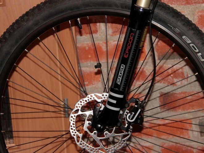

Dzisiaj skończyłem wszystko składać i przy przednim hamulcu wyszedł taki kwiatek:
Tarcza jest za mała, albo inaczej - adapter za duży. Co polecacie wymienić tarczę na 180mm czy adapter na 160mm? W sumie różnica w cenie nie jest zbyt duża, tylko nie wiem czy jest sens mocować większą tarczę.
No no, mix mechaników i hydraulików- ciekawe. A co do tego czy zmieniać adapter czy tarczę- adapter zawsze tańszy, no i jeśli nie ważysz dużo to tarcza 160mm będzie wystarczająca. Dodatkowo zawsze epicon sztywniejszy będzie na tarczy 160 niż 180mm.
