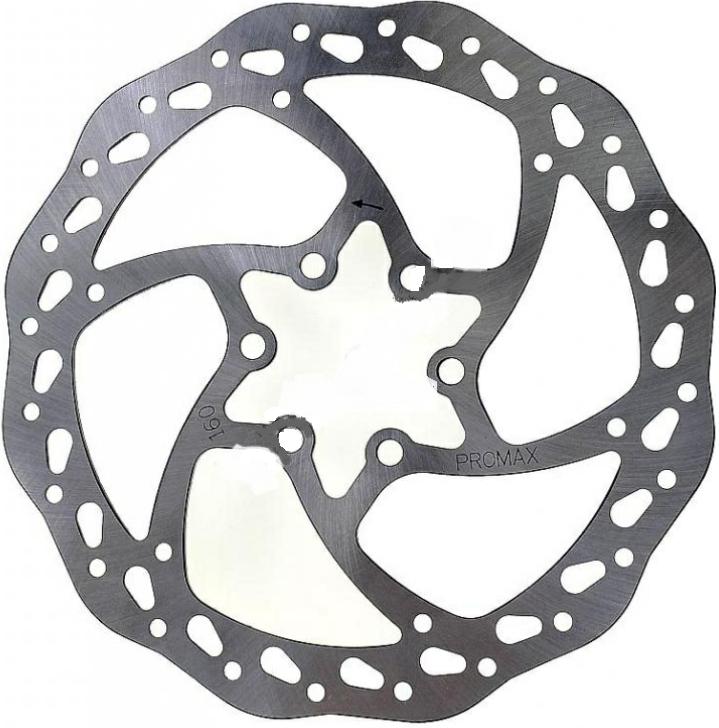

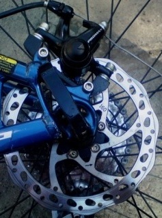

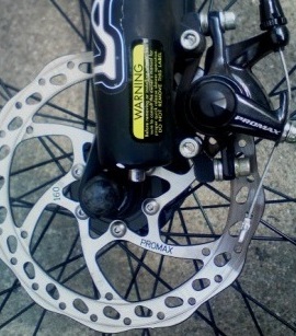

SZYM3RO Napisano 25 Maja 2012 Autor Napisano 25 Maja 2012 Tarcze firmy PROMAX, Dodam, że chcę przerzucić się z hamulców mechanicznych na hydrauliczne. Tarcza na obrazku poniżej: Dodatkowo mam jeszcze jedne pytanie odnośnie adapterów, bo zauważyłem że w opisie aukcji, że montaż jest możliwy w systemie IS2000 lub Post Mount. A zaciski są wykonane w Post Mont 160mm. Jakie będą mi potrzebne adaptery z PM na IS?
stpman Napisano 25 Maja 2012 Napisano 25 Maja 2012 Zaciski są w standardzie Post Mount, w ramie i amorze masz RACZEJ (bo dokładnie nie wiem, musiałbym widzieć zdjęcia) IS 2000, więc pewnie pasowne adaptery masz. Co do tarcz to na początek dadzą radę, choć warto by je zmienić choćby na Avida HS1 Zrób zdjęcia roweru, tak żeby było widać mocowania hamulców to wszystko będzie jasne:)
afly Napisano 26 Maja 2012 Napisano 26 Maja 2012 Adaptery odpowiednie posiadasz, więc pozostaje kwestia kupna hamulców.
