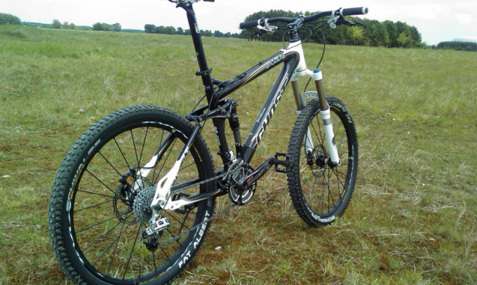

ale namieszalem,,kurde :) nawalilem odpowiedzi :) sorki ale moze sprobuje pkazac moj rower :)
