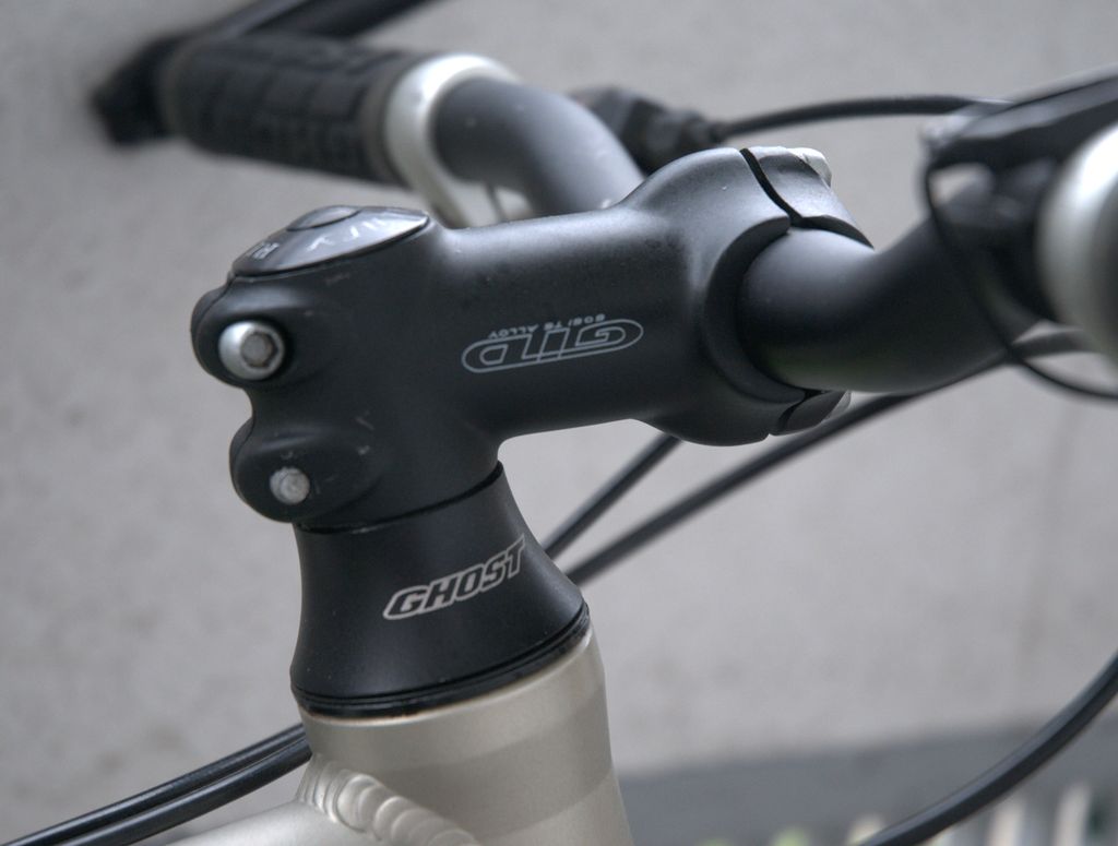

goldie77 Napisano 14 Maja 2012 Napisano 14 Maja 2012 Witam, Mam Ghosta EBS1 z 2006 roku. Musze zmienić mostek i kierownicę. Mostek jest krótki, kierownica gięta - wszystko to sprawia że w tym momencie na podjazdach przednie koło idzie mocno w górę - słabe to jest. Próbowałem regulować siodełkiem - bardziej do przodu - ale wtedy źle mi się jeździ. Mostek wygląda tak jak na zdjęciu poniżej (sam rower w galerii) - chciałbym aby był bardziej w poziomie, dłuższy - nie wiem czy powinienem też zmieniać stery. Taki zestaw bardzo mi odpowiada - ale nie wiem czy będzie pasował - jak to zmierzyć - jak ocenić. http://allegro.pl/no...2322849235.html Będę wdzięczny za pomoc i sugestie

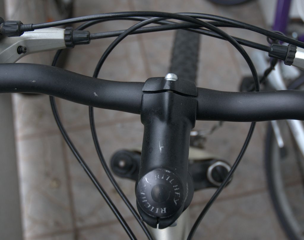

goldie77 Napisano 5 Czerwca 2012 Autor Napisano 5 Czerwca 2012 miałem zdjęcia podrzucić - proszę poniżej. na razie jeszcze mostek w postaci "tej złej" nieodwróconej
