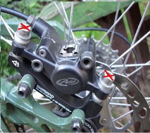

grudek Napisano 2 Maja 2012 Napisano 2 Maja 2012 Ponawiam pytanie. Odpowietrzać z tarczą i klockami czy z wepchniętymi tłoczkami i żółtym dystansem? Strasznie mi piszcza hamulce, do tego stopnia ze wziałem raz klocki i starłem chyba z połowe tej okladziny ale pomoglo w bardzo małym stopniu- jak wyczytalem regolowac sie ich nie da, ale polozenie owszem, stad pytanie; Ktora sróbką musze pokręcić jesli chce zmienić polozenie tarczy względem klocków? niestety, chcialem dolaczyc zdjecie,ale zuzylem limit, wiec prosilbym o jakis opis ktora to srobka bo sa 2 ktore mnie teoretycznie zastanawiaja. i jedna ale ona jest tak jakby od przewodu/

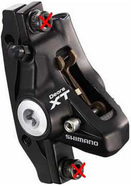

Raffal72 Napisano 2 Maja 2012 Napisano 2 Maja 2012 grudek musisz poluzować te dwie śruby zaznaczone na zdjęciu czerwonym krzyżykiem.
grudek Napisano 2 Maja 2012 Napisano 2 Maja 2012 grudek musisz poluzować te dwie śruby zaznaczone na zdjęciu czerwonym krzyżykiem. moglbyś mi to pokazać na tym zdjęciu? Google Images bedę bardzo wdzięczny , mam avidy , a patrzac na to zdjecie Xt to tak jakby srobki od adapterow odkrecalo... dziękuję z góry!
Raffal72 Napisano 2 Maja 2012 Napisano 2 Maja 2012 Jeśli dobrze Cię zrozumiałem to chcesz zmienić położenie klocków względem traczy. Samych klocków nie da się regulować więc musisz ruszać cały zacisk. Żeby to zrobić musisz właśnie odkręcić 2 śruby mocujące zacisk do adaptera. Poluzuj te dwie śruby (nie wykręcaj ich całkiem tylko tak aby zacisk mógł się ruszać na boki) , zaciśnij klamkę . dokręć śruby i dopiero puść klamkę. Jeśli to nic nie da to musisz ręcznie ustawić zacisk względem tarczy tak aby nic nie tarło.
grudek Napisano 2 Maja 2012 Napisano 2 Maja 2012 Jeśli dobrze Cię zrozumiałem to chcesz zmienić położenie klocków względem traczy. Samych klocków nie da się regulować więc musisz ruszać cały zacisk. Żeby to zrobić musisz właśnie odkręcić 2 śruby mocujące zacisk do adaptera. Poluzuj te dwie śruby (nie wykręcaj ich całkiem tylko tak aby zacisk mógł się ruszać na boki) , zaciśnij klamkę . dokręć śruby i dopiero puść klamkę. Jeśli to nic nie da to musisz ręcznie ustawić zacisk względem tarczy tak aby nic nie tarło. aha , ok dzieki
