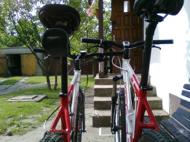

ronina Napisano 10 Czerwca 2012 Napisano 10 Czerwca 2012 Fotki dla porównania geometrii dwóch KROSSów A4.Jeden ma amor Marzocchi mx pro 120mm, drugi widelec MOSSO.Ramy 19 cali.
