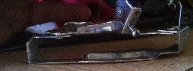

vitesse Napisano 30 Marca 2012 Napisano 30 Marca 2012 witam dostalem od forumowicza przerzutke i mam pytanie czy prowadnica ma byc lekko krzywa ?
kuvel Napisano 30 Marca 2012 Napisano 30 Marca 2012 Na zdjęciu nie bardzo widać "krzywiznę" ale powinna być nieco szersza z przodu i zwężać się ku tyłowi.
Fludi Napisano 30 Marca 2012 Napisano 30 Marca 2012 Może, to wina zdjęcia, ale wózek wygląda jakby był lekko puknięty z boku. Porównując do mojego XTR'a to on idzie w linii prostej (i o ile oboje myślimy o tym samym).
lukaszm7 Napisano 30 Marca 2012 Napisano 30 Marca 2012 Ja się tam nie znam ale tu masz zdjęcie mojego SLX'a: https://picasaweb.google.com/lh/photo/2a1XTE8fUQk27mkWe8Wq-tMTjNZETYmyPJy0liipFm0?feat=directlink w porównaniu do twojego jest prawie idealnie równy.
vitesse Napisano 31 Marca 2012 Autor Napisano 31 Marca 2012 czyli jednak jest troche krzywa, mam jeszcze podobna deorke i tam jest to proste, sprobuje naprostowac, o ile tylko ten element jest krzywy
adii22 Napisano 31 Marca 2012 Napisano 31 Marca 2012 Inaczej : jeśli nie będzie przeszkadzać w regulacji i jeździe, zostaw jak jest, pobaw się w to prostowanie kiedy będzie robić kuku

PawelG Napisano 10 Kwietnia 2012 Napisano 10 Kwietnia 2012 Uważaj podczas prostowania. Ja tak załatwiłem swoją przerzutkę SLX-a której wózek był przekoszony wskutek zahaczenia rozpiętego łańcucha. Juz ją prawie wyprostowałem ale przedobrzyłem z siłą i wózek pękł na końcu na tym zagięciu od strony zewnętrznej na dół.
vitesse Napisano 24 Kwietnia 2012 Autor Napisano 24 Kwietnia 2012 przerzutka wyprostowana zalozona do roweru i smiga, tylko ten brakujacy plastik mnie nurtuje, wiec jesli ktos by taki widzial prosze o kontakt
