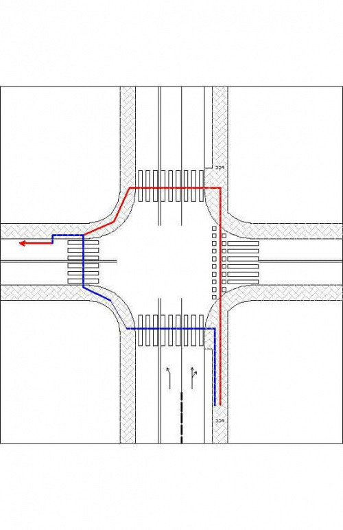

lukasz78 Napisano 15 Listopada 2011 Napisano 15 Listopada 2011 Jako że na forum jest sporo miłośników prawa, mam pytanie. Otóż jest sobie jezdnia, obok po prawej stronie jest ścieżka rowerowa. Ja chcę skręcić w lewo, na jezdni jest oddzielny pas do skrętu w lewo, ścieżka tnie prosto, ewentualnie mogę co najwyżej skręcać "na dwa" (przejechać przez przejazd dla rowerów, po czym zmienić kierunek o 90 stopni i czekać na zielone światło). I teraz pytanie: mam prawo jechać ten odcinek jezdnią i skręcać z jezdni czy nie? Art. 33. 1. Kierujący rowerem jest obowiązany korzystać z drogi dla rowerów lub pasa ruchu dla rowerów, jeśli są one wyznaczone dla kierunku, w którym się porusza lub zamierza skręcić. No właśnie, ścieżka była wyznaczona do jazdy prosto, ja zamierzałem jechać w zupełnie innym kierunku, czyli skręcić w lewo. Więc wnioskuję, że miałem prawo pojechać jezdnią, ale miłośników prawa proszę o potwierdzenie Piszę to na kanwie sytuacji, którą miałem wczoraj: Mała awantura z taryfiarzem | - blog rowerowy lukasz78.bikestats.pl Zjeździłem wczoraj 71 km po całej Warszawie, ale najciekawszym zdarzeniem dnia była awantura z taryfiarzem (korporacja Warsaw City Taxi, numer rej. WY 9**** - dalej niestety nie zapamiętałem), który nagle zaczął zajeżdżać mi drogę i hamować przede mną na ul. Marszałkowskiej, po czym darł japę, że "jest ścieżka rowerowa". Mówię gościowi, że ścieżka prowadzi prosto, a ja chcę skręcić w lewo i ze ścieżki się nie da, pajac coś się pluje i odjeżdża. No to gonię go, znów zajeżdża mi drogę. W końcu dopadam go na światłach, otwieram drzwi do kabiny, wtedy zrobił się nagle tak wystraszony, że zrezygnowałem z fizycznego wyjaśniania mu niestosowności jego zachowania, bo mi się żal go zrobiło i wiem też, że mógłby się potem mścić na innych rowerzystach. Więc skończyło się na ustnej reprymendzie, choć jak mu zamknąłem drzwi, to jeszcze znów coś zaczął kozaczyć przez szybę, nim odjechał, ale już mi się nie chciało jechać za nim, odpuściłem sobie. A najciekawsze jest to, że wszystko działo się przy pasażerze jadącym w środku

Kubek76 Napisano 15 Listopada 2011 Napisano 15 Listopada 2011 Opisywana sytuacja przez lukasz78 nie jest jednoznaczna.Jeśli dobrze zrozumiałem i płaszczyzna skrzyżowania wyglądała jak ta z mojego szkicu to rowerzysta ma obowiązek poruszać się DDR do przejazdu bądź przejścia na wlocie skrzyżowania a jeśli nie ma przejścia (przejazdu) przez wlot północny czy południowy, to w obrębie skrzyżowania można przekroczyć jezdnię pod warunkiem, że w pobliżu na odcinkach międzywęzłowych nie ma wyznaczonych innych przejść (przejazdów), należy przeprowadzić rower przez przejście lub można przejechać przez przejazd wyznaczony "klockami" i włączyć się do ruchu na wylocie skrzyżowania na szkicu wlot/wylot zachodni. Uwaga nie dozwolone jest włączanie się do ruchu z przejścia dla pieszych (def. przejścia) włączanie do ruchu może odbywać się między innymi z pobocza lub chodnika ale nie z przejścia.
Sandacz Napisano 15 Listopada 2011 Napisano 15 Listopada 2011 Nie do końca się zgadzam. Sygnalizację i manewry związane ze zmianą kierunku wykonuje się - co oczywiste - przed skrzyżowaniem. Żaden przepis nie zmusza kierującego pojazdem, w tym rowerem, by podczas jazdy, na jakimkolwiek odcinku drogi, przepychał pojazd. Pchać można wyłacznie w sytuacji gdy pojazd uległ awarii, w razie konieczności udrożnienia drogi po kolizji itp. Dlatego wg. mnie cyklista ma prawo odpowiednio wcześnie zjechać z DDR (włączyć się do ruchu) i na ogólnych zasadach wykonać lewoskręt z jezdni. Oczywiście może przepchać rower po przejściu dla pieszych, ale jest to wyłącznie jego wybór, kaprys, dbałość o swoje bezpieczeństwo, nie wynikający jednak z nakazów zawartych w PoRD (bo oczywiście zgadzam się, że w intensywnym ruchu włączenie się z DDR na wielopasmówkę, by wykonać lewoskręt, może być nierozsądne).

lukasz78 Napisano 16 Listopada 2011 Autor Napisano 16 Listopada 2011 Oto i zdjęcie skrzyżowania: http://tinyurl.com/7wcnlkd Byłem w punkcie A i chciałem się przemieścić do punktu B. Wzdłuż ulicy, gdzie znajduje się pkt A, widać drogę dla rowerów.
krism4a1 Napisano 16 Listopada 2011 Napisano 16 Listopada 2011 Bez apeacyjnie mogłeś jechać ulicą. DDR jest obowiązek jazdy tylko jeśli prowadzi zgodnie z planowaną trasą. Wg mnie mogłeś jechać ulicą od tego dużego rąda ronda wcześniej.
