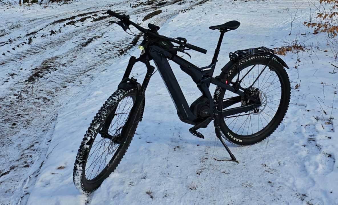

  1. zamontowane, uruchomione i śmiga aż miło. nooo, to jest faktycznie inny poziom. precyzja i prędkość przełożeń, współpraca z silnikiem - auto shift, zmiana bez pedałowania, pod obciążeniem. Kaseta piękna - czarna lśniąca. Inny rower, banan jeszcze większy na gębie podczas jazdy.
  2. @PiotrWie dzięki, poszedłem jednak w 1x11 i kasetę 10-50 LG - bez zmiany przedniej zębatki, za to z wymianą całego tylnego koła na DT Swiss z hubem 370 ratchet ln + bębenek hg. Mam nadzieję, że będzie lepiej z wytrzymałością, aczkolwiek to nie główny powód wymiany, tylko wybór przy okazji inwestycji w Di2. Wziąłem łańcuch z wyższej półki CN-E8000 dedykowany do e-bike, żeby całość była mocna. Dzisiaj/jutro odbieram rower po przebudowie i już przebieram nogami z niecierpliwości. Podzielę się wrażeniami, powinien być sztos 😁

  6. @PiotrWie hamulec ma mądrze poprowadzoną linkę po wewnętrznej stronie, także bez stresu. Natomiast przerzutki odstaje sporo, niestety.
  7. @PiotrWie dzięki! Di2 gdyż wtedy nie ma linki która notorycznie uszkadza i łamie przez gałęzie i gleby, precyzja i auto-shift. No i fajny bajer. Mniejsza o prędkość jak dla mnie. Też nastawiam się na zmianę. Jaki hub skoro trzeba będzie przeplatać na HG? Warto zaszaleć z DT Swiss?
  8. Scott Patron 920 full 170mm z oponami 2.6 na 18 PSI - 26.5kg. Głównie pagórkowaty las i singielki. Przewyższenia 300-500m. Kasetę używam od 3 do 12 zębatki (12s 10-51), z przodu 34T. Głównie jeżdżę na 3-6 (14, 16, 18, 21t) Jeżdżę na Boschu głównie w trybie Tour+ i z nogi daję ok 180-200W, na stromych podjazdach do 450W, więc mocy potrzeba. Głównie przez masę, zawieszenie i opór toczenia opon. Za to jest świetna zabawa, tylko naped żre szybko. Ten 12s nie jest przystosowany za bardzo do eMTB. Można by pokusić się o zmianę przodu na ciut większy i używać wtedy wiekszych zębatek, ale może jednak lepiej przejść na 1x11. Właśnie zaczyna strzelać niewymienna #6... czyli cała kaseta do wymiany po 2 zmianach łańcucha wraz z 3,4,5 po 1.5 roku i 6500km. Jeżdżony latem i zimą, więc nie ma lekko. @Wojcio MTB full zgodnie z przeznaczeniem - 90% las, korzenie, jumpy, stromo w górę i dół. Po asfalcie sporadycznie gdyż nie lubię.
  9. aktualizacja - jednak wracam do pomysłu zmiany huba na DT Swiss i opcji 11s linkglide 😁 w ebajku masa ma mniejsze znaczenie niż wytrzymałość, czyli stal lepsza od alu czy karbonu... Czekam aż zmielę świeży łańcuch i kasetę - pewnie do lata, ale wieksze zębatki - te niedostępne osobno już też zaczynają przeskakiwać. Uroki dużego momentu i niedostosowanego napędu. Jakby ktoś miał doswiadczenia w tym temacie, to chętnie posłucham czy dobrze kombinuję.
  10. wybrałem opcję na łatwiznę. zostaję przy 12s tylko mechanizm i manetkę zmieniam. zębatki i łańcuch muszę traktować jako materiały wymienne i tyle. inwestować ponad tysiaka licząc na trochę dłuższe ich życie chyba szybko się nie zwróci. szkoda zachodu
