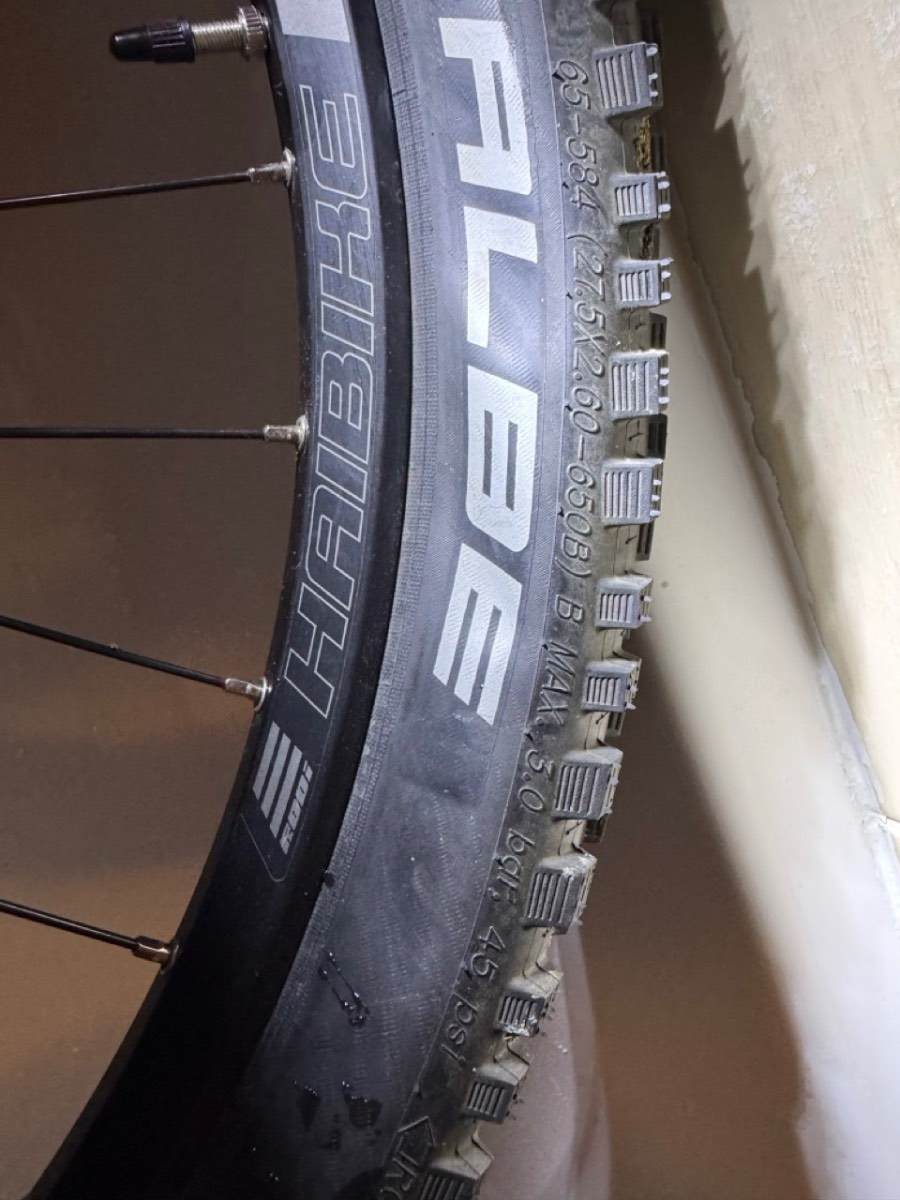

  2. Miałeś rację 👏 Na szczęście jest dętka 👍a myślałem że na bank jest tam Tubeless . Ostatnia jazda po lesie gdzie były krzewy z kolcami - w oponie siedział kolec na początku myślałem że to kawałek metalu, ależ to sztywne.
  3. a w tym przypadku że opona nie trzyma ciśnienia to nie wystarczy dolać tylko mleczka do środka opony? rower taki jak ten https://www.superbike24.pl/rowery-haibike/1224-rower-haibike-alltrail-3-i720wh-10-g-black-titan.html więc ma tubeless?
  4. No to super że mogę włożyć tam dętkę. Nie popsuję opony ? bo jakoś mocno przymocowana do obręczy, przypuszczam że sklejona "mleczkiem" uszczelniającym. Opona dosyć szeroka ma rozmiar 27.5x 2.60 zaproponujesz jakaś szczególną dętkę czy tylko rozmiar dobrać ? tak w ogóle to zaczęło uchodzić stopniowo jak po trzech miesiącach wyjechałem właśnie na zimową przejażdżkę i następnego dnia już coraz mniej "trzymało" ciśnienie (przypuszczam mleczka coraz mniej , konsystencja itp.) - może różnica temperatur spowodowała ze koło zaczęło tracić ciśnienie ? właśnie przed chwilą obejrzałem filmik o zaletach i wadach systemów dętkowych i bez dętkowych w rowerach i myślałem do tej chwili że tubeless w rowerach jest tak niezawodny jak ...w samochodach a jednak nie, tu trzeba co kilka miesięcy go dolewać 🙄 za dużo czynności eksploatacyjnych wymaga ten tubeless w rowerach.

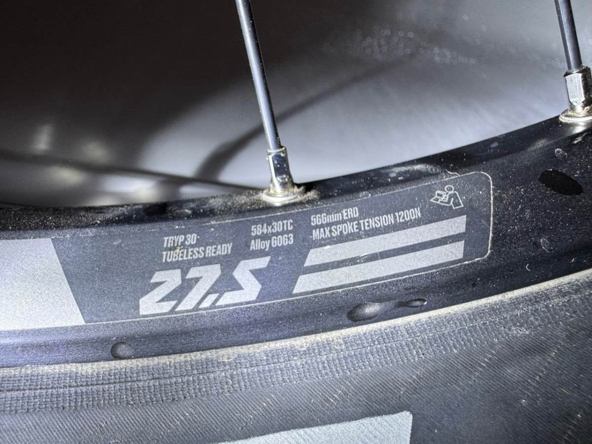

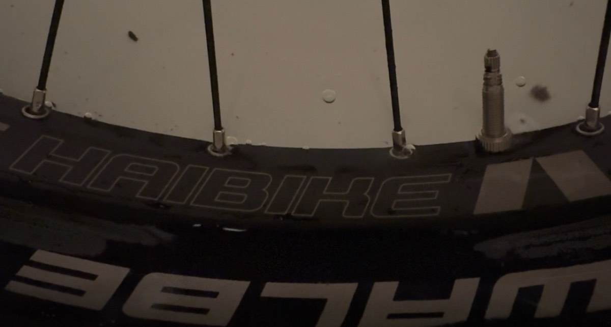

  5. Witam, Opona tubeless ucieka powietrze przez nyple i wentyl. Zakupiłem rower elektryczny nowy (Fulla) na którym jeździ się wyśmienicie szczególnie w terenie (pierwszy raz w życiu jeżdżę nawet zimą - no ale taki nam się klimat zrobił) Przez kilka miesięcy nie było problemów z ciśnieniem. Po 3 miesiącach nieużytkowania roweru opona z tyłu straciła ciśnienie i był "flak". Po sprawdzeniu (zanurzając w wodzie) widać że ucieka powietrze nyplami i przy mocowaniu wentyla - czyli prawie wszystkimi tymi szparkami w obręczy. (przy styku opona - obręcz jest szczelnie). Jak to naprawić ? czy tylko serwis ? Ewentualnie czy można na taką obręcz założyć system dętkowy czy trzeba całe koła wymieniać? Czy będę miał co jakiś czas takie problemy z tym bezdętkowym? Przez kilkadziesiąt lat jazdy na dętkowym nie miałem takich problemów i może przez ten czas ze trzy razy kleiłem/wymieniałem dętkę.
