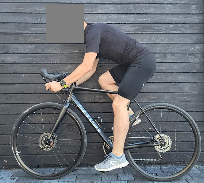

Zrobiłem 10km i zaczynałem czuć dyskomfort z tyłu ud. Podniosłem siodełko o 0,5cm. Potem po 10km czułem że nie siedzę na końcu siodełka więc delikatnie podniosłem przód. Potem zrobiłem jeszcze 50km i jest ok. Jedyny dyskomfort to teraz czuję kark. Dziękuję wszystkim za pomoc. Ps. Dlaczego jak bibsy kupiłem dopiero teraz ?!

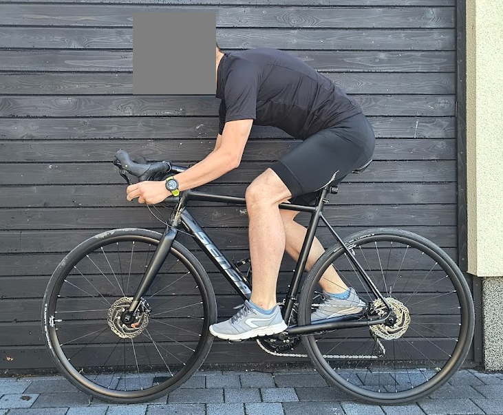

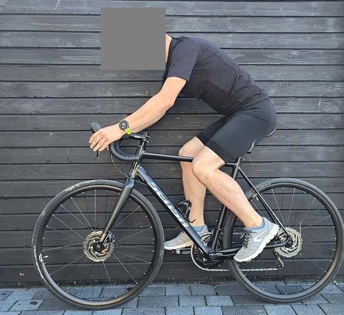

Dziękuję za rady. Dziękuję za brak hejtu. Usiadłem raz jeszcze porządnie i przesunąłem o 2cm do przodu siodełko. Żeby zrobić 5cm to musiałbym starą sztyce założyć;) I teraz jest już w osi rzepka i oś pedałów. [Dziękuję za radę żeby sie na tym nie skupiać, wyjdę od tego, żeby zredukować siadanie na przodzie siodełka, ale nie będę się trzymać kurczowo] Biorę jutro ze sobą imbusy i zobaczymy co ciało powie podczas jazdy.

Panowie @Mihau_ @KNKS @marvelo Bardzo dziękuję za pomoc. Zrobiłem sobie tych zdjęć niczym ktoś z instagrama i tylko na 3 poniższych siedzę na siodełku chyba normalnie. Nie wiem dlaczego mam tendencje do siadania na przodzie siodełka, chyba, że tak powinno być. Wyprzedzając pytania: SPD nie mam... (jeszcze , ale pewnie za jakiś czas ogarnę, muszę tylko poszukać czego 2e/Wilde) Na większości zdjęć miałem taką pozycje.

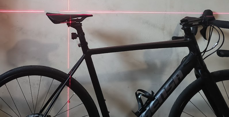

@Mihau_ Dziękuję. Biorę sznurek z ciężarkiem, ustawiłem komórkę, znalazłem kijek od selfie bezprzewodowy << niezły archaizm co Przystawiam sznurek i jest idealnie Wczoraj byłem się przejechać w trakcie trochę podniosłem siodełko i minimalnie odchyliłem do góry po 15km, wracało mi się wygodniej. przez co siedziałem na siodełku głębiej. Zszedłem, wziąłem laser i chyba tyłek podpowiedział całkiem ok pochylenie siodełka. jak widać kierownica nie jest za wiele niżej niż siodełko, prawie cały czas jeżdżę w dolnym chwycie. Ciekawe czy to efekt podjarania się barankiem czy mi to faktycznie pasuje Na razie nie obcinam ale, pewnie przyjdzie na to czas.

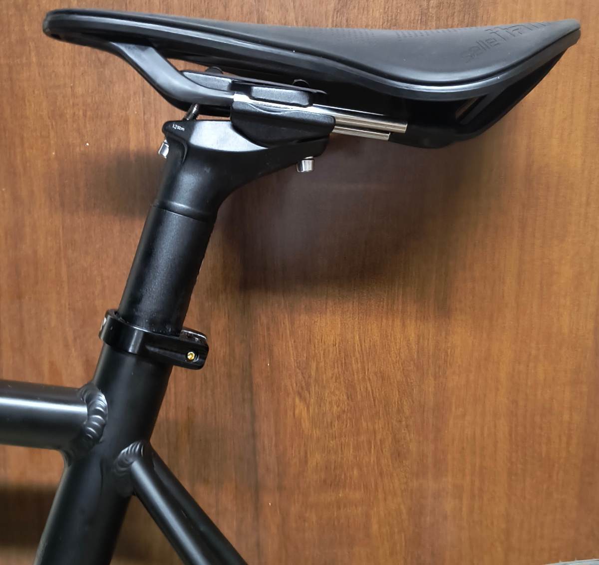

@grzesiowu Rower na którym się wkręciłem w jazdę na rowerze rok temu to był Ghost szukałem po offsecie, a że cena wyszła taka to przypadek. a że jeszcze marki Ghost to już całkiem bajka https://allegro.pl/oferta/wspornik-siodla-gnd51-400mm-31-6-mm-aluminiowy-15344761736

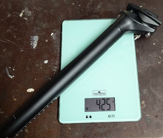

Znalazłem sztyce z offsetem 40mm. Kupiłem i założyłem. Nawet z takim offsetem rzepki są przed osią pedałów. Chyba się muszę przyzwyczaić i tyle Niestety mam krótkie nogi i długi tułów. Przez co siodełko jest nisko i przy małym kącie rury za bardzo do tyłu mnie nie cofa.
