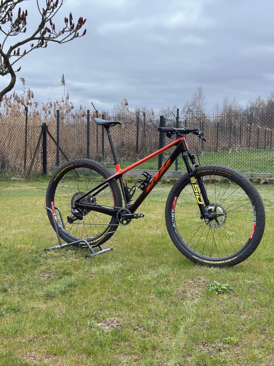

@KNKS to jest rozmiar M jeszcze jest 3cm zapasu regulacji(sztyca400) do kreski co oznacza minimum sztycy włożonej

@emski Zwykły dachowy z zaciskiem na ramę ale jednak zamówiłem nowy mocowany o oś Yakima High Speed Jednak na rower na dachu działają inne siły niż na haku boję się o tą ramę. Dzięki wszystkim za wypowiedzi ! -
Panowie oraz Panie pytanie rama karbonowa i uchwyt za ramę chwytać czy nie ? Mam nowy roczny bagażnik miałem aluminiowe rowery zawsze i teraz się bije z myślami czy kupić bagażnik nowy chwytany za oś/koło czy może kupić Thule Carbon farme protector? I chwytać za ramę ale oczywiście z wyczuciem skręcić „łapki” Rower KTM Myroon Exonic .
