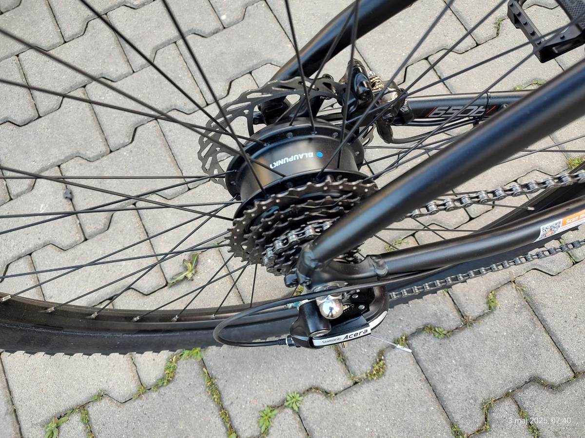

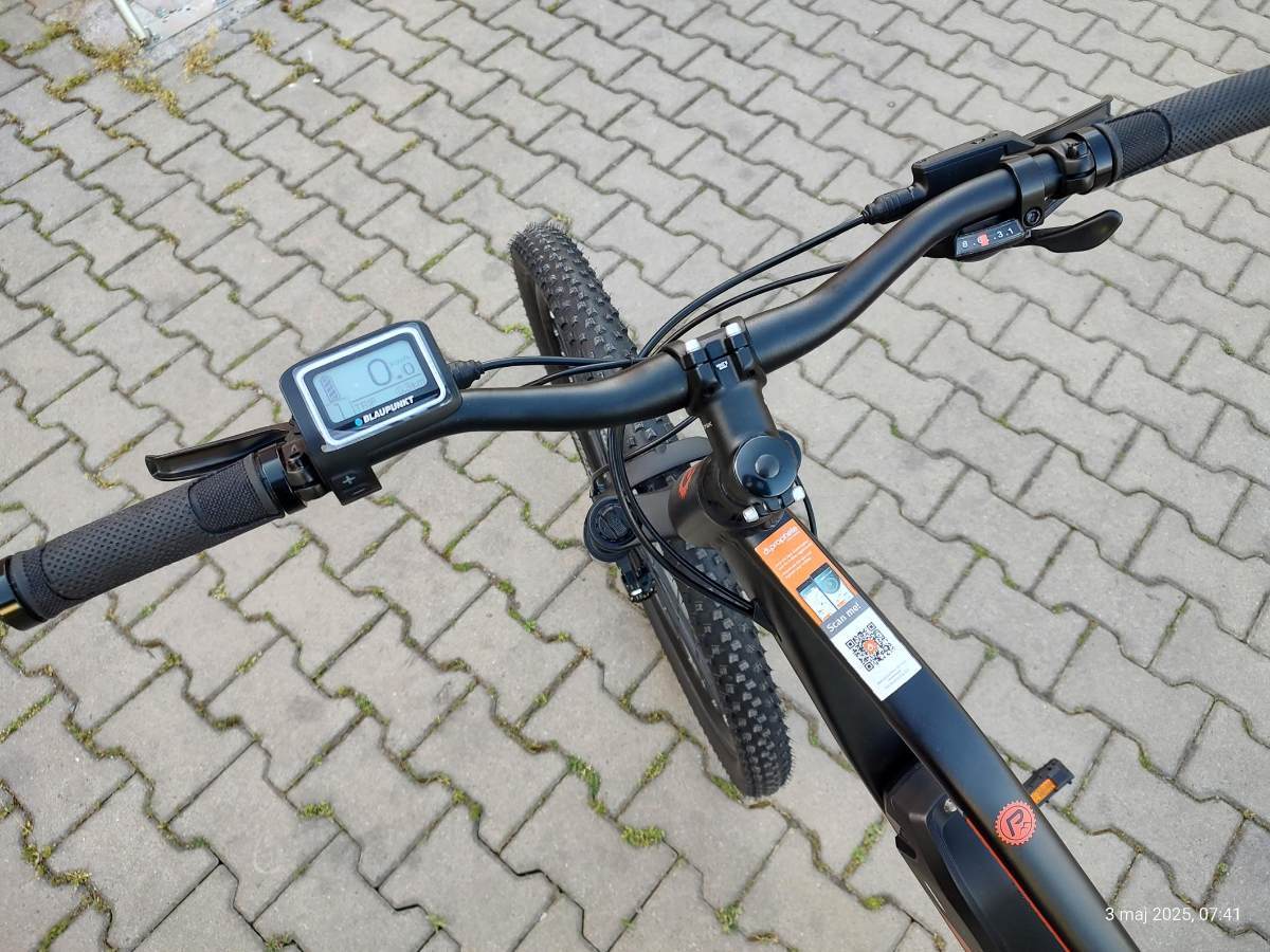

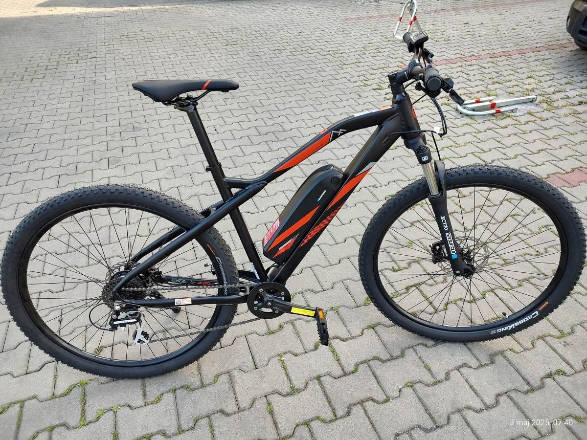

To najtańszy europejski produkt dostępny w PL i DE: PROPHETE GRAVELER eMTB 29". Kupiłem w zasadzie przypadkowo w hurtowni, cena 3000zł brutto. W marketach decathlon aldi innych cena sięga nawet 4999zł. Kilka słów o tym rowerze i kilka detali technicznych których nie ma w specyfikacjach, może komuś się przyda Rama: Aluminium 19" (górna rura TT 58cm, rura sztycowa 48cm) Widelec: Aluminiowy amortyzowany Suntour XCT30 Opony: Continental 55-622 29" Kierownica: ALU MTB Hamulce: Hydrauliczne tarczowe przód 180mm, tył 160mm Przerzutki: Shimano Acera 8 biegów Korba: 32 zęby wymienne blaty 104BCD Wyposażenie: Podpórka aluminiowa Ursus Premium Pojemność baterii: 374 Wh 36V 10.4A (możliwość przebudowania- te baterie są powszechnie dostępne, dodatkowa za 600zł będzie miała ~720Wh jak komuś tyle potrzeba) akumulatory Lishen 18650 2600mAh LR1865SK 10S4P, sterownik to ANANDA MC4-F0 niestety odblokowanie to tylko BOX Ładowarka 36V 3A !!! Maksymalny dystans: do 100 km Silnik: Blaupunkt, 36V, bezszczotkowy, Moc: 250W Wyświetlacz: Blaupunkt LCD (bafang DPC11) Waga: 21,6 kg (zważone na wadze: 20.9kg z baterią) Rower 29" elektryczny w cenie 3000zł jest niewątpliwie wyróżniającą się pozycją, jest wyjątkowo lekki (21kg) i dobrze wykonany, widać że koncepcję roweru i dobór komponentów zrobili na zachodzie https://www.prophete.de/. Nie ma tu mowy o porównaniu do chińczyków w podobnej cenie (a sporo ich przez moje ręce się przetoczyło) gdyż w większości wypadków chińska konkurencja w będzie oferowała stalowego kolosa z garażowym amortyzatorem made in india, gumo hamulcami mechanicznymi, piastami stalowymi i wiele wiele innych "niespodzianek" z którymi trzeba się liczyć. Nie twierdzę że wszystkie bo są oczywiście wyjątki ale trzeba wiedzieć na co patrzyć żeby załapać dobrego chińczyka w atrakcyjnej cenie. Wracając do tego budżetowca: niewielka bateria 374Wh rekompensowana jest mocnym zasilaczem 3A który w trzy godziny uzupełni " bak" z prądem. Oczywiście rower jest "UNIJNY" czyli ma blokady prędkości (wspomaganie wyłącza się przy 27km/h) i nie posiada manetki. Sterownik LCD to DPC11, być może dobierając jakiś inny uzyska się odblokowanie roweru i nieco więcej mocy. Patrząc na silnik to jakiś 230/350W sygnowany logiem blaupunkta ale podejrzewam że jest to jakiś bafang (prawdopodobnie jednak ANANDA ze względu na sterownik ANANDA Mc4-F0). W rowerze jest standardowo 5 trybów wspomagania które działają płynnie a nie zero jedynkowo jak w najtańszych ebike. Wspomaganie jest niesamowicie szybkie jak na silnik centralny tylko z czujnikiem kadencji, w zasadzie zachowuje się jakby był czujnik momentu: delikatny ruch korby i wspomaganie rusza. Nie spotkałem żadnego chińczyka który by miał tak szybką reakcję na korbę. Dodatkowo ultra cichy silnik, praktycznie niesłyszalny. Hamulce hydrauliczne mimo że bez brandu: z przodu tarcza 180mm, mega skuteczne. Przyjemne siodełko. Docelowo ja wstawiłem opony gładkie bo takie są mi potrzebne. Nie jestem zwolennikiem baterii typu bidon ale ma ona swoje zalety: po jej zdemontowaniu mamy praktycznie zwykły MTB 29", sama bateria to popularny standaryzowany (więc tani) bidon. Oferuje realny zasięg przy średnim wspomaganiu 60km. W kategorii budżetowych rowerów ze wspomaganiem, w rozmiarze 29" wg mnie 10/10. Nie ma nic co by się zbliżało ceną do jakości oferowanych komponentów. Z wad to po wyjęciu z pudełka konieczne dokręcenia i minimalne regulacje. Tylna zębatka 8 rzędowa (która wygląda jak kaseta) to prawdopodobnie wolnobieg.

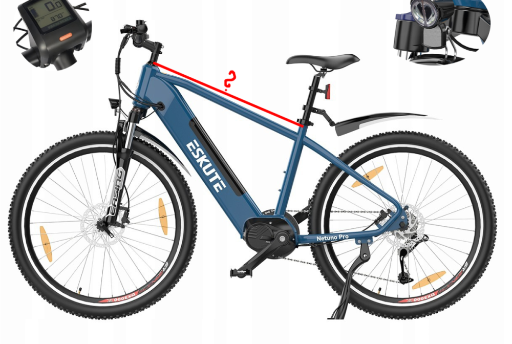

Też obstawiam korby na sucho, trzeba zdemontować korby, nasmarować i po problemie. Może mocowanie silnika, dźwięk jest ewidentnie "ALUMINIOWY" Bez problemu można go usunąć. BTW zwróciłem uwagę na ten ESKUTE NETUNE PRO, cena ostatnio petarda 3800zł jak na rower z bafangiem mid M410 sprawdziłeś czy jest zablokowany na AMEN? ogromna prośba : podaj mi jaki jest rozmiar ten na czerwono czyli od środka rury kierownicy do środka rury siodełka i druga prośba czy faktycznie obecnie sprzedawane mają hamulce HYDRAULICZNE ??? (edit: widze że są) -
