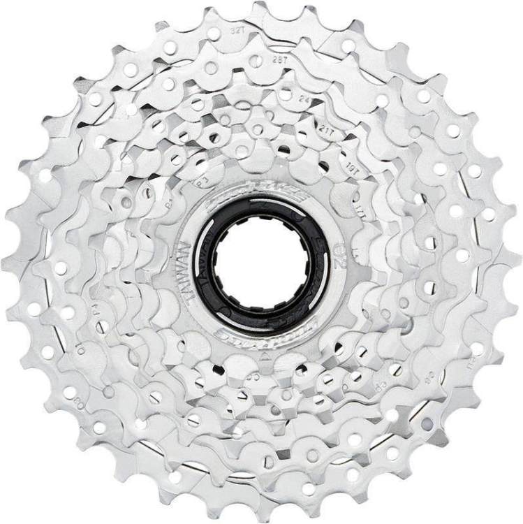

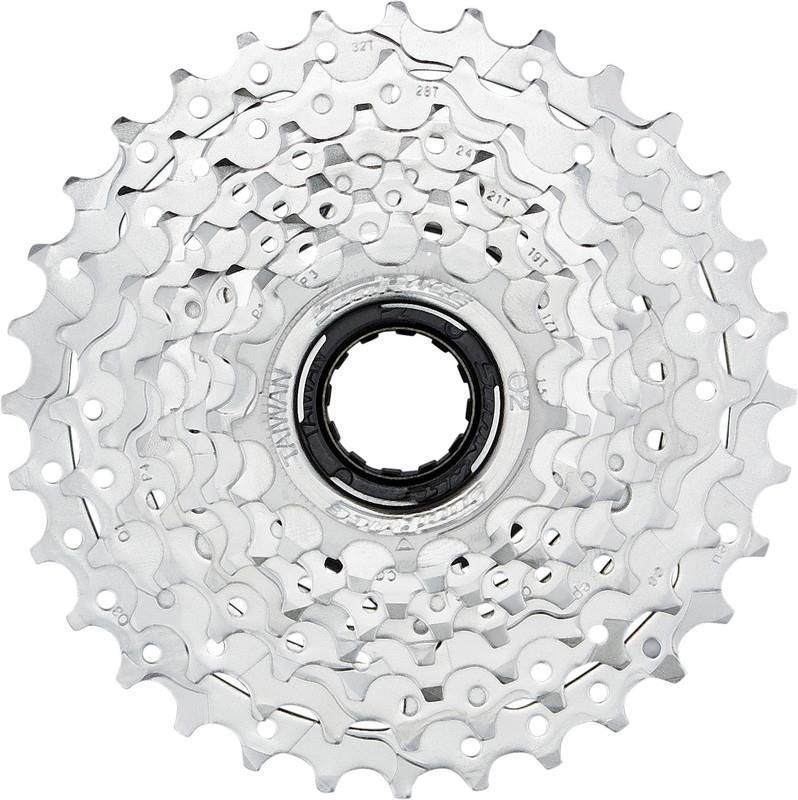

Czy Wolnobieg SUNRACE MFE60 8-rzędowy 13-32T SHIMANO e-bike - jest demontowalny? Czy można go rozebrać i przesmarować? Czy zębatki są wyciągalne? Jeżeli tak to jak odkręcić górną nakrętke z widocznymi 4 wpustami?
