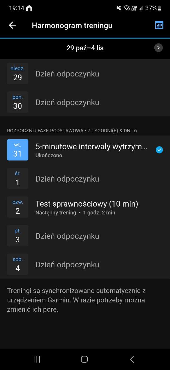

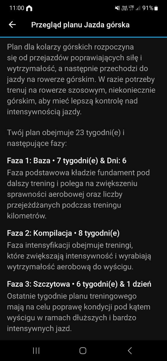

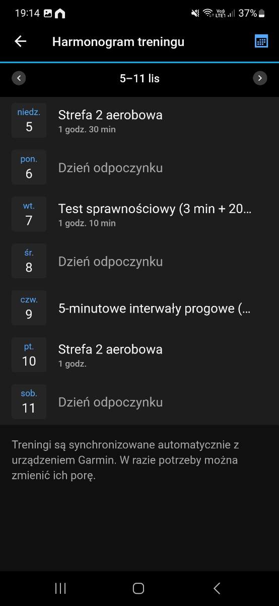

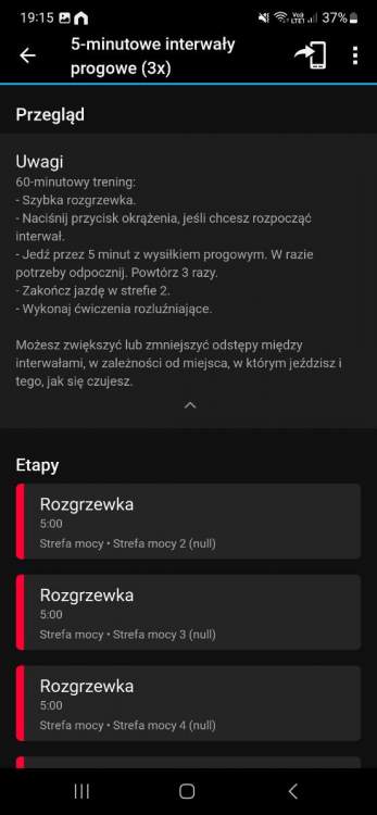

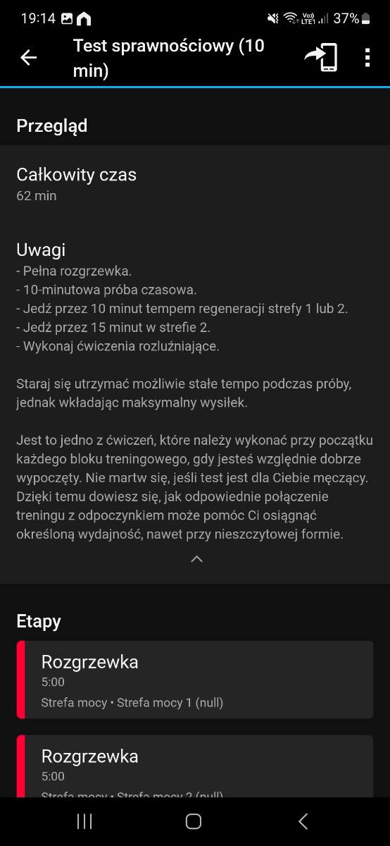

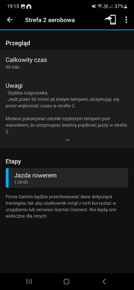

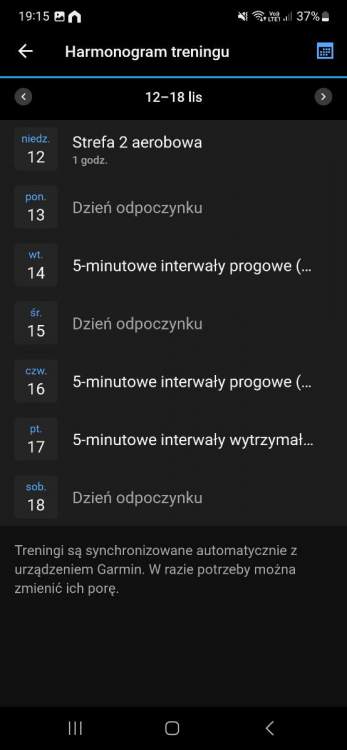

  20. Witam, szykuje się do wejścia na trenażer u myślę nad jakimś planem treningowym. Garmin sam przygotowywuje plan, który miałbym realizować, aż do kwietnia. Czy ktoś korzystał z gotowych planów od garmina ? Mają one sens ? Wrzucam kilka screenów jak on to widzi. Wydaje mi się, że trochę mocne treningi jak na początek okresu przygotowania ?

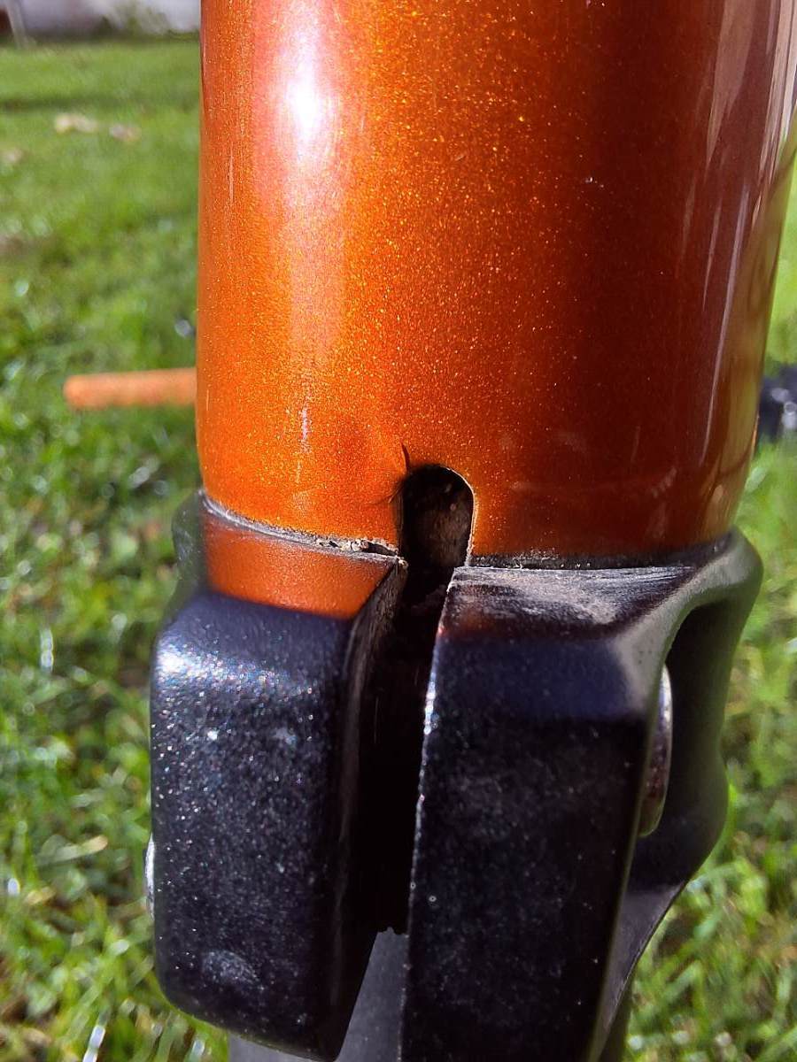

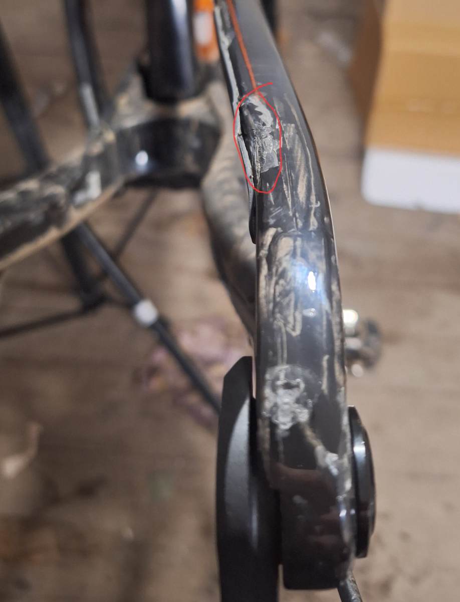

  21. Witam, dziś podczas mycia roweru zauważyłem takie pęknięcie. Ciężko stwierdzić czy to sam lakier czy rama. Jakie jest wasze zdanie co jest przyczyną ? Dodam, że rower mam od nowości, zawsze używany klucz dynamometryczny, sztyca oryginalna, do max wysunięcia jest jeszcze z 5cm. Jak to reklamować, żeby z góry nie założyli mojej winy ?

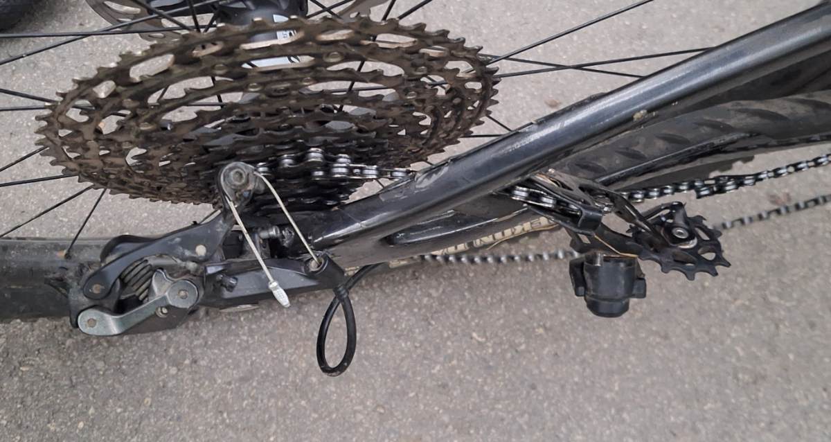

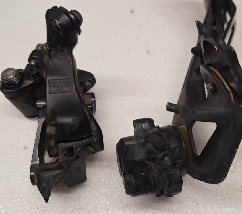

  23. Dwa dni temu spotkało mnie to samo, tylko w 6100. U mnie straty większe, oprócz przerzutki, uszkodzeniu uległ hak u rama, a dokładnie tylny trójkąt. Stało się to podczas jazdy po lesie, sądziłem, że wina jakiegoś werdujacego patyku.
