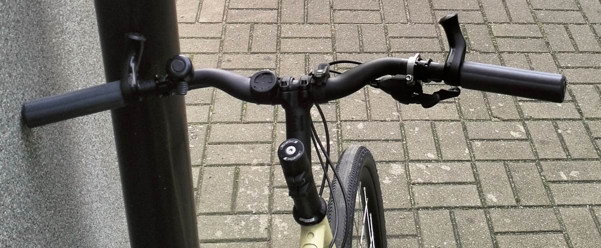

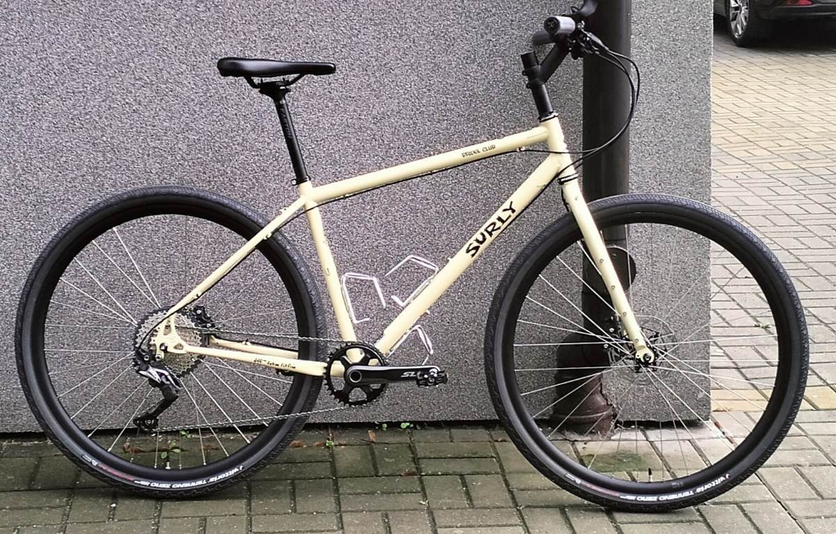

  3. Powiem tak. Ja mam rower na ramię Surly z całym napędem GRX, opony tez gravelowe, geometria też. Jakbym zmienił kierownicę i klamki, to miałbym dość żwawego gravela. A tak mam dość żwawego fitnessa. A pochylenie pozycji mogę sobie ustawić mostkiem, kierownicą. To są płynne granice. Kup takiego, który ma odpowiednią dla ciebie kierownicę. I gdybyś (jak piszesz, głównie do miasta) wybrał prostą kierę, to szukaj modelu z ramą o geometrii bardziej szosowej niż terenowej. Czyli kąt główki nie mniejszy niż 71, trail poniżej 70, mufa suportu 68, tylny trójkąt nie dłuższy niż 430, BB dropp raczej nie mniejszy niż 70 mm, baza kół niedługa. Żywość przy przyzwoitej stabilności roweru buduje geometria, nie kierownica. Możesz kupić rower z barankiem, który będzie się prowadził jak emerytowany trekking, tylko mniej pewnie z racji wąskiej kiery.

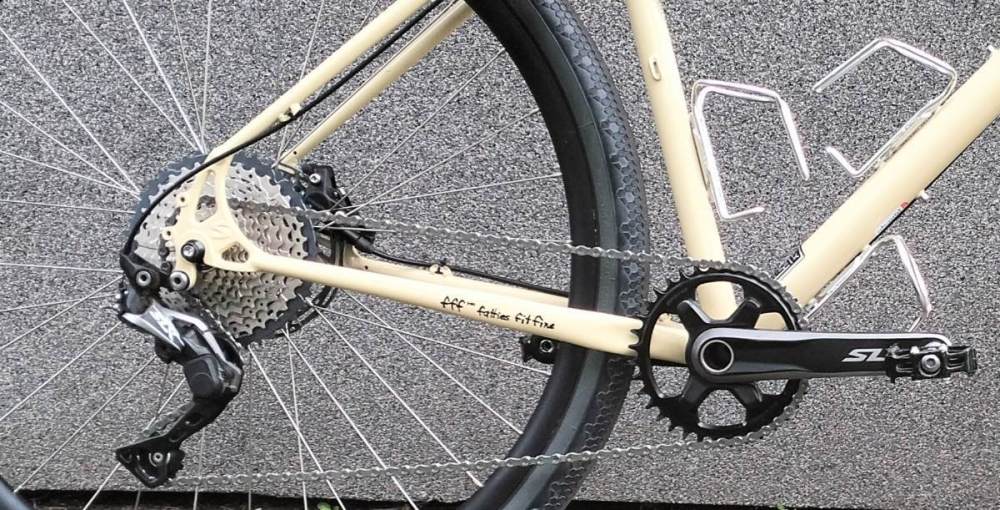

  4. Spec 1x11 ma kasetę Srama 11-42 i właśnie mniejsze dziury między biegami niż większość kaset do 1x12.

  9. Nie zgadzam się. Jeśli wyprawa, nawet długa, nie wiedzie przez góry, a rower nie jest obładowany jak wielbłąd - to 1x11 jest bardzo ok. Najlepiej Cues z zębatką 36 o zakresie 11-45 lub 11-50 (choć ta druga opcja ma duże, zbyt duże wg mnie, skoki między najniższymi biegami). Nie mówię tu o Elipsie, tylko o krytyce napędu 1x11 do wypraw.
  10. Wg mnie nie jest zbyt odpowiedni, bo tak duże przeskoki między biegami będą szarpać płynność jazdy.
  11. Ten rower jest w tej cenie bardzo ok. Pozycja może być trochę pochylona, co można skorygować mostkiem że wzniosem. Przełożenia są miękkie, można w razie potrzeby dać tarczę 38t - co będzie idealne na ten typ jazdy. Problem jest że stopniowaniem, bo tam właśnie jest 11-13-15-18-21. Czyli odczuwalne dziury akurat w miejscach najczęściej używanych w jeździe po płaskim. Bo to jest kaseta bardziej do MTB. Ale może żona to zaakceptuje. Moja przyjaciółka tak jeździła latami na długie wycieczki i całkiem przywykła. Zawsze można po zużyciu napędu wymienić na Cues 6000. To nie jest majątek.
  12. Podstawowa rada ode mnie. Zapomnieć o napędach 3x definitywnie. Do tego typu jazdy, o której piszesz, to mordęga, a połowa przełożeń nie będzie używana z racji uciążliwości i bezużyteczności. Szczerze polecam do takiej rekreacji 1x. Najlepiej 1x11. I zwróć uwagę na to, żeby stopniowanie najmniejszych koronek było 11-13-15-17-19-21-24... albo 11-13-15-17-19-22..., w ostateczności 11-13-15-17-20... To jest kluczowe w takim napędzie w doborze przełożenia do prędkości i nachylenia terenu. 11-13-15-18-21 odpada. Pewnie żona nie ma punktu odniesienia, ale wiem, o czym mówię. Będzie zadowolona z 1x11, a tym bardziej, im więcej skoków, co dwa ząbki. Jakby rower z 1x11 był za drogi, to ujdzie też 1x10 Cues U6000, ma akceptowalne stopniowanie. Zasięg bodajże 11-46. Albo z Deore 1x10, z zasięgiem 11-43.
