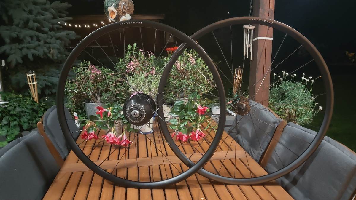

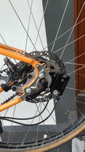

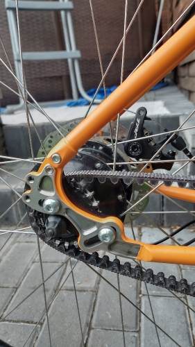

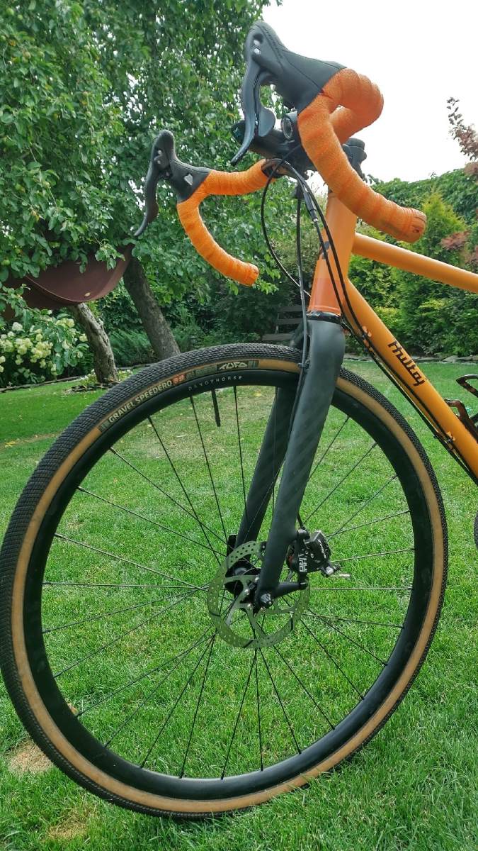

Ta konkretna piasta przejechała już ze mną jakieś 7000 km, jest po prostu przełożona z mojego Octane One Kode przerobionego na pasek. Chłopaki z Dandy Horse założyli nowa obręcz i szprychy do mojej używanej piasty i tak zbudowali dość lekkie koło. Moje poprzednie koła ważyły z oponami i dętkami 6.05 kg, teraz ważą 4.54 kg ( z tymi samymi oponami)
- 12 043 odpowiedzi

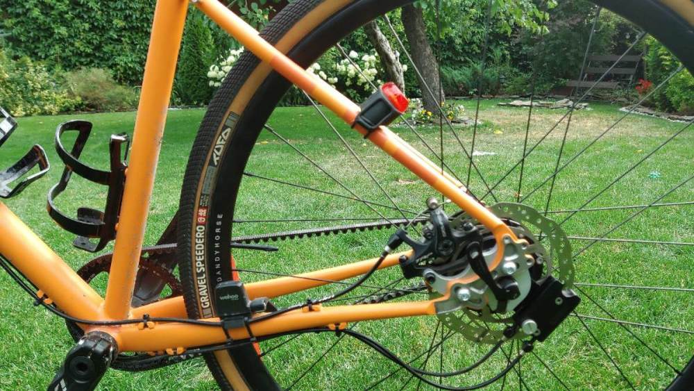

Knog Plug, bateria wystarcza na ponad 100 h pracy w trybie mrugania, przednia lampka też Knog Plug.

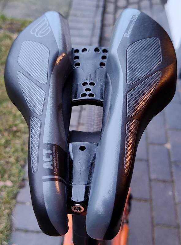

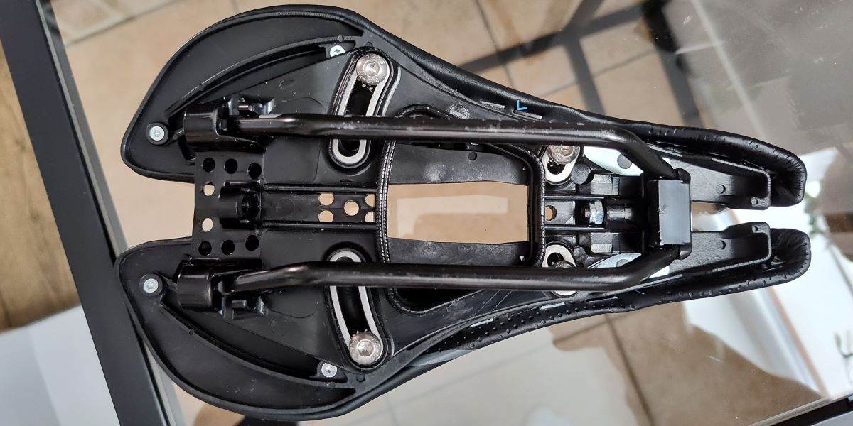

Siodełko SMP Trk, po prostu ten typ tak ma. Rurki Columbus .
- 12 043 odpowiedzi

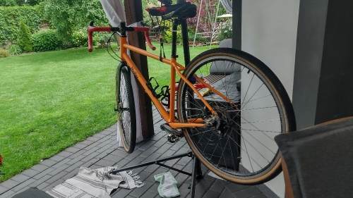

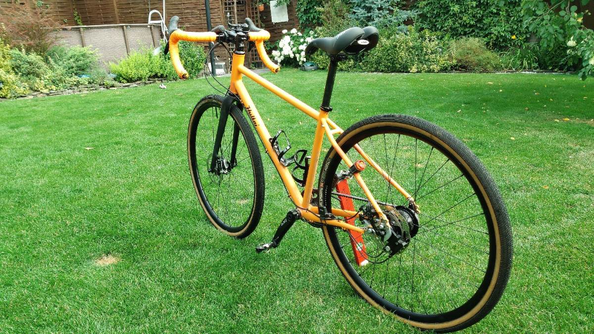

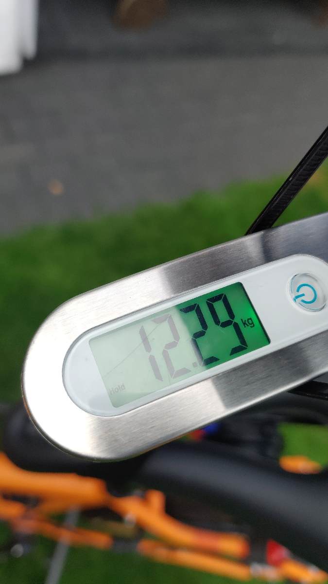

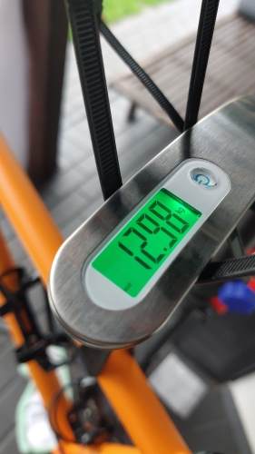

No i skończony, gotowy do drogi, tzn z pedałami, lampkami, koszykami, licznikiem, uchwytem na kamerę waży 12.29 kg. Rozmiar ramy to 53 czyli taka M-ka Rama stalowa, widelec sztyca podsiodłowa karbonowe. Koła od Dandy Horse wyszły 4.5 kg razem z oponami i dętkami. Dzisiaj 1 jazda, skończyłem go składać o 1 w nocy.
- 12 043 odpowiedzi

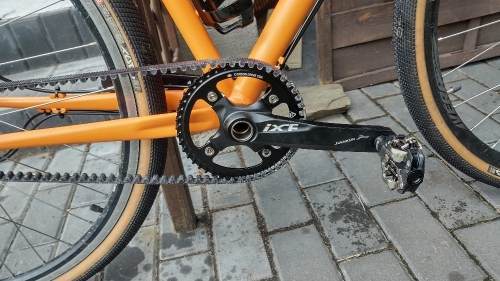

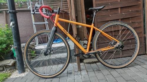

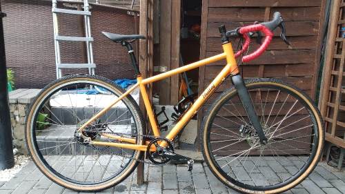

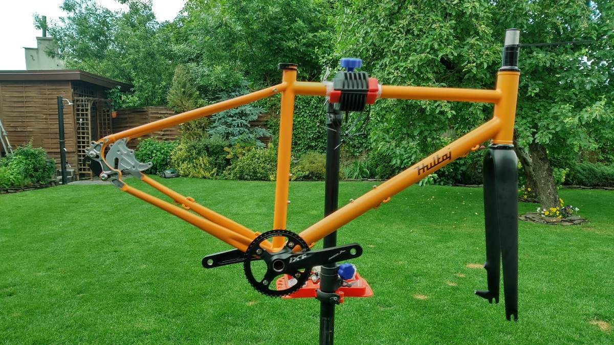

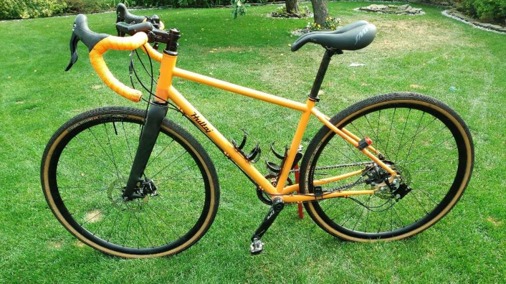

No to tak to wygląda po złożeniu Rama stalowa Hultai AD 2022 Napęd Rohloff 14 biegów Pasek Carbon Gates Klamki Campagnolo Stery Token Hamulce TRP HyRd + Spyre C Tarcze 160 mm Korba chińska podróba Shimano Deore Zębatka przód 46T tył 19T Kierownica Octane One Flare Mostek Redshift Siodełko Specialized Power Comp Opony Tufo Speedero 40 C Pedały Look Widelec chiński karbon Sztyca Pro Koryac Waga gotowego do jazdy 12.98 kg
- 12 043 odpowiedzi
