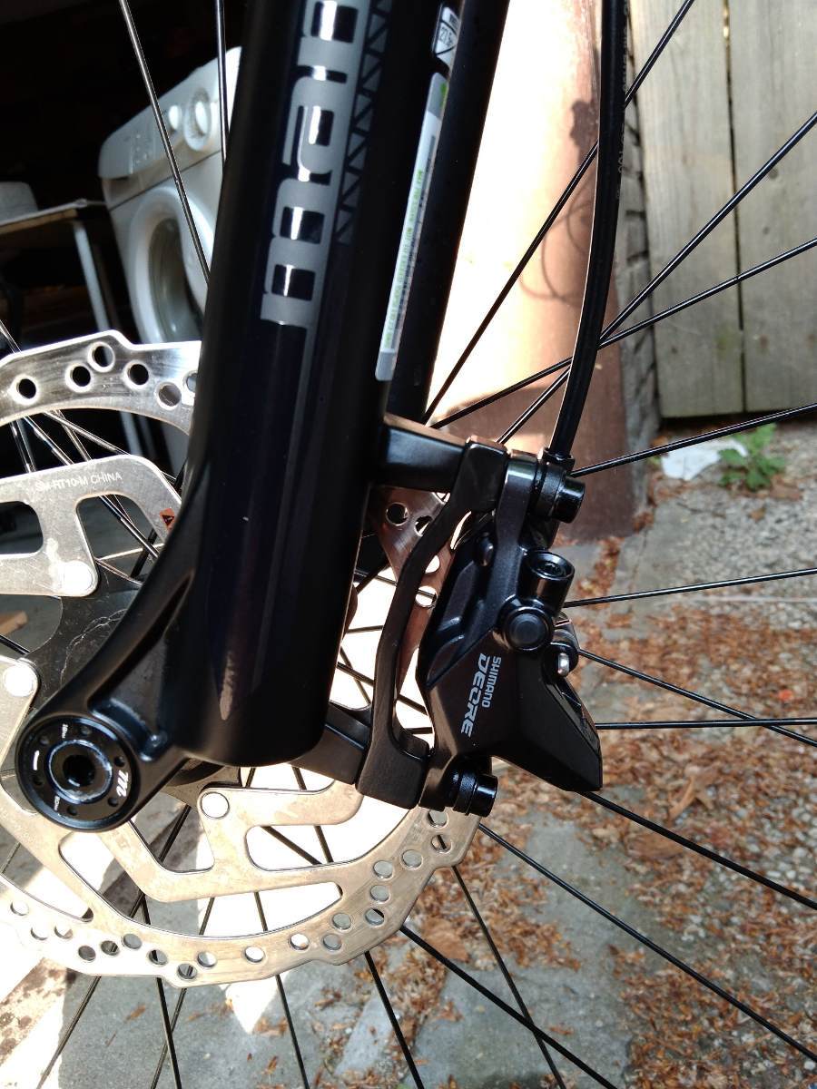

  1. Podkładki powinny być na zacisku ,tak jest w instrukcji Shimano i tak też zrobiłem.Są dwie podkładki jedna cienka i jedna szersza.Zaczynając od strony zacisku jako pierwsza idzie cienka która z jednej strony jest płaska a z dugiej zaokrąglona.Czyli płaską stroną do zacisku a zaokrąglona strona wchodzi w ta szerszą podkładkę która ma rowek a od strony sruby jest płaska.Przy montowaniu popełniłem błąd i dałem tą cienką odwrotnie i pwenie dlatego zacisk zle się układał.Przykręcałem sruby na przemian po jednej czwartej obrotu i bardzo delikatnie żeby nie ruszyć zaciskiem.Klamka zaciągnieta oczywiście.Jakoś to poszło.Wprawdzie jak sie pokreci kołem i przyłoży ucho to słychac tam jeszcze jakiś delikatny pulsacyjny szum ale juz to zostawiłem,dotrze sie klocek. Można zamykac temat.
  2. Tarcza jest 180.Oryginalnie miałem tektro wlasnie z tym adapterem.Rower jest praktycznie nowy Merida big nie limited
  3. Tłoczki wciskałem Adapter mam od starych tektro,wczoraj zamówiłem oryginalny Shimano,może lepiej wycentruje zacisk.Dales mi do myślenia z tymi podkładkami.Bo przy luźnym zacisku prawie jest dobrze,ale jak już zaczynam go dociągać to zacisk ucieka troche jak by w bok .klocki są oryginał Shimano z kompletu Dziś dam te podkładki między zacisk a adapter.Pewnie one tak byly tylko ja przy skręcaniu strzeliłem gafę.
  4. Jak dla mnie, po pieciu w sumie godzinach ustawiania bez rezultatu,jest to niewykonalne.Wkładałem katy ,kartki po miedzy tarcze i klocek,bawiłem się przesuwając milimetr po milimetrze i nic.Przeciez to rower a nie zegarek.Może raz udało mi sie złapać dobra odległośc ale po dokreceniu znowu była lipa.Tektro siedziało ,shimano nie chce.Umówiłem sie juz z serwisem,a ze jestem w Holandii to skasuja mnie pewnie odpowiednio.Jeszcze mogę spróbowac kupić adapter shimano,może to coś da.Kupiłem rower żeby jezdzic a on stoi pozytku zadnego.Załuję że kupiłem te hamulce deore bo tektro przynajmniej działało.Jeszcze cos w sterach zaczeło trzeszczeć a przecież to nowy rower.
  5. Probowalem i nie idzie ustawić.Ciagle coś ociera i trzyma.Moze płynu za dużo.Moze tłoczki nie są w pozycji zerowej. Nie da rady,próbowałem z 10 razy.Moze tłoczki wcisnąć.Moim zdaniem okładziny są jak by za blisko siebie Musze sprawdzić położenie tłoczków.
  6. Adapter przekreciłem bo był zle,,klocki przypaliłem i jest cisza.Nie mogę tylko ustawić koła.nawet jak hamucec jest zwolniony to delikatnie trzyma.Co można jeszcze podregulowac?
  7. Koledzy pomocy.Dziś wymieniłem zamontowałem wymienione wyżej hamulce.Tyl jest ok.Odpowietrzony koło ustawione,hamuje.Za to z przodem jest dramat.W czasie hamowania skrzypienie straszne głosne że aż wstyd.Tarcza prosta rower nowy hamulce nowe.Po umyciu roweru błoga cisza,bo pewnie klocki dostały wody.Nie moge tez ustawić koła,zawsze delikatnie trą klocki.Nie wiem czy adapter przykręciłem dobrze.Próbowałem tak i tak i zawsze to samo skrzypienie, tak jak by się cos zacierało.
