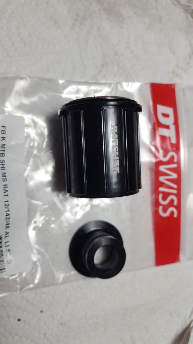

Wziałbym te karbony jakby były chociaż na Novatecach za 250zł więcej można kupić raptem 100g cięższe. https://wheelproject.com/product/dt-swiss-xr391-29-dt-swiss-350-is-straightpull-sapim-laser-approx-1570g-wheelset/ Co do tego bębenka to oczywiście nie ma sensu kupować za 400zł, jedyna opcja to za 100zł z ali jesli to dt swiss inaczej szkoda kasy, lepiej nowe koła. -

Pisałem do greenbike, nie byli mi w stanie pomóc po za informacją, że to prawdopodobnie bębenek od DT swiss. Napisałem do dt4you i do Formula i czekam na odzew. -
Chciałem od jakiegoś czasu złożyć sobie rower na chińskiej ramie ale promocja była i za niewiele więcej kupiłem chisela na SX. Takiego Mama cały napęd nowy zamówiony shimano. Wiadomo docelowo fajnie jakby wjechały Dt350 i xr 391 ale czy tego potrzebuje - nie wiem. W każdym razie jest tutaj piasta na 28 szprych, 4 łożyska "maszynowe". Łozyska 6902 LU, oś piasty aluminiowa. Na forum mtbr różnie piszą, że to Formula a inni, że piasy roval z bębenkiem od dt swiss. Moja wygląda tak. To co znalazłem w necie to, że ten bębenek można kupić https://www.ciclisport.com/components/wheels/bear-pawls-shimano-10-spd-3-pawl-hfh-0001-freehub-body__36721 W tym samym sklepie znalazłem pod microspline https://webshop.bestbike.de/us/fhb-bear-pawls-bmb-00412o1f-freehub-body-132863705.html W opisie tego microspline jest, że pasuje między innymi do Epica z 2023 a w jego opisie jest to samo co w chiselu, ze piasty specialized etc, po zdjęciach przednia wygląda tak samo. Szukam bębenka MS do tej piast. Ktoś coś doradzi ?
