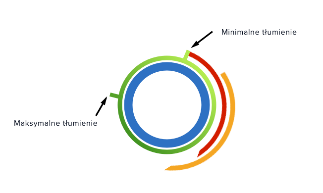

  2. Dzieki @Dokumosa za odpowiedź. Mam jeszcze jedno pytanie, bo nie wiem, czy dobrze to rozumiem. Załóżmy, że niebieski okrąg to ten "niebieski pokrętas" w amorze. Ma on swój zakres, w którym można go przekręcać (zielony okrąg). Nie jest to pełne 360stopni ale jakieś 290stopnie. Rozumiem, że przy maksymalnym przekręceniu amor jest najsztywniejszy? I teraz, jeśli moja manetska PushLock ma stały zakres działania, więc zawsze obraca kółeczkiem o stałą ilość stopni? (kolory pomarańczowy i czerwony) Jaki jest sens w takiej manetce, która obsługuje tylko część zakresu blokady amortyzatora? Zaznaczenie kolorem czerwonym i pomarańczowym to zakresy przed i po mojej zmianie (opisywanej powyżej). I teraz pytanie najważniejsze: Jeśli zmieniłem punkt startowy (pasek pomarańczowy) to czy teraz mój amor nie jest ciągle lekko zablokowany?

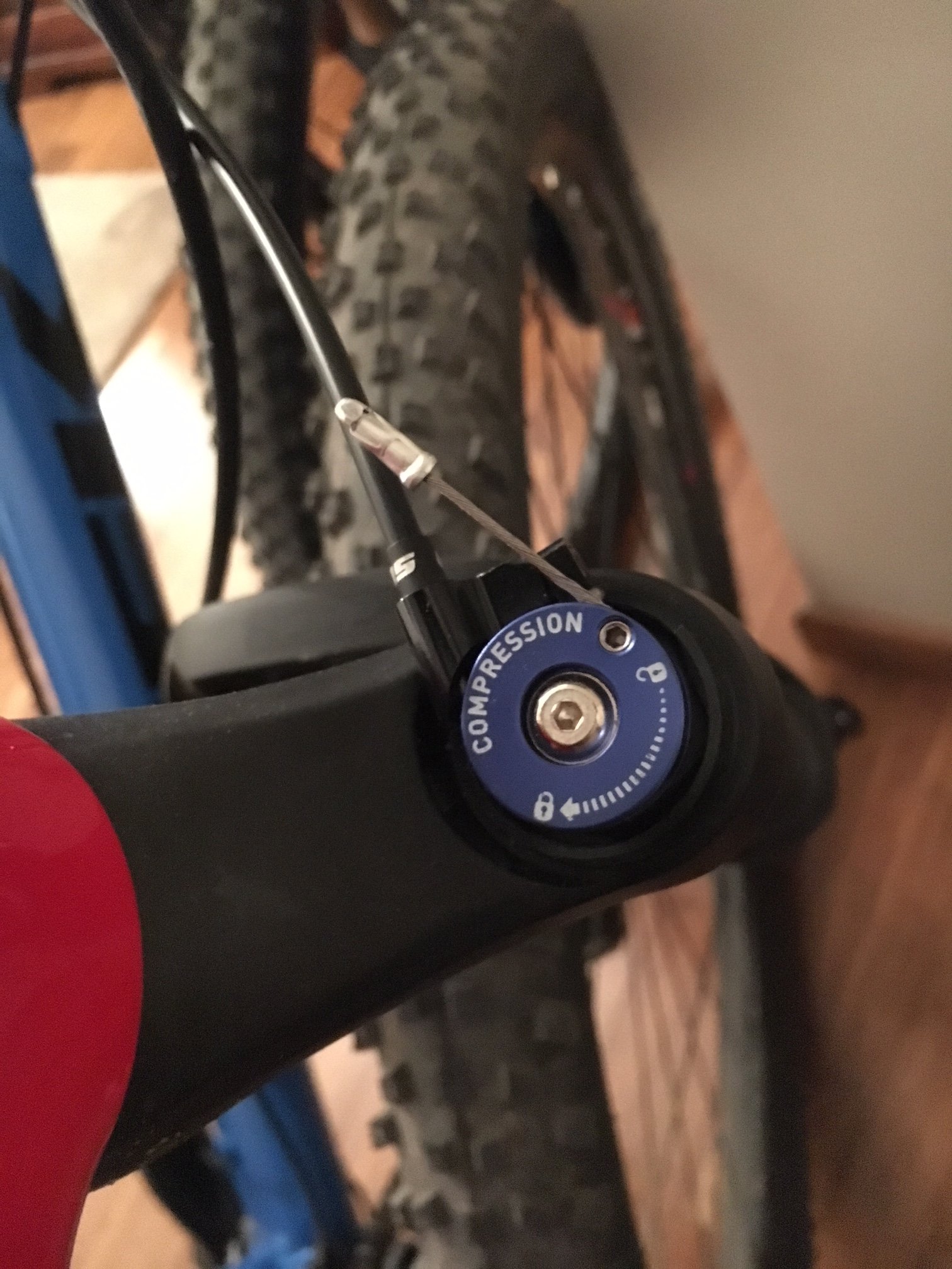

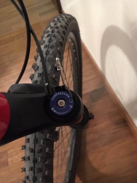

  3. Dziękuję @Dokumosa Nie miałem o tym pojęcia! W między czasie zmieniłem punkt startowy tego niebieskiego pokrętła (czyli jego pozycję, w którym linka zaczyna zmieniać położenie). Działa ale nie wiem czy to dobra praktyka. Sprawa zaczęła się od tego, że RockShox 30 Silver mojej żony, na blokadzie jest praktycznie całkowicie sztywny. Dołączam dwa zdjęcia a) po mojej zmiania b) przed moją zmianą

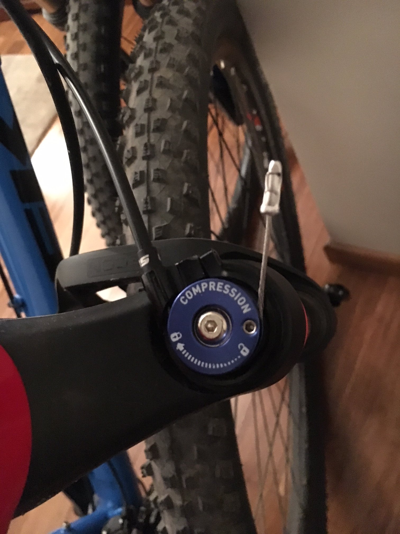

  4. Witam, Jakiś czas temu kupiłem rower z RockShox Recon Gold RL. Mam wrażenie, że po zablokowaniu amortyzatora z manetki - amortyzator prawie wcale się nie blokuje (no, może minimalnie). Najbardziej wyczuwalne jest to podczas postoju, gdy siłowo uginam amortyzator. Co może być przyczyną? Dodam, że przy zablokowanym amortyzatorze i siłowym uginaniu - słychać charakterystyczne "syczenie" (powietrze). Przy odblokowanym, ten dźwięk jest praktycznie niesłyszalny. Załączam dwa zdjęcia blokady (pozycja linki):
