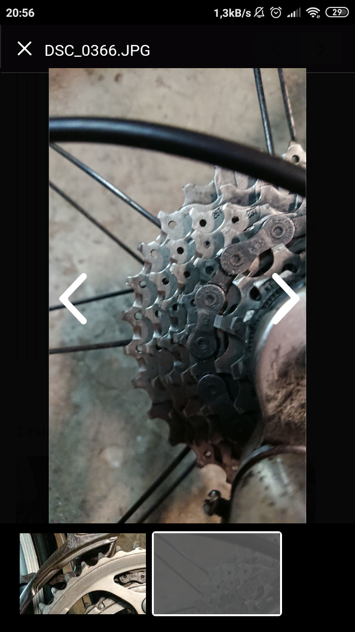

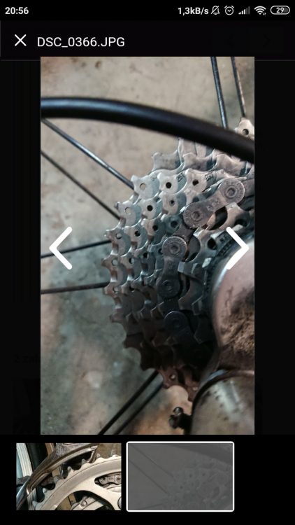

  7. Wrzucam jeszcze tylne zębatki (jeszcze w piasku ): Mi się wydaje że przy wymianę łańcucha od razu nową kasetę założyć bo kaseta zajechania ?
  8. Dzięki za odpowiedz, Łańcuch na pewno jest wyjechany ( około 25 tys km) , pytanie jeszcze jeśli duza tarcza jest w lepszym stanie to czemu własne na niej są problemy ? Dziś już nie dało rady jeździć na dużej tarczy. Na małej większych problemów nie było. Drugie pytanie czy dalsza jazda na zużytym Łańcuchu może pogorszyć stan zębatek w szybkim tempie ( Niestety nowy Łancuch przyjdzie mi dopiero w sobotę a ładna pogoda w weekend).
  9. Witam , Zdjęcia zębatek poniżej. Pomożecie ocenić ich jakość ? Oczywiście są One do roweru szosowego. Niestety od tygodnia mam problem gdyż przy mocniejszym przycisniecu w pedał spada łańcuch z przedniej tarczy. Efekt nasila się gdy jeździe na dużej tarczy. Za pewnik wziąłem ze to wina łancucha i zamówiłem już Łańcuch i kasete. Z ograniczonego budżetu wolałbym abym nie musiał zmieniać blatów z przodu. Czy waszym zdaniem zmiana będzie konieczna? Sorki za brudny napęd ale zdjęcia wykonałem po jeździe w niezbyt sprzyjających warunkach.
