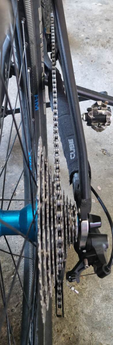

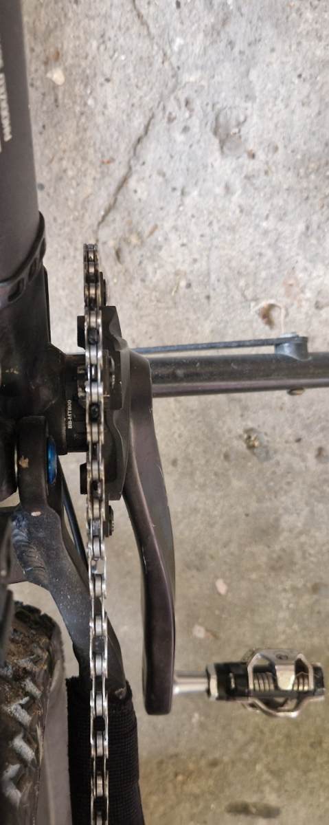

Mam jeszcze jedno pytanie. Zastanawiam się czy nie kupić korby Srama ale większość to sama boostem. Czy kupno korby z boost lub samej zębatki z offsetem np. od garbaruk, spowoduje odsunięcie linii łańcucha od ramy, czy przysuniecie do ramy? Czyli patrząc od góry w prawo czy lewo?
To się zgadza, tylko że dla Shimano nie ma tych tanich. Są tylko te po 250 zł w górę. Mam jeszcze jedno pytanie. Zastanawiam się czy nie kupić korby Srama ale większość to sama boostem. Co decyduje czy korba jest/nie jest boost?
Wygląda na to, że pod korby Shimano i direct mount standard najmniejszej zębatki to 30T. Są nieliczni jak garbaruk - 28T - ale cena kosmos
Racja. Tutaj dojdzie suport
Też mam teraz deckas 30 pod starą korbę Shimano XT. Wygląda na to, że muszę zmienić korbę na sram, bo na nią bez problemu kupi się zębatkę 26/28T i to są mniejsze pieniądze niż pod Deore 6100. Dodatkowo sram nie potrzebuje specjalnego klucza do przykręcenia, tak jak to jest w Shimano. Jaką konkretnie korbe SRAM polecisz? Ps. Dobrze, że wstrzymałem się z zakupem m6100
A jakaś konkretna firma z chińskich? Znam tylko ztto.
A coś w normalnej cenie? Negocjuje zakup korby FC-M6100 Czy mógłby ktoś podesłać link do konkretnej zębatki 28T lub 26T. Albo źle wpisuje albo nie mogę nic znaleźć na direct mount do korby Shimano.

Zapomniałem napisać. Model fc-m5100 https://allegro.pl/oferta/shimano-fc-m5100-korba-10-11s-32t-175-13751943912 Rama bez boosta. https://katalog.bikeworld.pl/2014/web/produkt/rowery/mtb_29er_full/cube/37969/sting_120_race_29
A taka korba: Shimano Deore 175 mm ? Do tego oczywiście nowa zębatka 28T
Ok, tylko czy te najnowsze nie są pod 12 rzędów? Który konkretnie model od Shimano? A race-face ?
Cześć. Obecnie mam korbę XT, model FC-M782, która pracuje w napędzie 1x11 z jednym blatem 30T. Niestety minimalna wielkość blatu dla tej korby że względu na bcd96 to 30T. Jaka korba pod napęd 1x11, która obsłuży blat 28T? prośba o pomoc w doborze.
