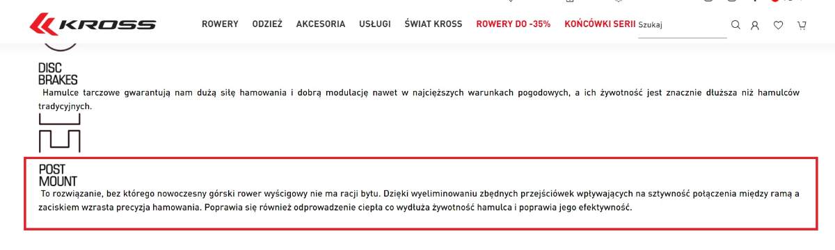

Normalnie, stalowa rama pomalowana lakierem do aluminium. Do tego z zakamuflowanymi mocowaniami post mount, które dla niepoznaki wyglądają na zdjęciach jak flat mount 😜 -
