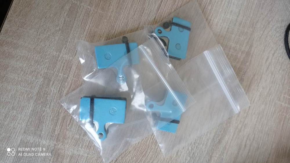

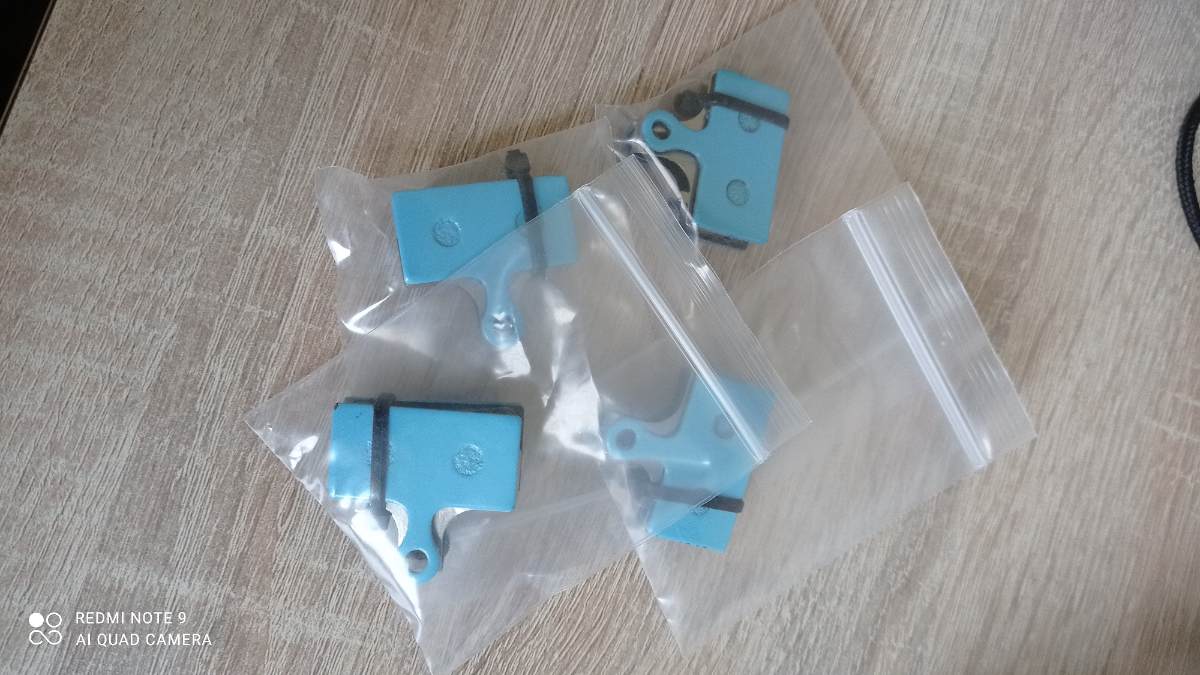

Obrecz alex rims 26" Klocki hamulcowe merida z wymiennymi okładzinami -
