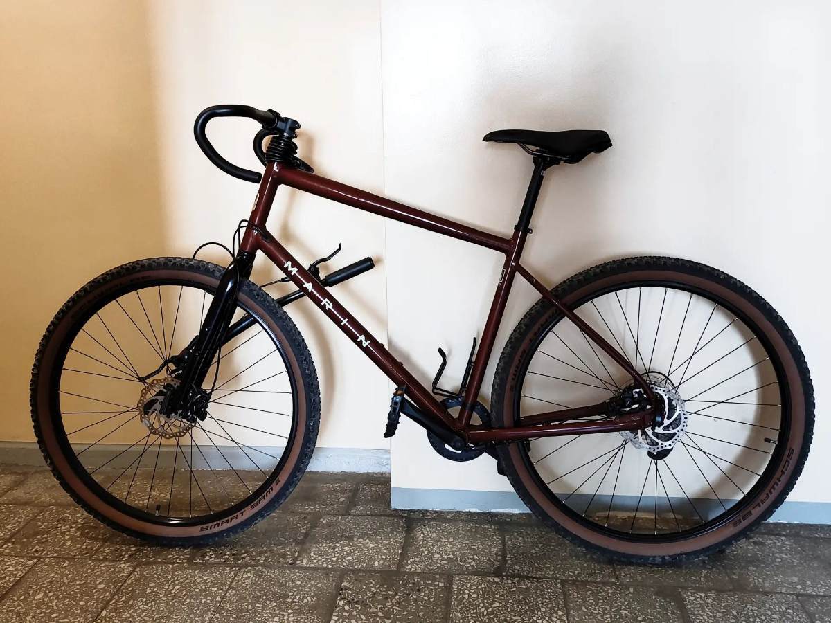

U mnie kolejna zabawia. Tym razem wyleciały błotniki i bagażnik a wleciały opony 29x2.25. Na próbę wsadziłem też kierownicę od gravela i o dziwo nawet fajnie się na tym usadowiłem. Może się kiedyś pobawię w przeróbki. Póki co czekam na dojechanie napędu i wywalam tourneya bo ta przerzutka lata na boki jak chce. Tak się teraz zastanawiam. Fabryczny bębenek jest na 7 rzędowy napęd, czyli to raczej ten krótszy jest wsadzony i nie obsłuży to 8-10? Kurde, moglem zmierzyć jak miałem zdjętą kasetę. -

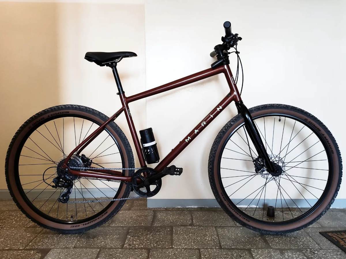

Jako że ostatnio składałem od podstaw Marina RZ (dotarła nowa rama na gwarancji) a mój drugi full czekał na grupę linkglide to odpaliłem sobie Kentfielda. Wyleciała sztyca amortyzowana NCX (zatarte i wyrobione trzpienie przez brak serwisu - kolega jeździł 3 lata). Krótsza kierownica Kellysa też robi robotę, przynajmniej się mieszczę do piwnicy Fajnie się tym jeździ tylko telepie Jako awaryjny rower daje radę. Tak samo w tej konfiguracji fajna maszyna na grzyby -

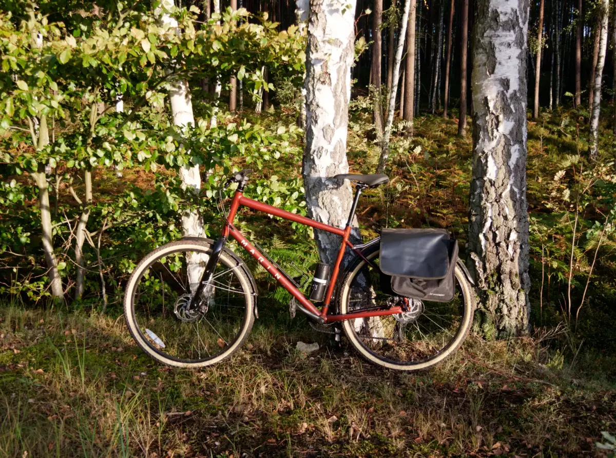

No to grubo pojechane. Wartość roweru wzrosła dwukrotnie Ja dzisiaj zrobiłem pierwszą dłuższą trasę prawie stockowym egzemplarzem. Hamulce falują przy zjeździe i mocniejszym dociśnięciu - pewnie wina tylko 1 pracującego tłoczka. Jednak nadal bardziej mi się podobają niż v-brake. U mnie rama XL przy wzroście 186cm i w sumie jest ok. Ręce nie bolą, nic nie drętwieje. Na zjeździe czuję się dość pewnie z racji wyprzedzenia widelca do przodu. Krótki mostek za to powoduje że rower jest trochę nerwowy, tu by się przydało coś w granicach 60-70mm ale już nie odległość nie siądzie. Tourney póki co daje radę a z 1k ma ukręcone. Zmiana biegów odbywa się prawidłowo z wyjątkiem największej zębatki z tyłu - tutaj ciężko to ustawić i w sumie nawet mi się nie chce. Czasami zdarzy się że przeskoczy łańcuch na najmniejszej koronce. Na grzyby i jako rower zastępczy wystarczy -
