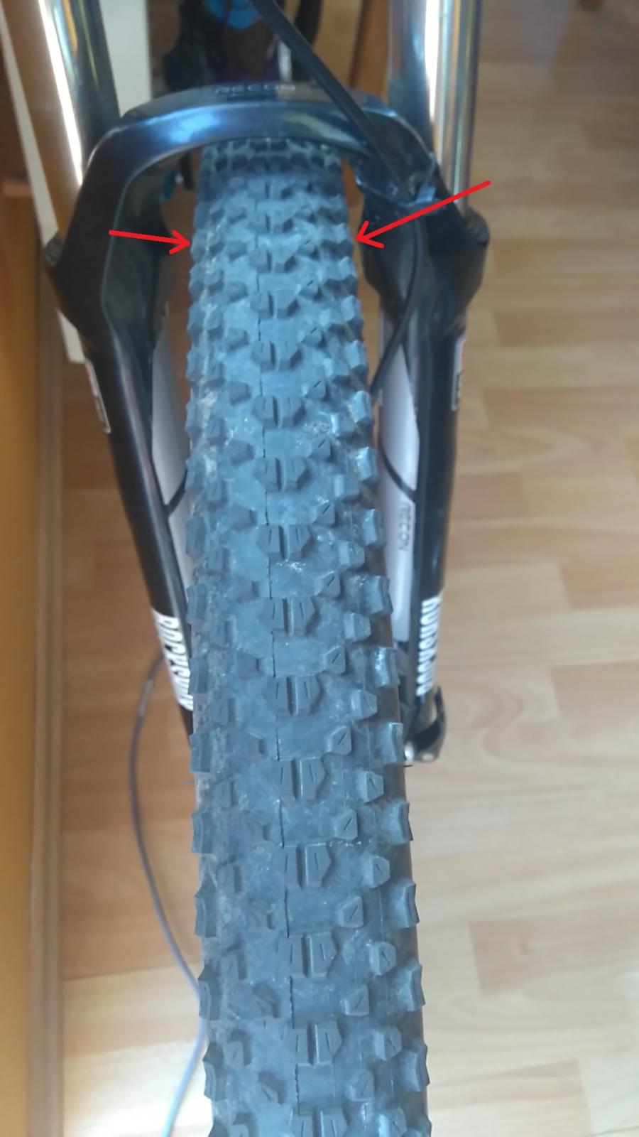

  6. o to chodzi właśnie że w stosunku do osi ramy i tylnego koło, oś przednia jest przesunięta
  7. Koło siedzi prosto, ale czy koła nie powinny być w jednej linii ?
  8. Samozamykacz jest poprawnie założony, wydaj mi się, że problem powstał jakieś 2 tygodnie temu - wtedy po wypakowaniu roweru z samochodu niepoprawnie go zamknąłem i wyłapałem to dopiero na pierwszym ostrym hamowaniu @Marcin86Poznan - kombinowałem jak mogłem i nie udało mi się zamontować tak by było w miarę prosto
  9. Hej, Mam problem z amortyzatorem RockShox Recon solo air, koło w amortyzatorze nie siedzi "prosto" tak jak na załączonym zdjęciu, czy wiecie może jak to naprawić ?
