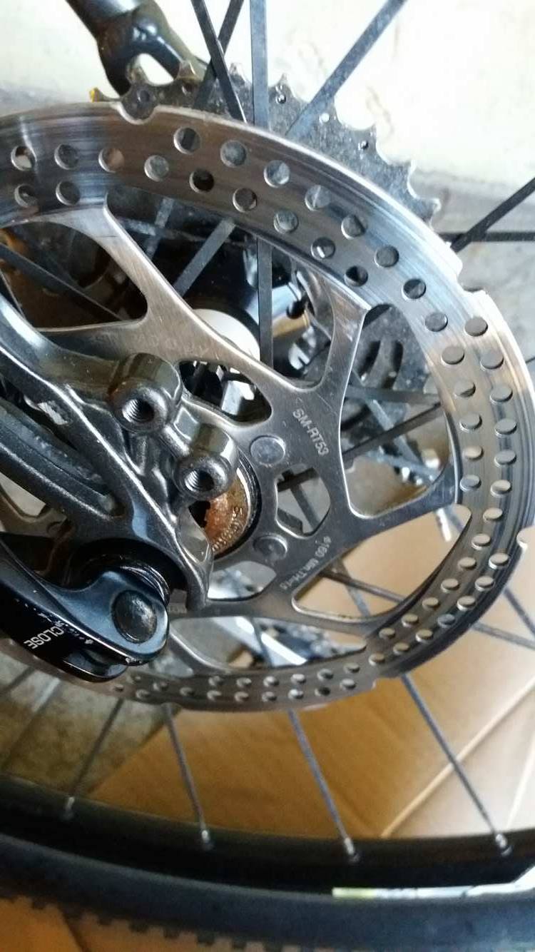

  5. Dotarłęm do domu. Tarcza ma 1.6mm
  6. Wydsje mi się,że tam nie ma 1,5mm
  7. Zobaczymy jak mi to pójdzie. W piątek działam. Nie zobaczycie na zdjęciach za dużo.zastanawiam sie czy tarcze juz nie są fo wymiany. http://www89.zippyshare.com/v/ZeURfYXK/file.html http://www89.zippyshare.com/v/PKYjpIOQ/file.html http://www89.zippyshare.com/v/mW8xiWHR/file.html
