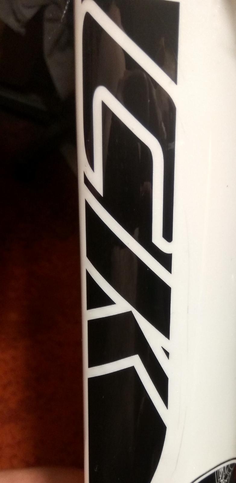

	Tak jak w temacie. Dzis myłem rower, polerowałem, generalnie doprowadzałem go do porządku i moim oczom ukazała się tak jakby smuga. Według mnie jest to pęknięcie wzdłuż włokien węglowych, a nie ryska jak mi ktoś zasgerował. Co o tym myślicie ? http://tufotki.pl/temp/mnuXFK8Bcw3SFB1f9nW6Y2fo9cTT7FuCoHwrUAhW.jpg?v=0
