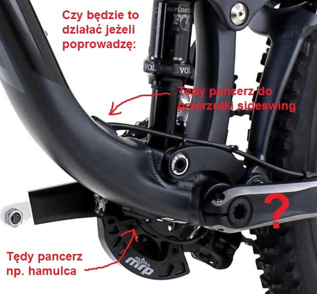

  2. Tak montaż przerzutki jest bezpośredni. W górnym otworze dolnej rury obecnie są 2 pancerze do hamulca i tylnej przerzutki. Można dołożyć 3, ale fabryczne przelotki są max z 2 otworami - trzeba by przerobić... Lub jeden z nich puścić dołem Lub założyć downswing i nie kombinować Byłbym wdzięczny za jakieś sugestie co do wyboru
  3. Oglądając rower, układ otworów i zaślepek wdaje mi się możliwy montaż przerzutki side swing. Ale mam wrażenie, że do roweru raczej dedykowana jest przerzutka down swing. Oczywiście na podstawie wielu pochlebnych opinii wolałbym przerzutkę sideswing. Wklejam link do sklepu z widokiem 360 tego roweru w wersji 2x11 oraz zrzut ekranu z opisanym problemem. Szczególnie martwi mnie czy prowadzenie pancerza hamulca lub tylnej przerzutki pod mufą suportu i przez pracujący wahacz będzie trwałe i "bezpieczne" https://www.sportokay.com/lv_en/giant-trance-2-27-5-2019-all-mountainbike.html Liczę na pomoc osób bardziej doświadczonych w budowie obecnych rowerów, bo moje doświadczenie z poprzednim rowerem zatrzymało się na 3x8 Alivio i V-brakeach...
  4. Witam, Po pokonaniu niejednej górki na kupionym w tym roku rowerze - Giant Trance 2 2019 stwierdziłem, że napęd 1x11 jak dla mnie nie jest na górskie trasy. Postanowiłem wstawić przednią przerzutkę, lewą manetkę i zrobić napęd 2x11 z tarczami na korbie 24-34 Rower w głównej mierze jest w specyfikacji fabrycznej. Otwory z zaślepkami na dolnej rurze są po jednym od góry (obecnie 2 pancerze do hamulca i tylnej przerzutki) i od dołu (zaślepka bez otworów). Moje pytanie jest następujące: Przerzutka przednia side swing - FD-M7020-11-D (chwalona kilka postów powyżej) czy down swing - FD-M7025-11-D (na 2. zdjęciach tego roweru w googlach z napędem 2x11 jest przerzutka downswing)
