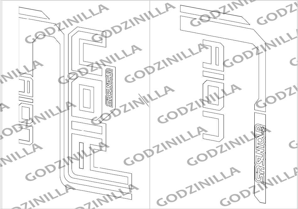

[AION / AURON] Naklejki na dolne lagi SR Suntour AION / AURON - w trakcie tworzenia
godzinilla odpowiedział godzinilla → na temat → SR Suntour
Jakby komuś zależało to można kombinować, np. posiadając dokładne wymiary oryginalnej naklejki, zamiennik wydrukować o 1 - 2 % większy i ładnie przykryje oryginalny wzór -
ACTIVIA kiedyś pisał mi osobiście, albo publicznie (albo przez telefon, nie pamiętam), że w Aionach / Auronach naklejki są pod lakierem, ale to już on musi potwierdzić. Wiem, że np. FOX stosuje naklejki bezpośrednio naklejane na lakier. W sumie spoko opcja, jak się zniszczą to zawsze można wymienić, albo dostosować pod widzimisie użytkownika. Chyba w temacie o nowym SIDzie ktoś poruszył ten wątek zgrabnie stwierdzając, że naklejki naklejane bezpośrednio na golenie = mniej różnorodnych opcji jednego modelu amortyzatora + możliwość dostosowania do potrzeb użytkownika -
No i fajnie, że mamy wybór. Miałem przygotować sam napis (a to minuta roboty mając gotowy projekt) w razie, gdyby nikt nie chciał się podjąć druku/wycięcia kompletnego projektu. Nie wiem jak odczyta ploter kształty, które są utworzone w moim projekcie, dlatego przydał by mi się najlepiej ktoś, kto na co dzień zajmuje się drukiem ploterowym i podejmie się sprawdzenia jak to wyjdzie w praniu Same napisy, które przedstawiłeś - imho nie powinno być żadnego problemu z drukiem. W przypadku napisu SR Suntour w moim projekcie, lub wszelkich wygiętych linii może być różnie. Same napisy to tak bardziej przyszłorocznie, też jest spoko Edit: ACTIVIA, wielkość wzoru wzorowałem na podstawie wzoru dla Aurona, dostępnego na ebaju, którą później porównałem ze zdjęciami Aiona: http://www.ebay.co.uk/itm/SR-Suntour-Auron-Style-Suspension-Fork-Decal-Stickers-Replacement-Vinyl-/121942530353 http://i.ebayimg.com/images/g/TwIAAOSwAvJW~ow5/s-l300.jpg Od jednego z użytkowników AIONa mam dostać wymiary ściągnięte bezpośrednio z amortyzatora, wtedy też wprowadzę ewentualne korekty. Wymiary ogólne można zmienić w każdym momencie. Tak jak wspomniałem, grafika będzie skalowalna (wektorowa). Gwoli ścisłości: odnosze się tutaj do "druku" (wycięcia) tylko samych kształtów, nie kształtu nadrukowanego na kartkę. Naturalnie, jeżeli nie uda się wydrukować (tzn. "wyciąć") samego kształtu (takie naklejki oferuje przynajmniej jeden sprzedawca na Allegro), będę myślał co dalej. Osobiście nie widzi mi się naklejanie prostokątnego kawałka papieru z nadrukowaną na nim grafiką - myślałem raczej, aby w takim wypadku całą grafikę wyciąć nożem do cięcia papieru i nakleić te wycięte kształty -
Cześć. W celach prywatnych podjąłem się próby stworzenia zastępczej naklejki na dolne lagi amortyzatora SR Suntour AION 27,5" / 650B. Powód był prosty - dostałem go wraz z zakupionym rowerem, bez oryginalnych naklejek, które zostały ściągnięte, bo nie pasowały kolorystycznie do reszty roweru. Sytuacja, w której oryginalne naklejki można zmienić na inne ma tylko miejsce w amortyzatorach OEM (ACTIVIA?), które montowane są jako wyposażenie roweru producenta. W tych modelach emblematy są naklejane na zewnętrzną warstwę lakieru, a nie jak w przypadku modeli fabrycznych pod ostatnią warstwą lakieru bezbarwnego. Mój akurat pochodził z Kellysa Swag 10. Jako, że pomysł poprzedniego właściciela na ten amortyzator mi się nie podobał, podjąłem się wspomnianej próby, czego efektami chcę się z Wami podzielić. Naklejki zastępcze na ten model nie są dostępne w Internecie - ja ich bynajmniej nie znalazłem. Można znaleźć komplet na Aurona, na ebayu, ale to nie spełniało moich oczekiwań (z wiadomego względu). Zdecydowałem więc, że spróbuję sam utworzyć emblematy na Aiona, wzorując się na wolno dostępnych fotografiach (jak również wspomnianym JPG naklejki na Aurona) znalezionych w sieci. Projekt tworzony jest w technologii wektorowej, więc będzie dowolnie skalowalny. Docelowo chciałbym wydrukować (a raczej wyciąć) go za pomocą plotera - otrzymać dzięki temu gotowe kształty, które po prostu za pomocą folii transportowej przykleja się na powierzchni. Jeżeli to nie wypali (z uwagi na dostępność/ceny/etc.) będę szukał innego rozwiązania. W kolorostyce jest pełna dowolność - ja dolne lagi mam matowo czarne, naklejki chciałem zrobić czarne błyszczące, lub grafitowe (błyszczące lub matowe). Projekt dla AIONa ukończony jest w 90%, zostały tylko drobne poprawki (m.in. w większym napisie SR Suntour, tym, po prawej stronie). Gdy wszystko będzie już gotowe i naklejone podziele się efektami mojej pracy Jeżeli ktoś chciałby się zaangażować w projekt (np. ogarnąć druk/wycinanie), bądź jeżeli ktoś byłby chętny na takie naklejki - proszę pisać w temacie Myślę, że stworzenie wersji dla AURONa nie będzie dużym problemem (w końcu na naklejce dla Aurona się wzorowałem), w wolnym czasie mógłbym się tego podjąć. Pozdrawiam! Ps. Niestety nie wiem jak dodać ten załącznik, aby był widoczny w tekście jako obraz (nie jako załącznik), więc pobierajcie i oceniajcie
