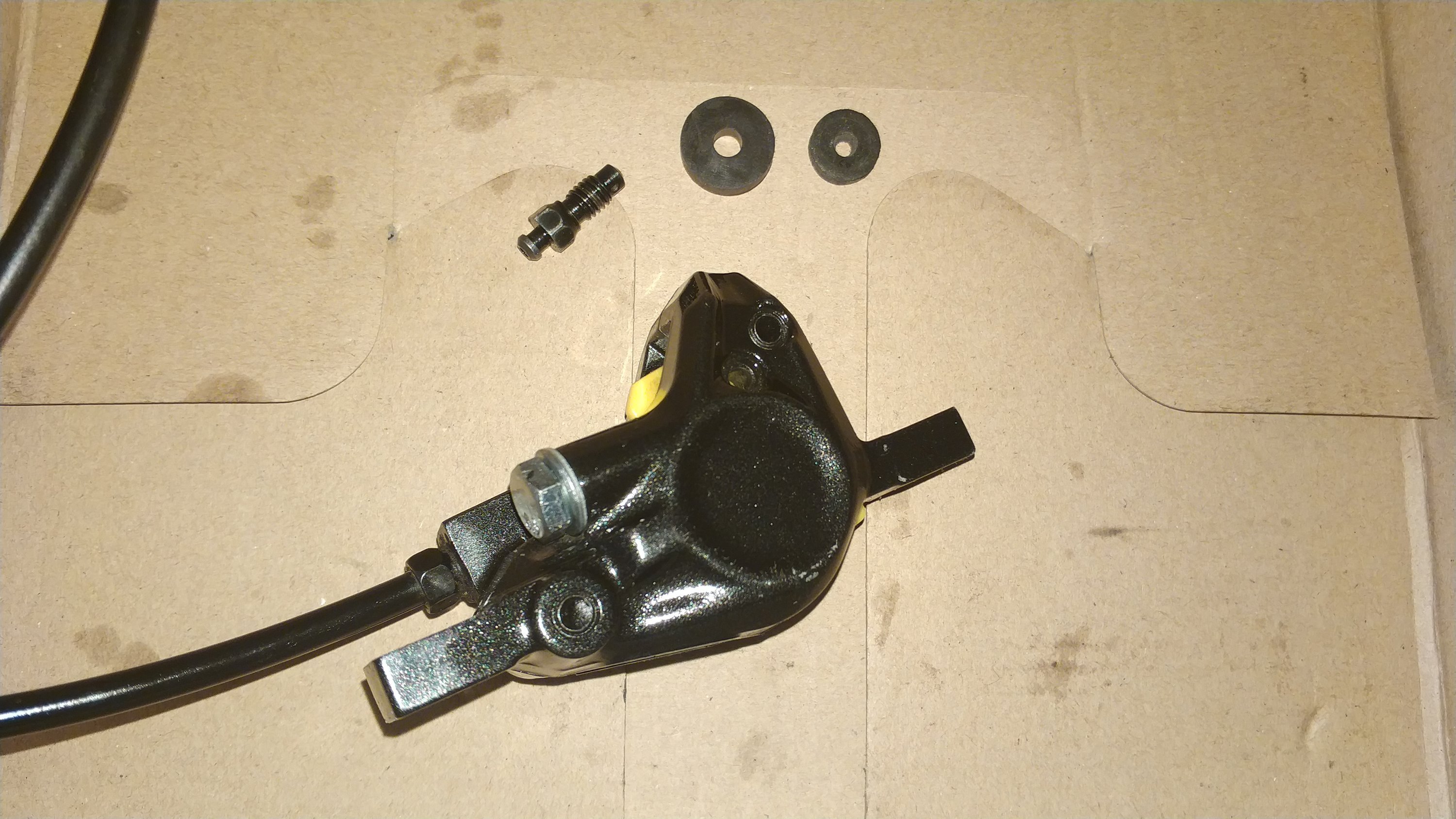

  6. Cześć. W trakcie dzisiejszej jazdy po naciśnięciu na klamkę hamulca, płyn hamulcowy wytrysną przez odpowietrznik i cały się wylał. Na szczęście klocki są suche :-D Po powrocie do domu przyjrzałem się zaciskowi i zauważyłem że śruba odpowietrznika pod koniec dokręcania przeskakuje na kolejny obrót. Prawdopodobnie gwint w zacisku uległ uszkodzeniu. Próbowałem naprawić go za pomocą dłuższej śruby z takim samym gwintem, aczkolwiek nic to nie dało. Po zalaniu płynem hamulcowym zacisk cieknie przez gwint odpowietrznika (nawet gdy zakręcę go zwykłą śrubą z gumowo-metalową podkładką). Gwint samej śruby odpowietrznika jest w dobrym stanie. Wiecie czy da się coś z tym zrobić, czy zacisk do wymiany? Bo chyba nie ma sensu jakoś tego gwintować, bo po włożeniu nowego gwintu o tej średnicy raczej nie będzie to szczelne.

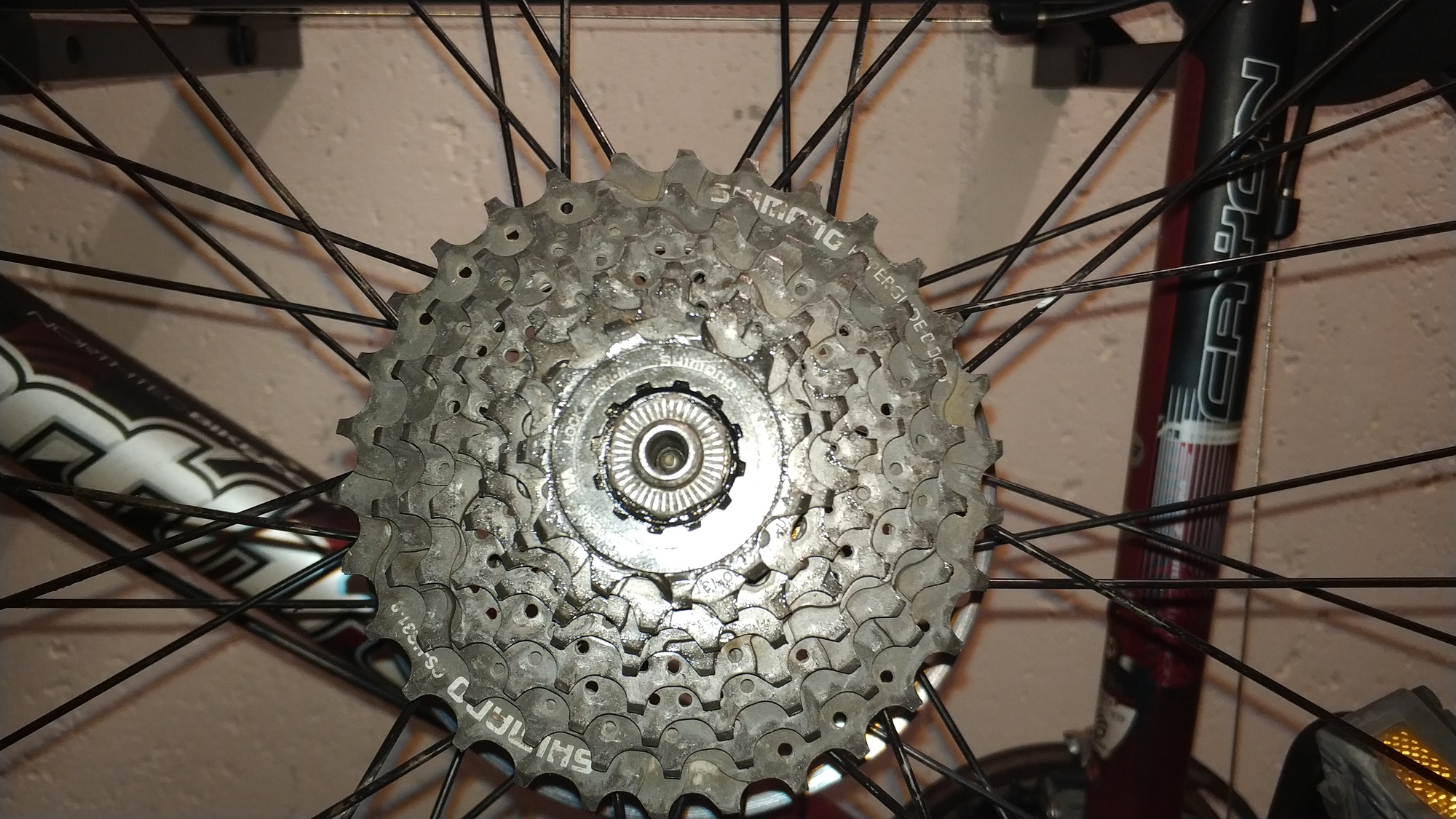

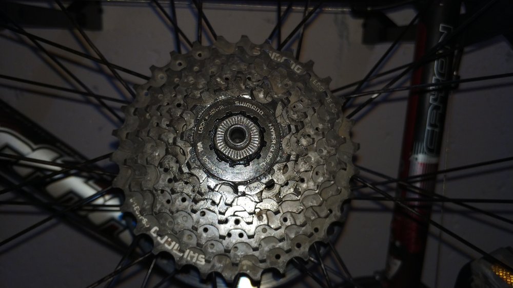

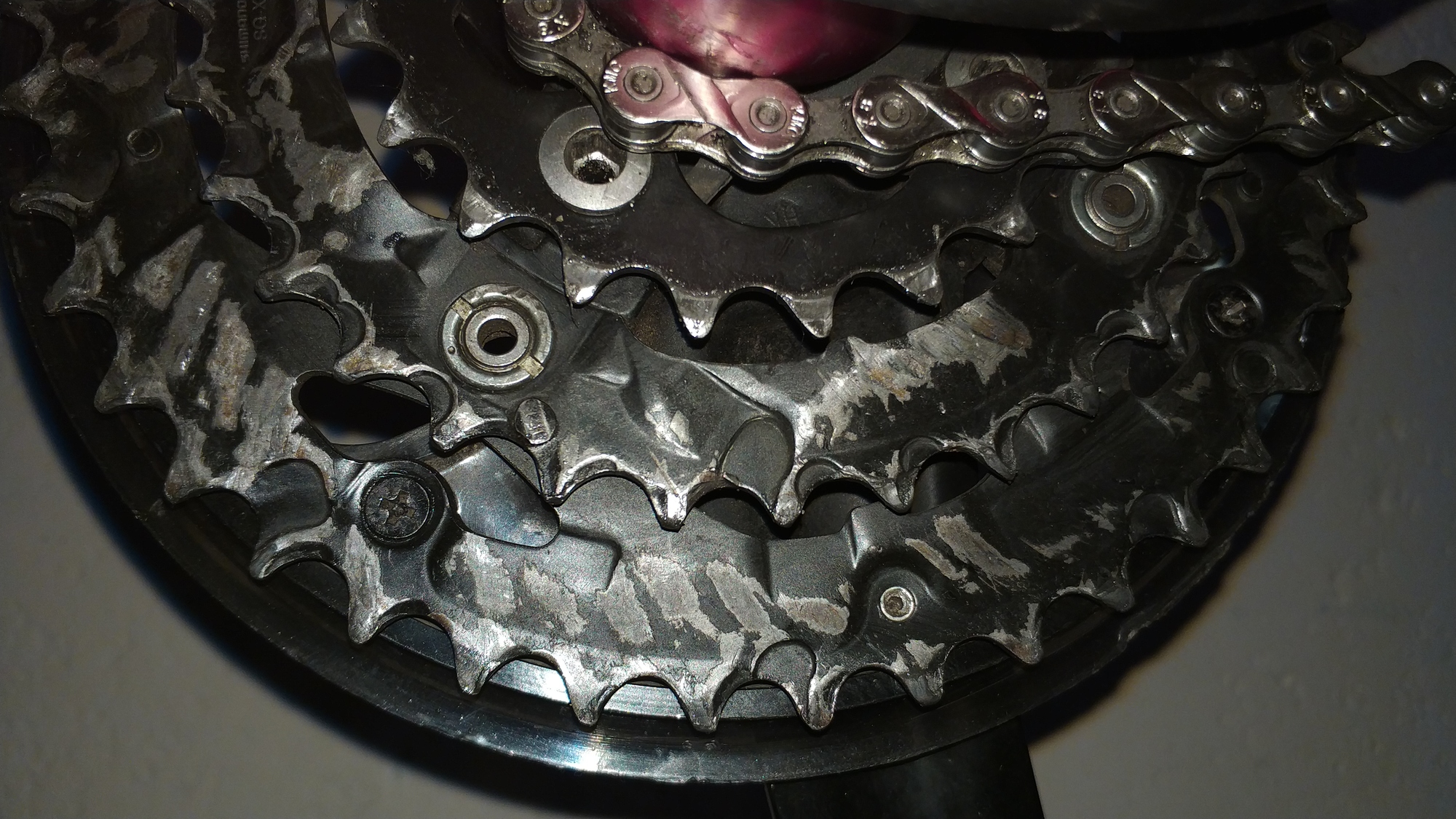

  10. Chyba jednak jest coś nie tak z tą 2-gą zębatką, bo podczas naciągu łańcucha na zaciągniętym tylnim hamulcu, łańcuch tak się zachowuje na zębatce korby : Łańcuszkiem do zdejmowania kasety sprawdziłem też te zębatki 5-7 z kasety i zachowywały się podobnie jak ta z filmu. Dziwne tylko że nie widać tego po samych zębatkach...
  11. Hmmm... Właśnie trochę to śmieszne ale mam wrażenie że ta 1 z przodu chodzi o dziwo najładniej. Jak zapnę 1x1, 1x2 lub 1x3 to podjeżdżając pod stromą góre napęd chodzi cichutko i bez żadnego przeskakiwania, a na 2x(*) nie da się w ogóle jeździć. Przejechałem się przed chwilą aby mieć świeże wrażenia z jazdy. Jak nie ma oporu to da radę kręcić korbą, ale byle użycie wiekszej siły i przeskakuje. Odnosnie tego dopasowania to masz na myśli to że jak się trochę rozciągnie łańcuch to będzie ok? Właśnie nie wiem czy dobrym pomysłem jest czekanie, bo przez to że wczesniej nie miałem narzedzi to doprowadziłem stary łańcuch do tego że wyciągnął się na ponad 1% i korba i kaseta chyba się do tego przystosowały, a przynajmniej te najczęściej używane przeze mnie przełożenia czyli 2x5, 2x6, 2x7 Przy okazji założyłem też tylne koło z roweru mojego taty, z niewielkim przebiegiem i na nim wszystkie przełożenia 1x(*) i 3x(*) chodzą ok. Na 2x(*) problem się powtarza. Próbować ją jakoś gdzieś spiłować?
  12. ... chociaż ta kaseta wygląda chyba dobrze, co nie?
