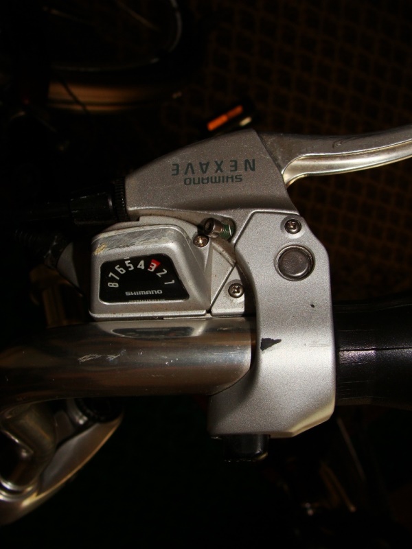

[Miejski] Przerobienie holenderek na single speed
bommmbel odpowiedział bommmbel → na temat → Miejskie i trekkingowe

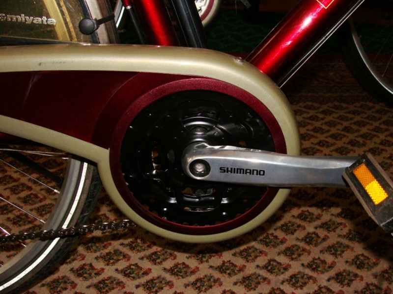

Fajnie że w zestawie są dwie zębatki. Obecnie środkowy blat to najprawdopodobniej 38t, wybyłem na kilka dni i jak wrócę to sprawdzę. Zapytam jeszcze o rowery, które są fabrycznie sprzedawane jako single speed - czy blaty na korbie są stalowe czy amelinowe? Jeśli po bliższych oględzinach obecnej zębatki zalecana będzie wymiana, to właśnie celować w stal czy amelinum? Czy bez znaczenia? No i jaki łańcuch byś polecił I będzie finito -
Nie chciałbym na tym zabiegu znowu inwestować dużo kasy, którą władowałem w crossa, ale decyzja zapadła, że części będą nowe, niekoniecznie najwyższa półka. Wpierw wezmę się za matuli bzyka, potem ojca. Klamki tektro wydają się ok, no i cena za komplet ujdzie. Teraz Wybór odpowiedniego blatu na przód i zębatka na tył (+ pewnie jakieś adaptery?)no i łańcuch. Mówimy o kobiecie 63 lata, dla której rower służy głównie na dojazdy (2km) na działkę i sporadycznie jakieś dłuższe przejażdżki (max 20km), 95% na płasko. Są lekkie problemy z kolanami (np. jak w ciągu dnia jest kilka rundek do mieszkania na 4 piętro w bloku bez windy). O istnieniu przerzutek nie ma zielonego pojęcia, więc przełożenie które jest obecnie ustawione pewnie było takie od początku. Jaką konfigurację w tym przypadku byście polecili? Zamykając ten topik chciałbym mieć konkretną listę jakie części kupić i tu przykładem wielkie dzięki dla kolegi dovectra za podanie konkretnego przykładu jakie klamki -
Dzięki za szybką odpowiedź Mam jeszcze kilka pytanek - te klakomanetki co są można od siebie rozdzielić? Mógłbyś też podać konkretny model tych klamek tektro, gdybym się zdecydował jednak na nowe ? No i jeszcze kwestia samego napędu single speed.. czy na przód daje się specjalne blaty narrow wide, żeby łańcuch nie spadał? W sensie jak jest w singlach 'załatwiona' kwestia (nie)spadania łańcucha? -

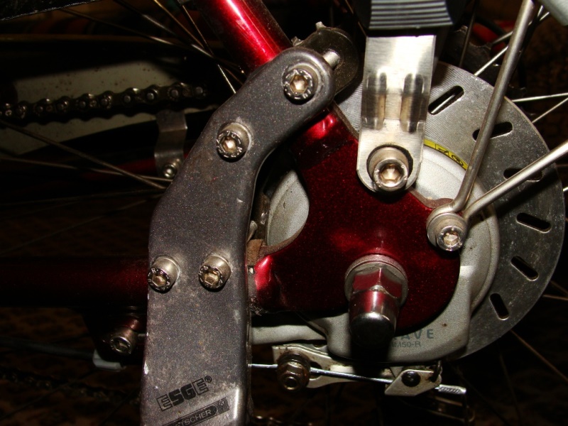

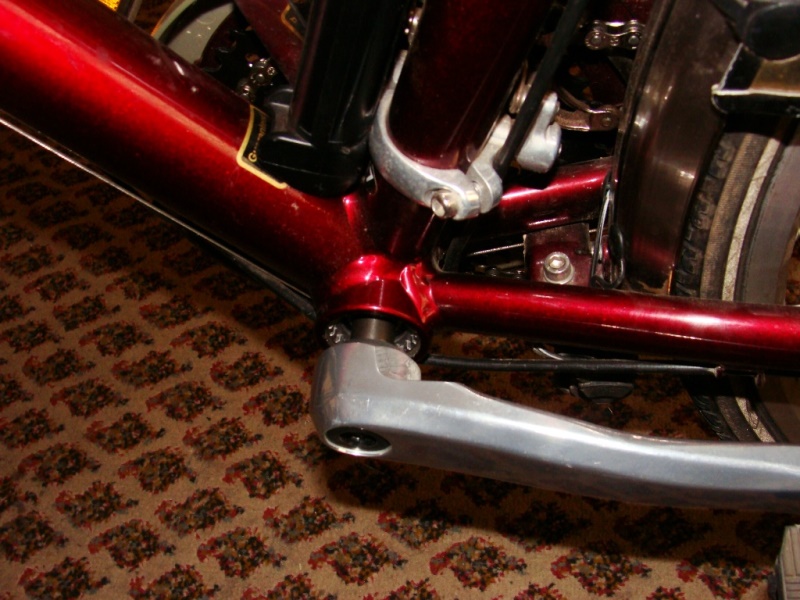

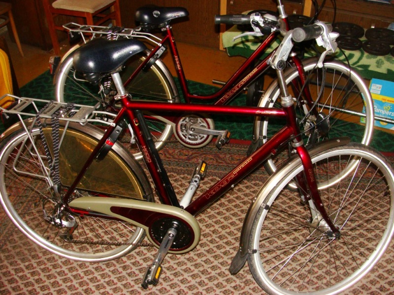

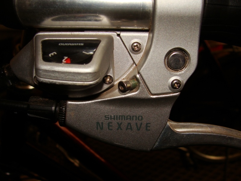

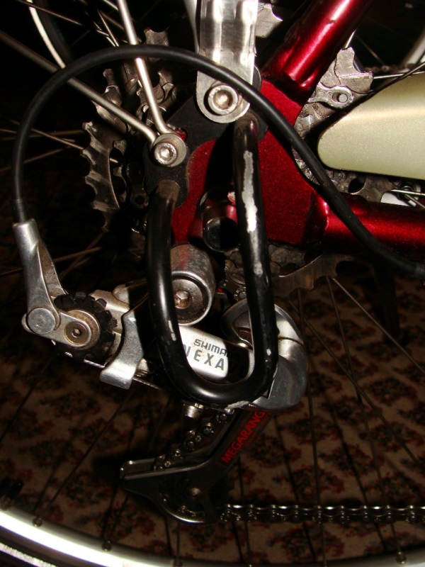

Hej Po dłuższej absencji wróciłem do rodzinnego domu i jak na załączonych obrazkach ukazały mi się zakupione przez rodziców dwie używane holenderki (Koga Miyata). Sam jakiś czas temu uprościłem swojego crossa do napędu 1x10, a rodziców chciałbym przerobić na single speed, ponieważ nie korzystają z biegów (3x8), a i w serwisie/konserwacji będzie znacznie prościej. Pytanie czy da się te rowerki przerobić na single i jakie byłyby przypuszczalne koszta. Jeśli będzie trzeba więcej fotek – jakie W wolnej chwili przyjrzę się też bliżej tym dziwadłom – hamulcom rolkowym – bo nigdy z takowymi nie miałem do czynienia. Gdyby w ramie były piwoty.. Nie wiem też, czy tematu nie powinienem założyć w druciarstwie..
