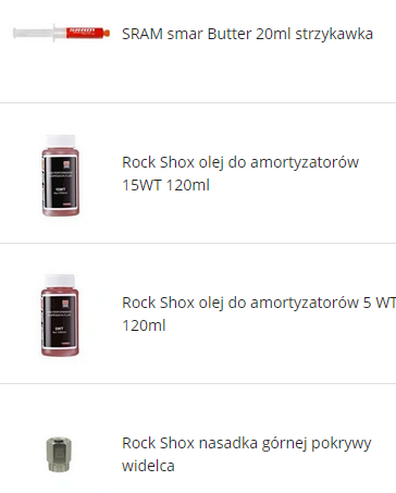

	Reba jest prawie nowa, najwyżej kilka - kilkanaście godzin jazdy. Chciałbym tylko aby blokada miała ugięcie max 3-5mm. Do tego wystarczy klucz 24 i olej 5wt i strzykawka, czy zaopatrzyć się jeszcze w coś ?

	Faktycznie 15wt i 5wt jest w manualu.

	Taki zestaw powinien być OK, oleju wystarczy na dolewkę i z na pełen serwis według tego co doczytałem: https://allegro.pl/oferta/rock-shox-nasadka-gornej-pokrywy-widelca-11999738372 https://allegro.pl/oferta/rock-shox-olej-do-amortyzatorow-7-wt-120ml-14428409759
