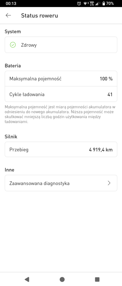

Witam w Nowym Roku, chciałem się dowiedzieć czy ktoś jeździł w ujemnych temperaturach w okolicy - 10stC bądź - 15stC? Gdzies wyczytałem że akumulator podczas jazdy przy powyżej - 10stC potrafi być zablokowany ze względu na ryzyko uszkodzenia ogniw, niesyty nie było info czy aku sam się później odblokuje jak się ogrzeje. Ma ktoś jakieś poparte informacje? -
[ebike] Specialized Turbo levo comp Carbon -opinie? ?
Millerek odpowiedział wlodarek → na temat → Elektryczne - e-bike
Cześć, nie, nie miałem żadnego problemu z ładowaniem. Od samego początku wszystko jest ok. Nie ustawiam ładowania do 80%, ładuje noalniendo 100% i jazda. We wrześniu jakoś, miałem wycieczkę i zrobiłem 160km do rezerwy, oczywiście płaskopolska. Później jeździłem kilka dni pod rząd, przejechałem w sumie około 180km z ustawieniami wszystko na 20%. Zjadę baterię w 80km jak i w 180km,to zależy jaki teren i jakie są chęci jeźdźca 👍 Jak dotąd jeździ wyśmienicie. -

Nie wiem czy liczy pełne tylko cykle, chociaż czasami miałem odczucie ze faktycznie może to być prawda, ale nieam pewności. Średnia wychodzi około 116km na jeden cylkl. Ale mogę zrobić 135 jak i 85km na pełnej bateri. Jeżdżę przeważnie do rezerwy, czasami na 6% wracam do domu, na 2% tez się zdarzyło... Przeważnie zużywam do poziomu 10-15% i w domu go ładuje. Hamulce... Fakt jest taki że bardzo długo mi wytrzymały, powinienem je już dawno wymienić bo tarcze maja graniczą grubość no i są fioletowo brązowe, są przegrzane. Nadal na nich jeżdżę bo hamują poprostu dobrze. PS. W moim poście powyżej zrobiłem błąd, zamiast 8.500km powinno być 6.500km na kasecie X01 👍 Odnośnie haka : po wyprostowaniu przerzutki, zrobiłem jeszcze kilka jazd, postanowiłem sprawdzić czy hak jest prosty, no i po zdjęciu koła zobaczyłem że trzeba hak wymienić... przerzutka jeździ nadal 👍 -

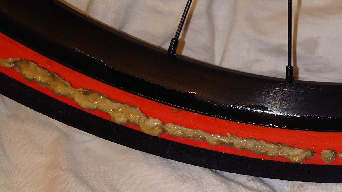

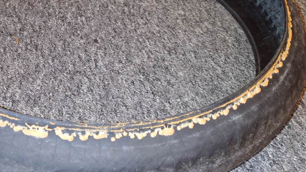

Używam tego mleka dość długo, ale... to moje pierwsze wkładki.... Mleko dokładnie to Stans No Tubes Tire Selant, ten czerwony, 0.5 litra na dwie opony. Wszystkie uszczelniające farfocle były zbite w takie smarki, w pozostałym mleku które pływało nie było wcale tych uszczelniających elementów, jakbym przebił oponę nie mogłaby się uszczelnić, tak sądzę... 😔 -
Millerek odpowiedział Borsuczy → na temat → Rowerowe forum na max - ogólna dyskusja
Zmiana opon na nowe... Specialized Eliminator Grid 27.5x2.6 Specialized Butcher 29x2.60 ..ciśnienie 1.5 Bara Wkładki antydobociowe Flat-Out SemiCORE mullet Mleko Stans wlewanie przez rozkręcony wentyl. Zauważyłem że ostatnio opony po bokach (a zwłaszcza tylna) dostały zgrubień, guzów etc... Teraz wiem skąd 😐 -

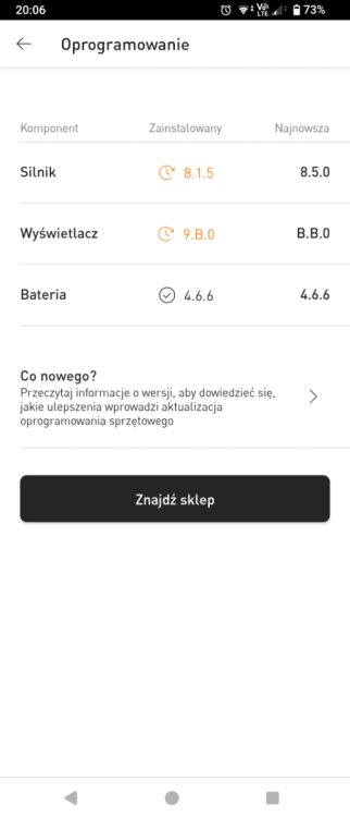

Moje klocki ostatnio dostały w kość na Babiej Górze i na Skrzyczne, błoto skutecznie zużywa klocki.. Dojadę jeszcze może z 1000km i pójdą na wymianę na wiosnę bądź wcześniej. Jak ktoś ma info odnośnie tej aktualizacji, z chęcią przeczytam czy warto... -

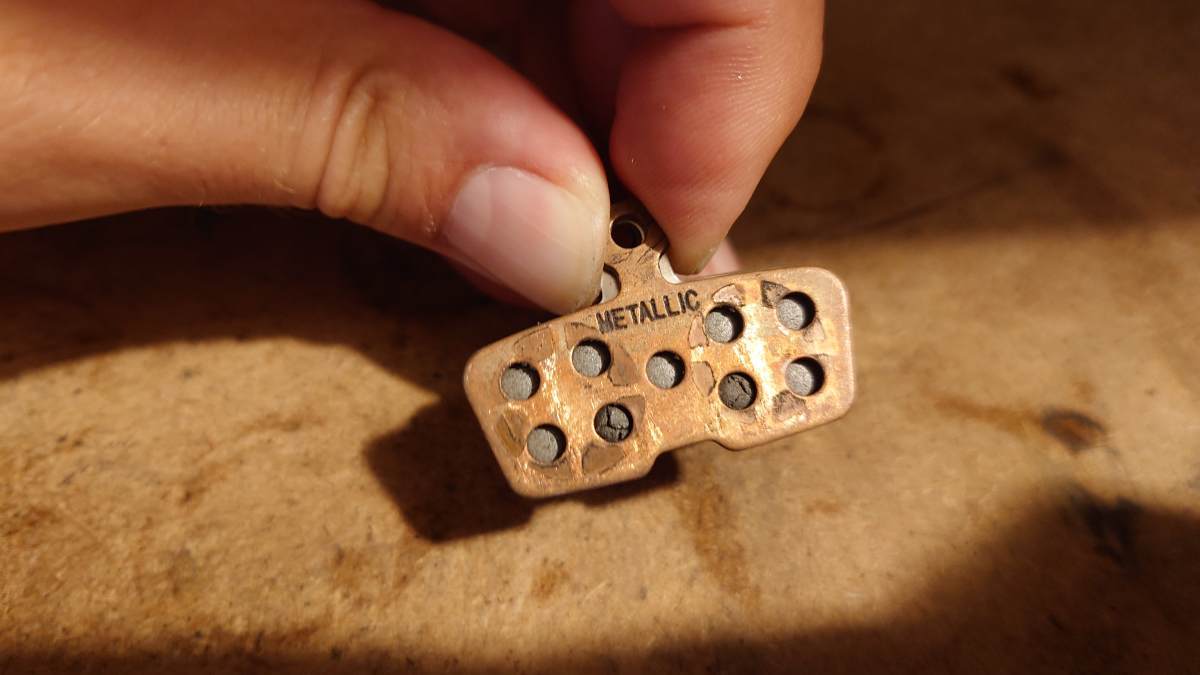

Specialized Turbo Levo Comp Alloy 2022 ma założone oryginalnie Sram metaliczne. Na takie proponuję też wymienić jeśli są jakieś problemy. U siebie mam zaraz 5000km w ory stletupie, one wytrzymują bardzo dużo, nie mam zamiaru ich wymieniać, nie mam się do czego przyczepić. Innych nie ma sensu kupować, tzn ja innych poza metalicznych nie kupuje. -

Swoje oryginalne klocki mam cały czas od nowości a obecnie nalatane 4800km i dalej hamują bardzo dobrze. ORY tarcze Sram które brzęczały jak wiatr zawiał to grały jak piła w tartaku, wpadały w taki rezonans że względu słabej sztywności na boki, więc wymieniałem na Magura pływające czarne. Po około 100-200km po górach po ciężkich zjazdach po kamieniach/nierównościach, Magury zaczęły stukać bo nity dostały dużego luzu, i efekt nakrętek we wiaderku, stukały non-stop oprócz momentów jak hamowałem, była masakra bo tarcza na pałąku dostały bardzo dużego luzu. Wróciłem do ory sram ów i mam spokój. Odnośnie piszczenia ory klocków Sram, to są metaliczne i bardzo twarde, jakieś inne są zapewne lepsze, ale u mnie po każdym ostrym hamowaniu w górach piszczą przez chwilę, ale piszczenie przechodzi po kilku następnych hamowaniach następnego dnia albo jak wyjmę klocki i wytrę powierzchnię klocków od strony tłoczków jak i same tłoczki. Ważne aby nie zamienić klocków stronami. Piszczenie mija, a wyraźne szuranie podczas hamowania to normalne zjawisko mając klocki metaliczne. -

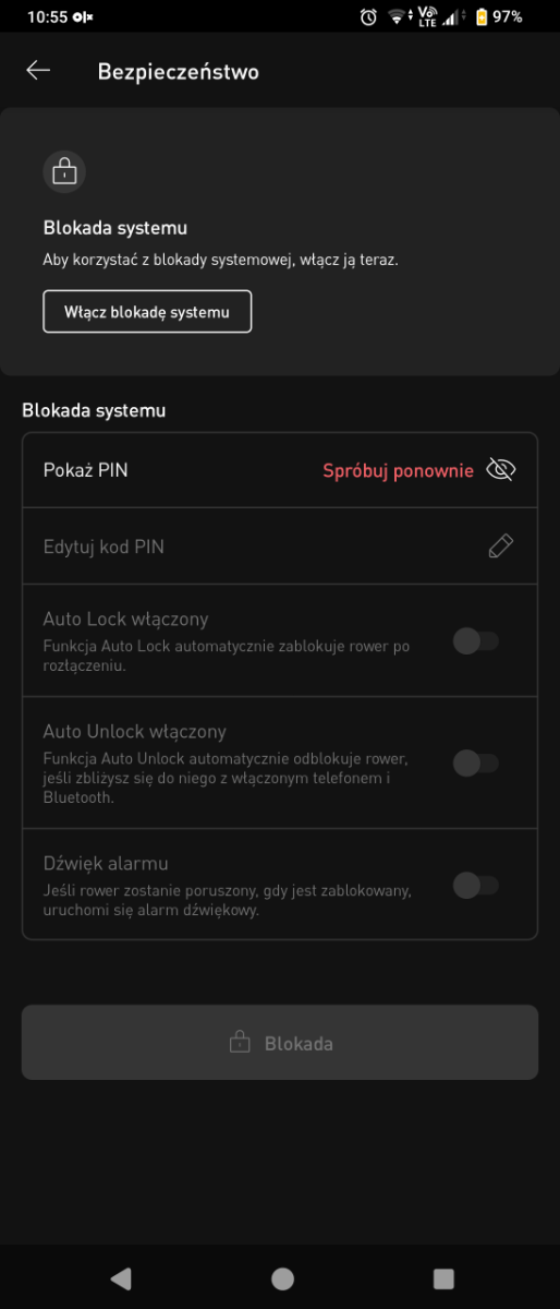

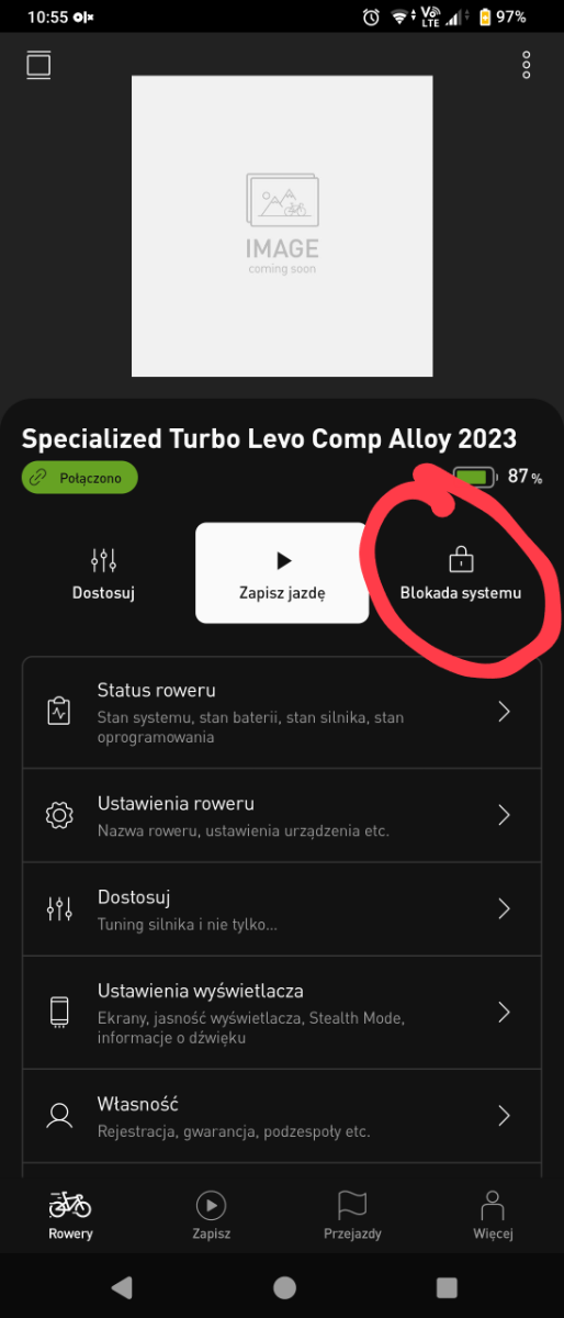

Pisaliśmy wyżej o funkcji blokady roweru (Blokada Systemu) z pozycji aplikacji... Pojawiła mi się ta funkcja w apce ale nie zam kodu PIN, nie mogę również zmienić bo nigdy takiego pinu nie zakładałem. W supporcie piszą aby wejść na konto i tam odszukać, ale nawet tam nic nie ma... Skąd wziąć PIN? -

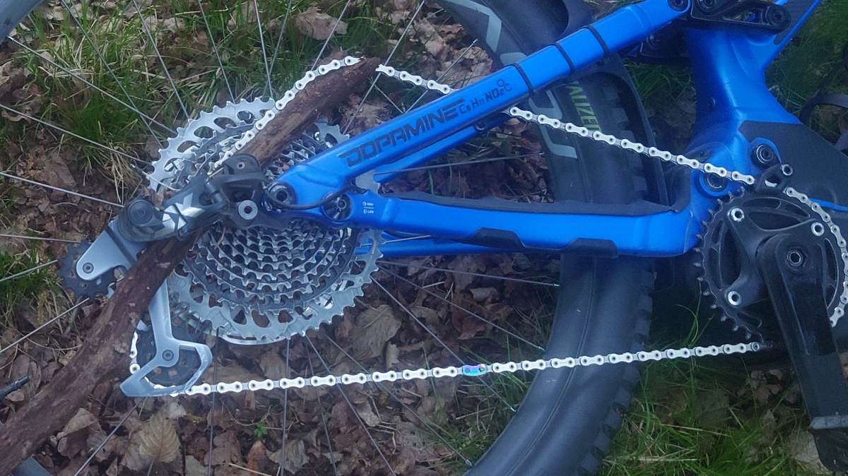

Dojechałem do 4000km na drugiej kasecie GX.... i zmieniłem kasetę na nową X01 , nawiasem pisząc..., wygląda zaiscie 🤘 Kaseta GX wygląda jak jakiś tani ulep porównując do X01, tarcze w GX są jakby wycinane na prasie przez chińskiego inżyniera z kawałka blachy i później nitowane stalowym kołkami do siebie w jedną całość... GX pracuje głośno, ciągle go słychać przerzucanie łańcucha nie zawsze jest takie samo, średnio 800zł za kasetę GX to sporo kasy, ale nie warto bo wolałbym od razu mieć X01 za te 1300zł i by zadowolony jak teraz obecnie. Jeśli, okaże się, że kaseta X01 wytrzyma porównywalnie tyle samo co poprzednie GX czyli max 2000km gdzie po 1500km już łańcuch potrafił przeskoczyć bez praktycznie żadnego zużycia łańcucha X01 (bo taki komplet jeździł na drugiej kasecie GX)..., to już nie wiem co zrobię, chyba przejdę na jakieś tanie budżetowe NX czy PG czy co tam Sram ma w ofercie na bębenek XD w cenie 400zł..., nawet 10-50T, bo bez 52T jakoś się obejdzie... X01 to zaista seria Srama, patrząc na łańcuch w moim przypadku, jak kaseta? Okaże się w praniu 🤘 -

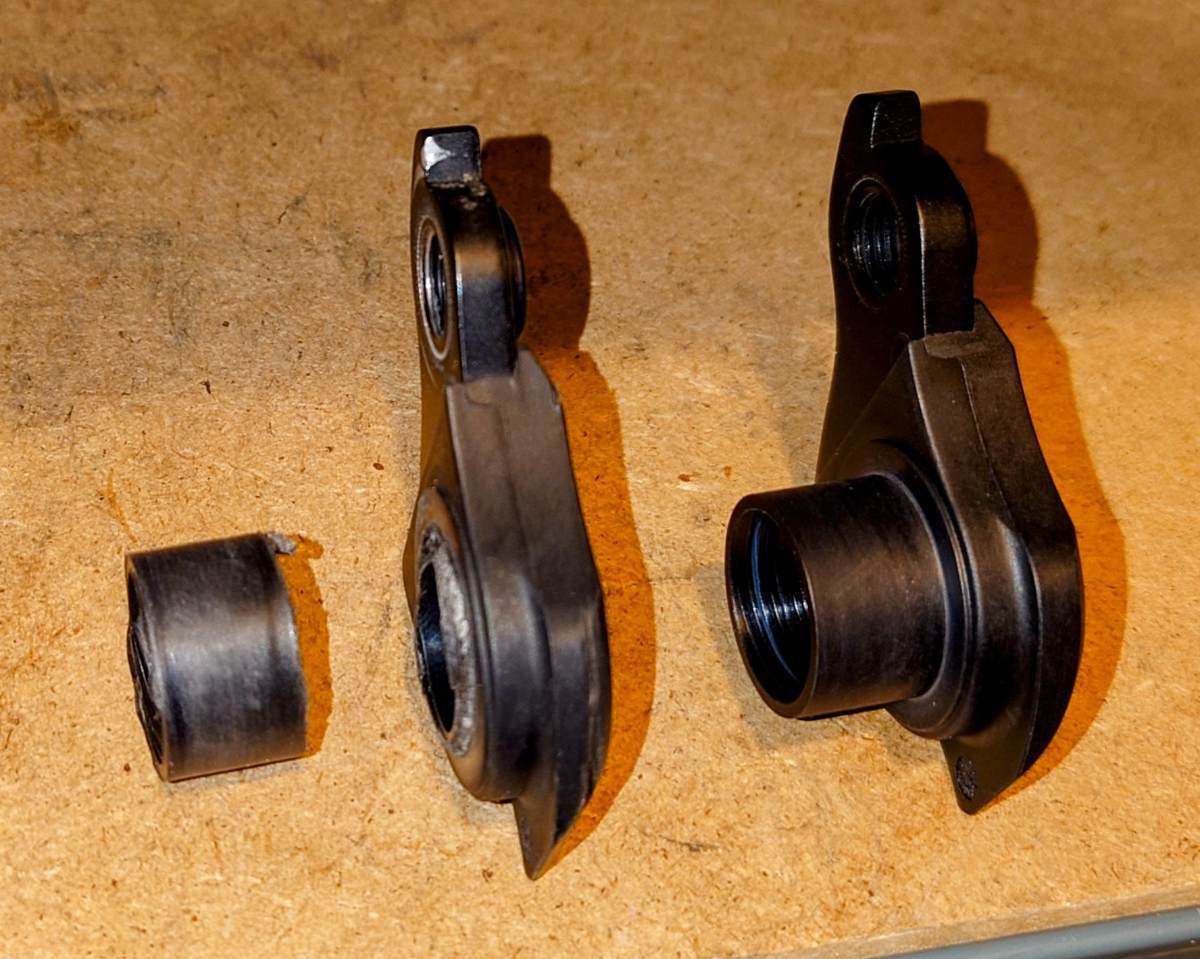

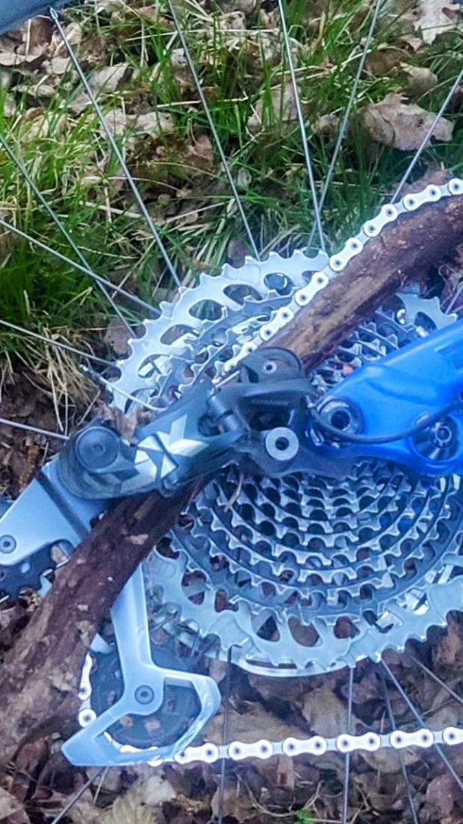

Wracam do tematu wymiany kasety..., znowu. Przebieg 3700km... ORY była kaseta GX 10-52T z łańcuchem NX, łańcuch rozciągnął się jqk guma i zjadł kasetę GX. Wymieniłem kasetę na nową GX 1275 ale do pary już z łańcuchem X01. Obecnie zęby na kasecie znowu są zjedzone porównywalnie jak pierwsza na łańcuchu NX. Łańcuch X01 natomiast, praktycznie żadnego zużycia, mocny łańcuch, twardy i wytrzymały. Wyżej od Kasety GX XG-1275 jest X01 XG-1295. Porównując obie kasety, różnią się całkowicie. Ale, wyżej od 1295 jest 1299 i...., różnica polega tylko w kolorze? Bo..., patrząc na kształt zębów i ogólnie..., to 1299 wygląda identycznie jak 1295.. Chyba założę teraz tą 1295, zobaczymy ile wytrzyma, mam nadzieję że dłużej od 1275. No i pytanie, czy przerzutka GX ogarnie kasetę X01? -
