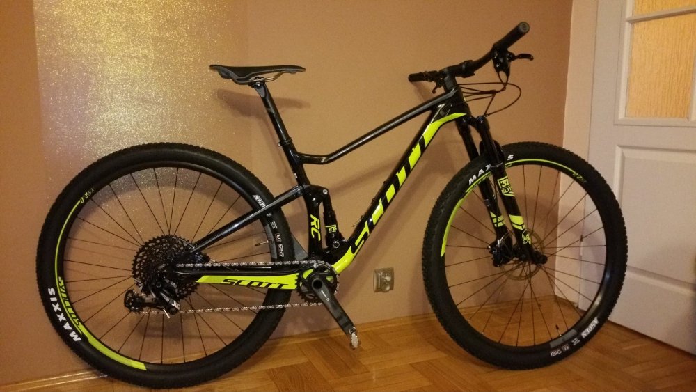

  1. Jeśli masz zamiar się ścigać szczególnie w górach to kupuj rower lżejszy. Dwa centymetry skonu przy dobrym ustawieniu amortyzatora nie odczujesz a wagę roweru na długich maratonach i podjazdach już tak. Lżejszy rower szybciej pojedzie do górki a na technicznych zjazdach najbardziej liczy się twoja technika. Spark RC 900 Team ma inne lżejsze włókno węglowe w ramie. Osobiście posiadam Scott Spark RC 900 Pro z 2018r i poza hamulcami nic bym w nim nie wymienił. Zwróć tez uwagę że Trek w nowym Supercaliber daje damperowi tylko 60mm skoku minimalizując przy tym straty na wahaczach a Scott daje super rozwiązanie w trzystopniowej blokadzie amortyzatora.

  5. W Scott Spark RC 900 Pro damper blokuje się na beton. Przedni amortyzator także można zablokować całkowicie lub używając pokrętła na koronie prawej goleni wyregulować jego ugięcie podczas całkowitego zablokowania na manetce.
  6. Kupowałem w tym roku Scott Spark RC 900 Pro rocznik 2018. Z tego co mi na sklepie powiedziano aby zachować gwarancje na amortyzator i damer muszę te dwa elementy serwisować przynajmniej raz w roku. Serwis polega na tym że rower przywożę do sklepu, sklep rozbiera te dwa elementy i wysyła do serwisu Foxa. W przypadku serwisu RockShox pewno jest inaczej ale popytraj dokładnie.
