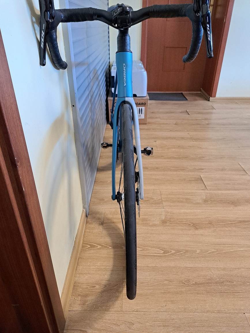

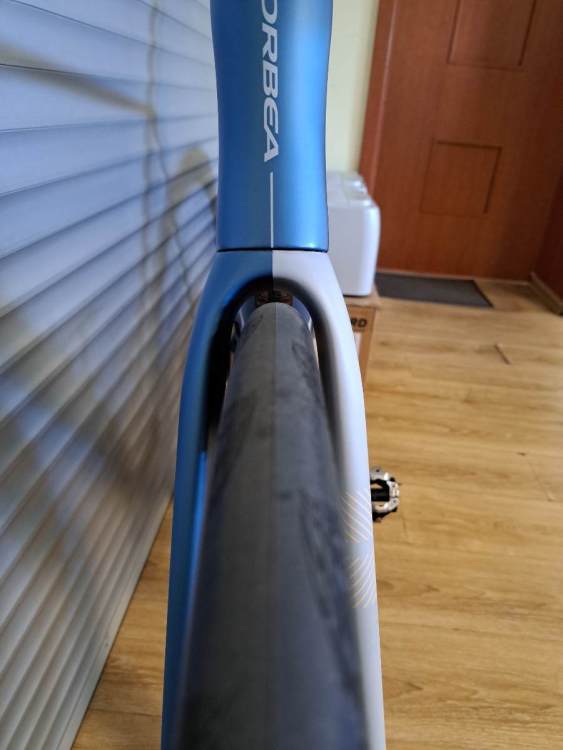

Tak wiem, tył montuję normalnie i też zawsze byłem uczony, że koło ma się opierać o widelec, stąd moje zdziwienie. Z tyłu jest ok. Ciężko stwierdzić czy koło ma pion, nie zauważyłem. Chyba jest ok. Mam dwa komplety kół, oryginalne aluminiowe i nowe karbonowe, oba zachowują się tak samo. Tak samo są przesunięte w jedną stronę. Wysłałem jeszcze maila do firmy Pol-Sport, która obsługuje profile społecznościowe Orbea Polska. Zobaczymy co odpowiedzą.
Ciężko mi się z tobą rozmawia, jesteś strasznie agresywny. Sprzedawca to oficjalny przedstawiciel firmy Orbea na Polskę, więc chyba posiada wiedzę i umiejętności.
Na fabrycznych kołach jak i na nowych mam tak samo. Sprzedawca potwierdził sposób montażu koła, o którym piszę. Chyba się źle zrozumieliśmy. Chodzi mi o to, że te 10Nm to za mało żeby koło zostało w miejscu. Trzeba dokręcić mocniej.
No właśnie kiedy tak robię koło nie jest po środku. Z doświadczenia z poprzednim rowerem na szybkozamykaczach zawsze stawiałem rower na twardym, widelec układał się na kole i dokręcałem. Tutaj jak tak zrobię koło nie jest centrycznie w widelcu. Potwierdził mi to sprzedawca, że tak nie należy montować koła. Rower trzeba delikatnie podnieść, ustawić koło po środku i dokręcić. Ale jak za słabo dokręcę to podczas jazdy i tak siada. Widać to na zdjęciu.
Posiadam rower Orbea Orca M30. Rower zakupiłem trochę ponad miesiąc temu. Jest on na ramie karbonowej i na sztywnych osiach. Jest to dla mnie nowość, więc chcę zasięgnąć wiedzy, żeby niczego nie popsuć. Chodzi o przedni widelec. Wymieniałem koła. Na śrubie napisane jest 10Nm i z taką siłą dokręcam oś (mam klucz dynamometryczny). Problem jest taki, że widelec Orbei jest specyficzny i koło nie opiera się na widelcu, tylko ręką ustawia się koło w osi widelca i potem przykręca. Jak koło dokręcę z taką siłą, podczas jazdy oś opada do oparcia na widelcu. Jest to około milimetr i zauważalne jest to, bo koło nie jest centrycznie w widelcu. Czytam, że sztywne osie spokojnie można dokręcać z większą siłą, nawet bez klucza dynamometrycznego. Trzeba to robić mocno, ale z wyczuciem. Wydaje mi się, że muszę tak robić żeby koło nie opadało i trzymało się w tym miejscu widelca, w którym je przykręcę. Jak mocno dokręcać te osie?
