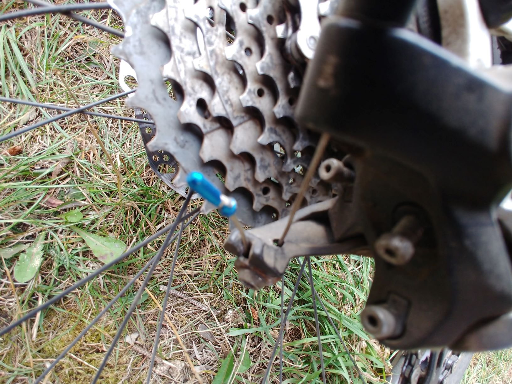

Trochę późno ale wrzucam Tu niema filozofii. Wiertło 1.5 lub 2mm i dokładne wymierzenie punktu w odległości wcześniej obliczonej z tajemnych tabel "gear ratio". Linkę przekładamy przez mocowanie z odwrotnej strony. Przypomnę: kaseta 11s XT 11-46 z przerzutką SLX M7000 i z klamkomanetkami 105 5800. Na foto kaseta 11-40. Dodatkowo baryłka do regulacji np. taka, choć ja kupiłem dużo taniej: https://pl.aliexpress.com/item/32728691493.html?spm=a2g0o.productlist.0.0.49602b3can4dH6&algo_pvid=cf51e54b-903f-46b0-a786-a6bcfcbbd728&algo_expid=cf51e54b-903f-46b0-a786-a6bcfcbbd728-30&btsid=0b0a0ae215832704993151418e1ff5&ws_ab_test=searchweb0_0,searchweb201602_,searchweb201603_ Typ "H" - wchodzi do przerzutki, średnica jest jak końcówki pancerza. -
