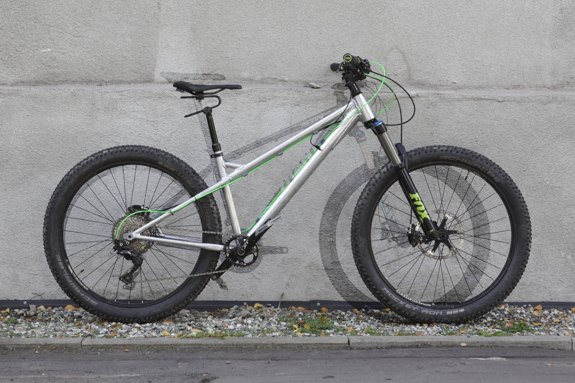

  2. "Na murze" jest Giant Talon 27.5, najprawdopodobniej w rozmiarze M. To nie jest sprawiedliwe porównanie, ale ładnie obrazuje różnice. Ja przesiadłem się z koła 26". Różnica z pewnością jest jeszcze większa, jednak geometria od tamtego czasu nie zmieniła się wiele, powiedział bym wcale. Aby rozwiać wątpliwości dotyczące podjeżdżania warto zobaczyć ten film: https://www.bikeradar.com/news/how-long-can-you-go-jon-woodhouses-extreme-geometry-hardtail-video/

  7. Trochę czasu minęło, ale udało mi się skompletować wszystkie komponenty. Nie jest to wyśrubowany build, większość części jest używana, ale starałem się je sensownie dobrać. Jest kilka "moich" perełek jak pedały Catalyst czy kokpit i siodło SQLab, ale reszta jest całkiem zwyczajna. Bezpośrednio po zbudowaniu pierwsze wrażenie było, że jest zupełnie inaczej niż do tej pory. Kokpit mam wyżej, niż przeciętnie, ale na tym mi zależało: by można było zamontować go super nisko, nawet z odwróconym mostkiem, dla wyjadaczy oraz wyżej dla tych, którzy preferują wygodę i pozycję "upright". Sterowanie jest bardzo bezpośrednie, a czas przyzwyczajenia do łagodnego kąta główki bardzo krótki, wystarczy jedna jazda. Nie ma żadnego wrażenia ospałości czy spowolnienia. Za to po przesiadce z powrotem na długi mostek i stromy kąt mówisz: "ale gdzie mój rower?". Dzięki temu, że chwyty są w linii sterówki, to skręcanie nie wymaga wychylania się do przodu. Ktoś by powiedział: "ale to hardtail, jak się podjeżdża?". Bez wątpienia: super. Wysunięte przednie koło powoduje, że więcej, ale nie za dużo, masy jeźdźca przenosi się na tył i znacząco poprawia się trakcja. Za to przy podjazdach stojących (i zjazdach) nie ma wrażenia przelatywania przez kierownicę, ręce zawsze są bardzo solidnie podparte. Przednie koło kompletnie nie ma tendencji do myszkowania. Dzięki temu, że standover jest bardzo niski, to zatrzymywanie się przy podjazdach nie grozi kalectwem (na ramie można spokojnie stanąć pod górkę). Stabilność przy dużej prędkości jest niesamowita. Dopiero powyżej 50-55km/h zaczyna się odczuwać, że trzeba zacząć uważać. Cały czas ma się wrażenie, że jest się w środku roweru, a nie na nim. Pełne poczucie bezpieczeństwa i kontroli. W planach mam zrelaksowany build dla żony, na gładszych oponach i innej kierownicy. Rozmiar ramy pozostanie ten sam.

  13. Witaj! 655mm dla kół 27.5x3.0 lub 665mm dla 29x2.6, oczywiście bez sagu. To jest dla rozmiaru 2, czyli prezentowanego powyżej. Dla sztywnej sztycy 400mm z min. insert 100mm i siodła 40mm maksymalna wysokość siodła wynosi ok. 730mm.

  15. Zgadza się. Tarcza 180 będzie optymalna, jednak zapewnienie zgodności z tarczą 160 jest raczej obowiązkowe. Tym samym mocowanie PM i tak musiało by być pod 160 więc i tak i tak dla 180 trzeba by stosować adapter, których cena jest bardzo podobna. Jeżeli chodzi o kąt podsiodłówki to powód jest prosty: przy tym kącie łatwiej się podjeżdża oraz łatwiej wstaje i siada na siodle. Jeżeli jednak ktoś chce mieć "klasyczny" kąt to po prostu montuje sztycę z offsetem np. 20mm. Pamiętaj, że 77 stopni to kąt w sagu, bez sagu wynosi on 76, a ze sztycą z offsetem 20mm klasyczne 74 stopnie (i przy okazji klasyczną odległość od kierownicy). Projektuję ramę w sagu ponieważ w ten sposób łatwiej odwzorować pozycję jeźdźca w odniesienie do FS. Docelowo przygotuję geometrię w 2 wersjach, będzie łatwiej porównywać.
