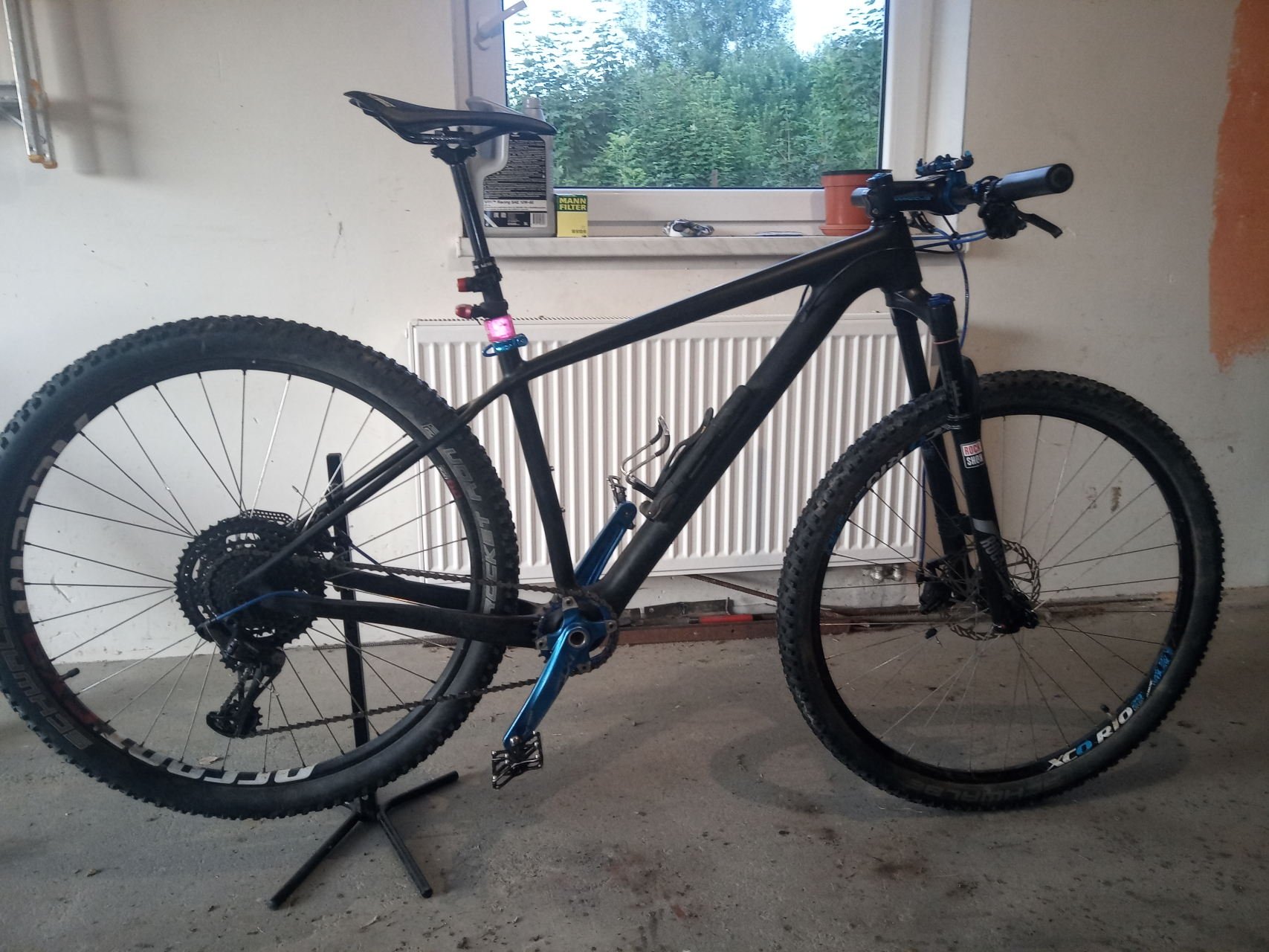

Kupiłem ramę typu hardtail, marki BXT z ich sklepu. Rama jest bardzo przyzwoicie wykończona. Stery, hak i inne drobne akcesoria przyszły w komplecie. Od grudnia jeżdżę dość intensywnie po beskidzkich szlakach i póki co nic jej nie dolega. Generalnie jestem bardzo zadowolony. Jedyny minus to nieco zachowawcza geometria. Ale wiedziałem co biorę, żyję z tym i cieszę się jazdą. -

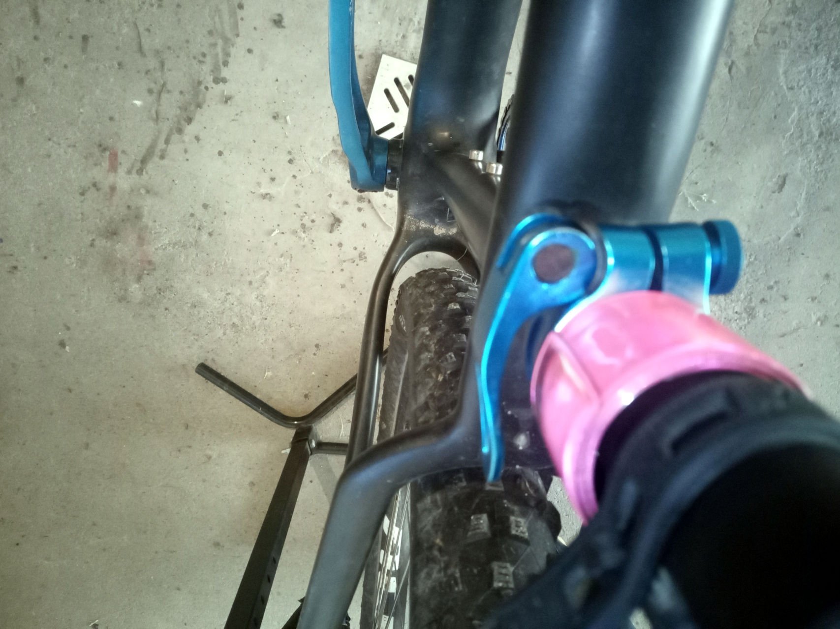

Przy 2.25 jest jeszcze około 9mm dystansu do widełek z każdej strony. Kilkukrotnie zdarzyło mi się "tonąć w błocie", ale nie było problemu z zaklejaniem się opony w widełkach. Jakość wykonania ramy oceniam dobrze. Wszystkie elementy są spasowane i bez problemu dają się zmontować (haki tylnego koła, stery, porty do wewnętrznego prowadzenia linek). Generalnie nie zauważyłem żadnej, ewidentnej niedoróbki. Za około 1000zł dostajesz poprawnie wykonaną ramę.

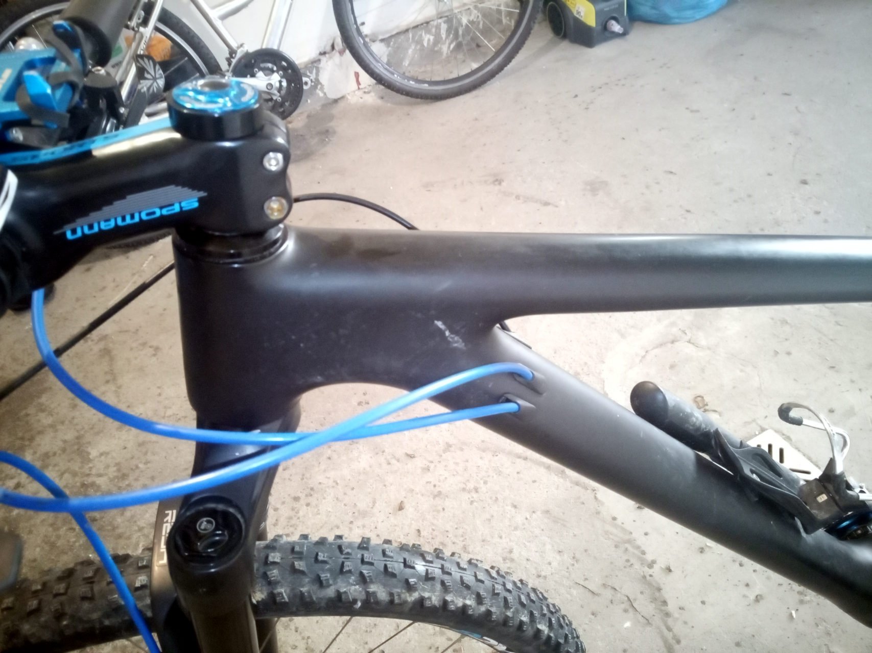

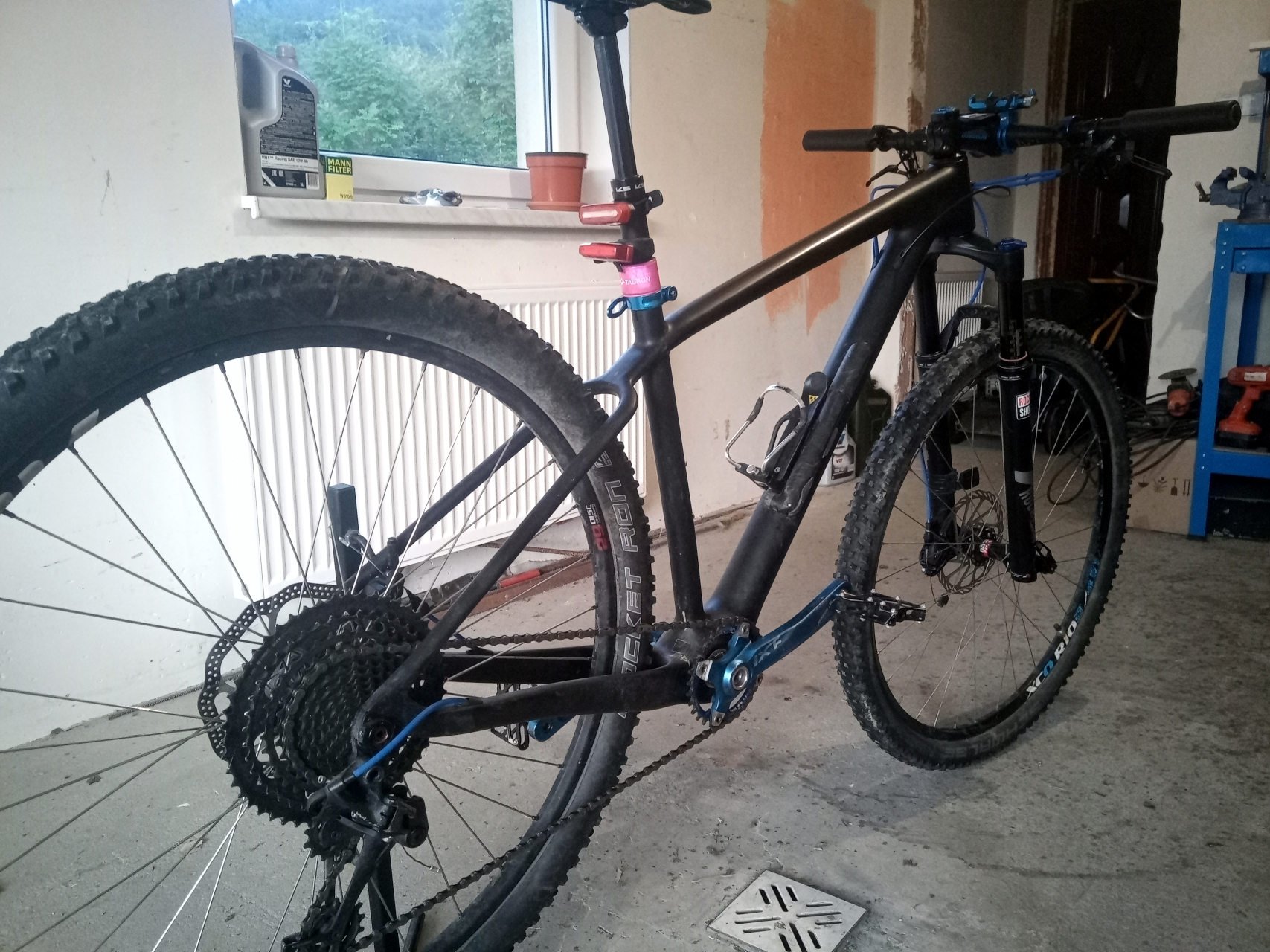

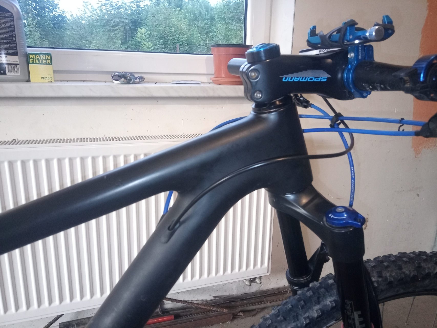

Koła aluminiowe, ale przesadziłem z obniżaniem ciśnienia... Wrzucam kilka fotek roweru. Gdybyś chciał konkretny szczegół ramy to pisz.

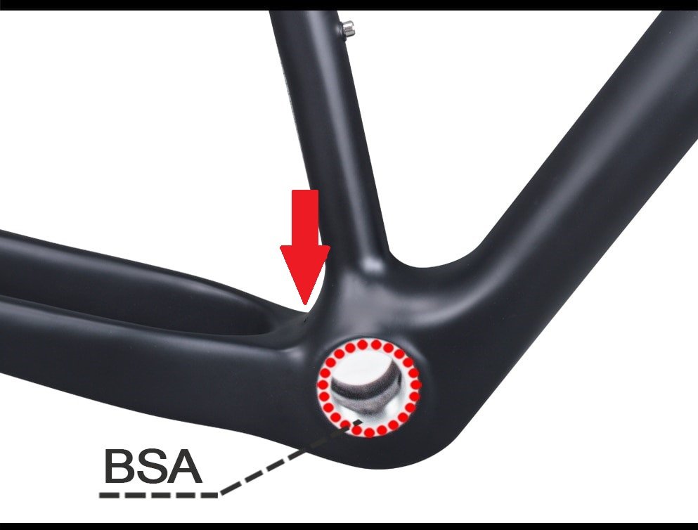

Niestety nie mam przedniej przerzutki. Rama ma port wejściowy przy główce po prawej stronie, czyli jakby własnie pod przednią zmieniarkę. Gorzej z portem wyjściowym. Jest tylko mały otwór za mufą suportową (jak na zdjęciu). Jedyne co przychodzi mi do głowy, to puszczenie pancerza od manetki do portu, a dalej linka przez ślizg pod suportem do tego otworu. Nie wiem jednak, czy pozwoli na to jego usytuowanie ?
Mam 178cm wzrostu i wziąłem rozmiar M. Jest w sam raz. Poza codziennymi dojazdami do pracy (bez względu na pogodę), jeżdżę głównie po szlakach górskich (Hrobacza, Magurka Wilkowicka, Szyndzielnia, Pilsko, Rysianka itp.) Dość często zdarzają się ostre zjazdy, na których rower dostaje mocno w kość (zdążyłem rozwalić już 2 koła). Rama jednak spisuje się bez zarzutu. Fotki mogę wrzucić wieczorem.
Mogę polecić taką: https://pl.aliexpress.com/item/32878056765.html?spm=a2g17.12010612.8148356.1.4bcb7019YtAeqj Jeżdżę od roku i nie widzę mankamentów. Kupowałem w promocji i z opłatami (VAT, cło) wyszła niecałe 1000zł.

Jeżdżę obecnie na ramie BXT ( https://www.aliexpress.com/item/32707208629.html?spm=2114.12010612.8148356.1.49c570197Ndf7D ). Kupiłem rozmiar M, realna waga 1260g, co pozwoliło na zbudowanie roweru w okolicy 10300g. Nie ścigam się, rower służy do jazdy po górach, oraz codziennego dojazdu do pracy. W tych zastosowaniach, póki co nie widzę mankamentów. Z zakupem wstrzymywałem się dość długo, czekając na konkretną promocję. W rezultacie rama kosztowała mnie 980zł, wraz z opłatami celnymi i podatkiem VAT. Generalnie mogę polecić do podobnych zastosowań. Ze ściganiem nie mam doświadczenia, więc nie będę się wymądrzał.

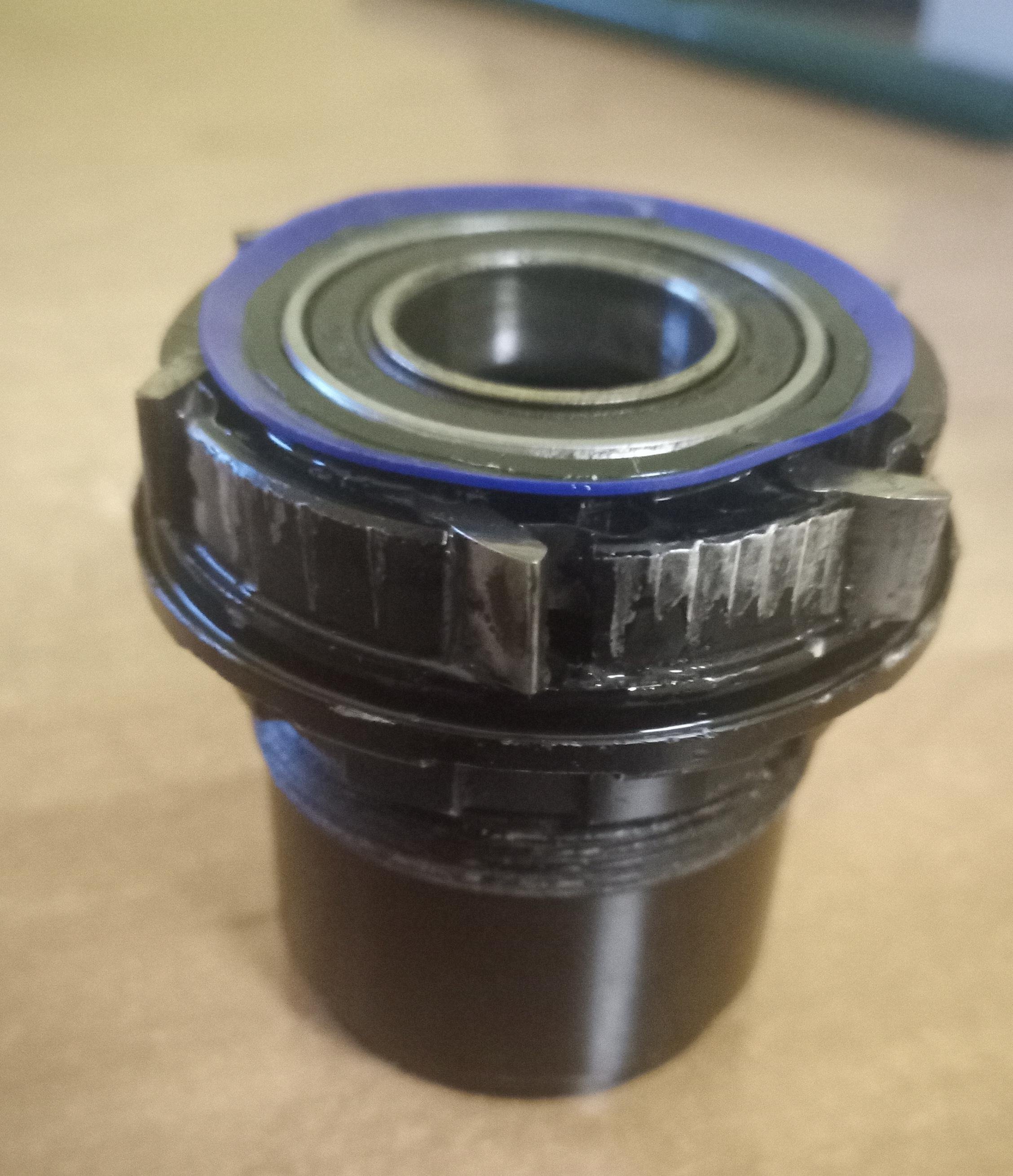

Miałem piastę Koozer xm490 i nie mogę polecić. Po około 4 miesiącach jeżdżenia zaczęła wydawać trzaski. Okazało się, że 3 spośród 6 zapadek zakleszczyły się w swoich gniazdach, przy okazji je uszkadzając. Zapadki udało mi się odblokować, ale ich gniazda i sprężynki są odkształcone. Dodatkowo na całym obwodzie bębenka, między zapadkami widnieją wyraźne wgniecenia. Podejrzewam, że będzie to przyczyną kolejnych problemów. Ostatecznie piasta wylądowała w kole zapasowym, a do podstawowego koła trafił Novatec D792SB. -
