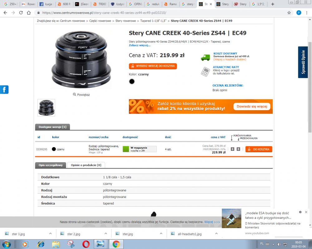

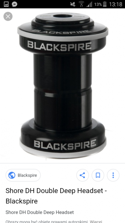

Znalazłem także odpowiednik sterów do mojego sprzętu. Czy różnica w wysokościach sterów 12/13mm z porównaniem do 17mm wychodzi 4mm różnicy od takich '' właściwych sterów których nie wymyślił Janusz'' to jest sens zmiany ? Moje stery wyglądają niemal identycznie jak te co pokazałem , mam takie wrażenie . -
[Geometria] Uwaga Niebezpieczeństwo użytkowania.
AdaskoKross odpowiedział AdaskoKross → na temat → Nietypowe
Znalazłem stery canecreeka które geometrią bardzo podobne są do tego co posiadam Średnica wewnętrzna główki ramy: dół - 49.61mm Średnica rury sterowej: dół - 39.79mm Wysokość: LowerCup - 12mm U MNIE WYSOKOŚĆ 17mm -

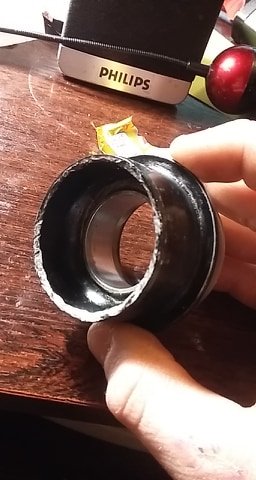

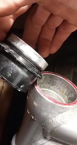

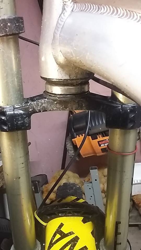

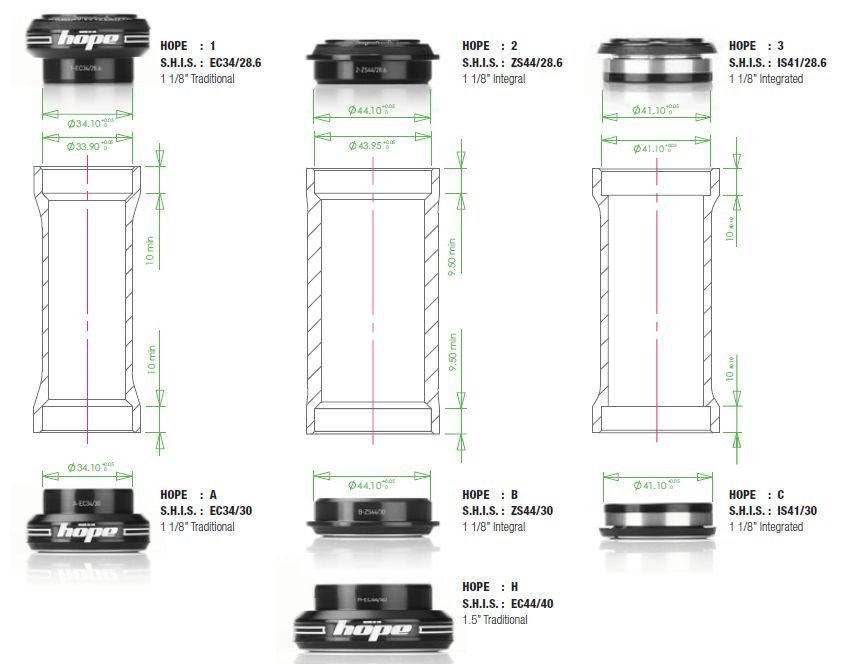

UWAGA UWAGA postanowiłem odkopać temat Big Hita gdyż go remontuję i staram się dotoczyć urwaną śrubę boxxera. Wybiłem wspomnianą redukcję abyście mogli zobaczyć jak to wygląda wybicie tego wymagało długiego walenia , także spasowanie idealne. Spójrzcie jeszcze na dodatkowy załącznik jak wygląda pasowanie sterów w hope itp , zresztą spójrzcie sami. -

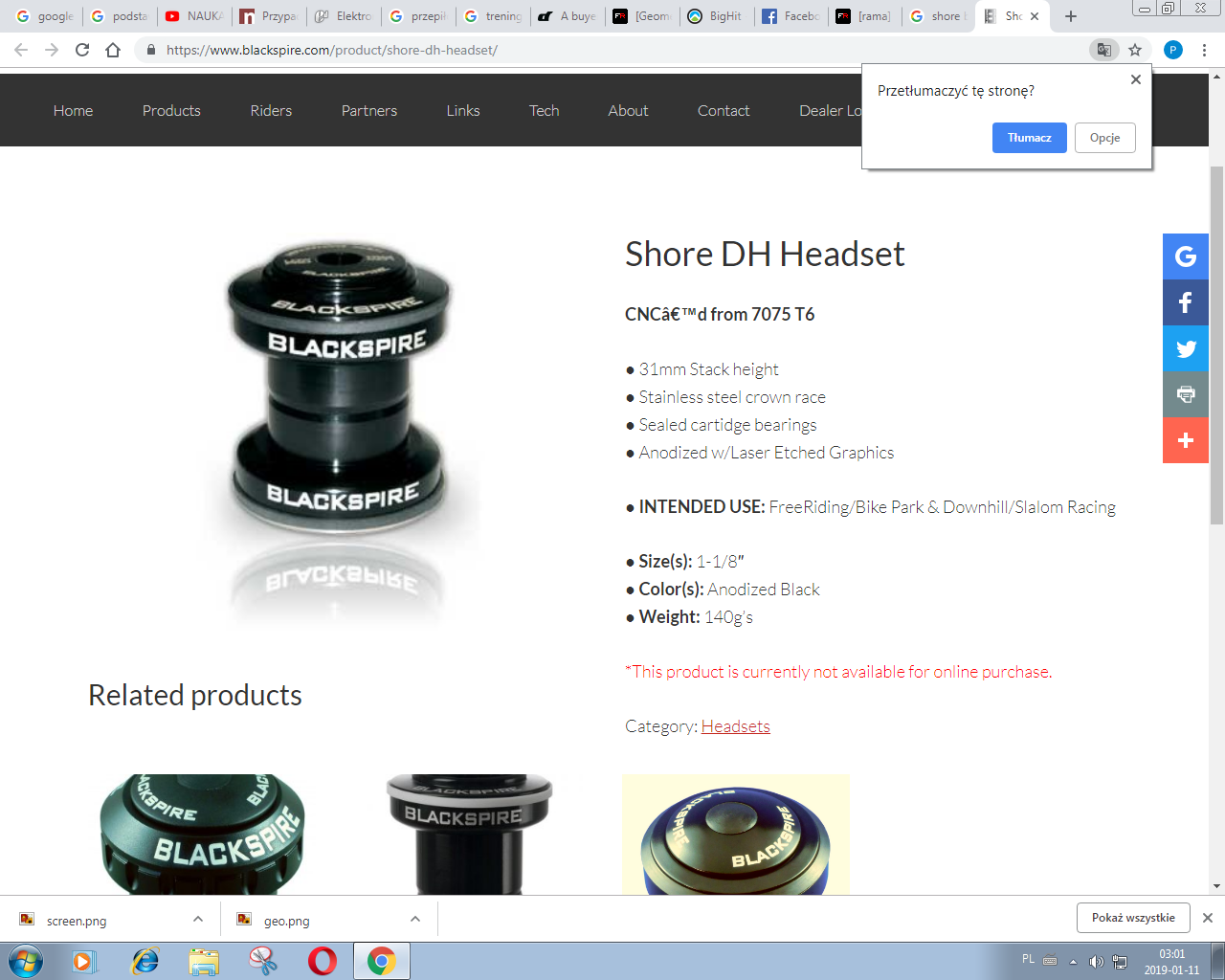

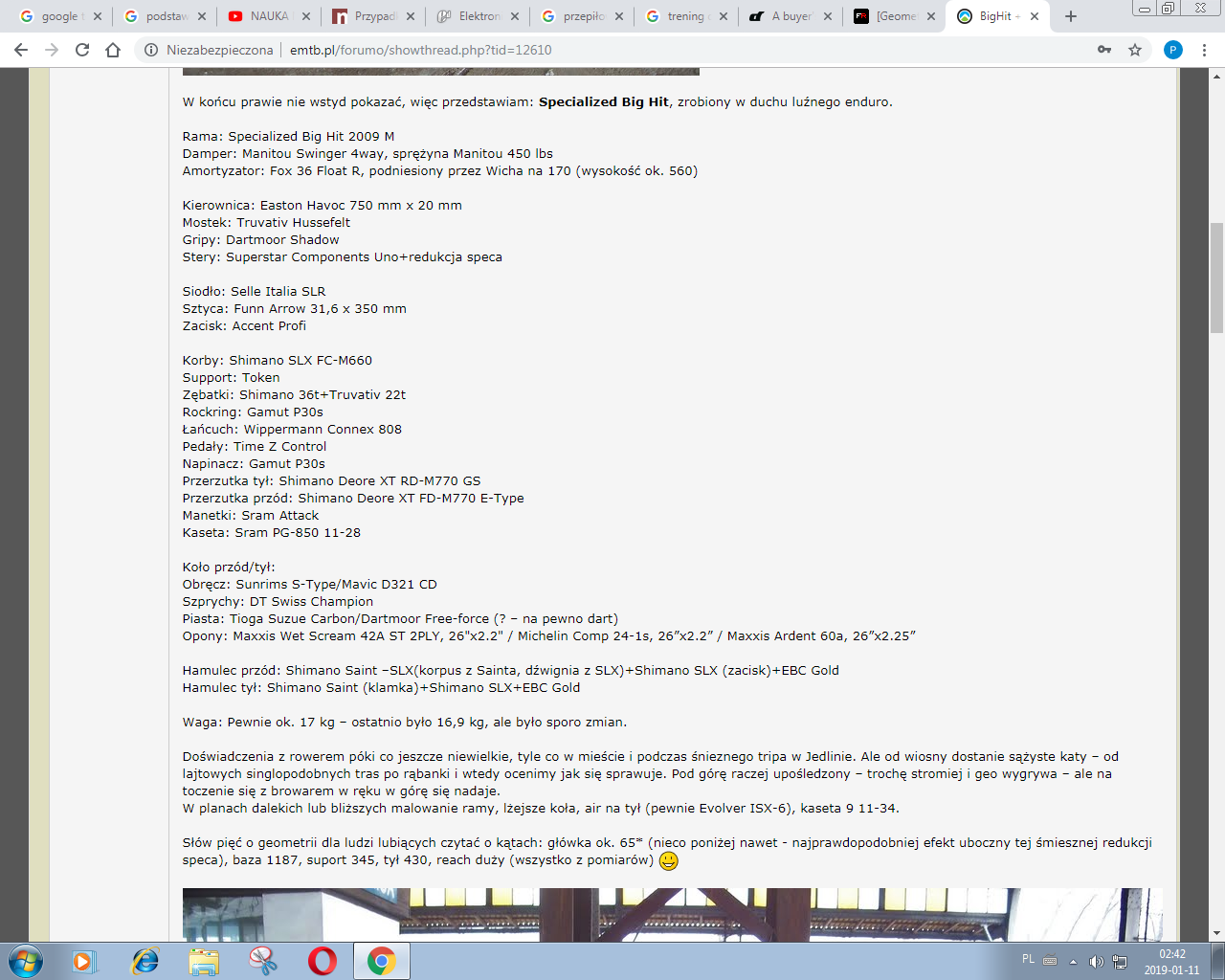

Załączam ss tematu co do redukcji. Czego wy nie rozumiecie , że tam normalnie wsadzone są stery blackspire które podobno były fabrycznie montowane , gdyż spotkałem się z taką opinią właśnie w tym temacie , to na tej podstawie śmiem tak twierdzić chłopaki. Scrolluj UP tam jest zdjęcie jak wyglądają te stery to nie jest połączenie z 4 różnych. No właśnie tym mnie bardzo zmartwiłeś i zaskoczyłeś Uważasz ,że 9 lat ramy to już strach jeździć ? Nie zauważyłem oznak utleniającego się aluminium. Do tego specialized big hit ma dość grubą warstwę metalu, ponad to BIG HIT FSR III uważany jest za starego dobrego mercedesa na którego nie ma mocnych , nie spotkałem się z jego pęknięciem. W przeciwieństwie do demo 8 2012 np. Sądziłem raczej ,że ktoś zada pytanie w stylu '' A jaką masz odległość od ziemi do główki ramy'' itp ktoś to nie będzie na takim samym poziomie wiedzy o geometrii jak ja tylko nieco więcej. Ktoś kto potrafi wykonać obliczenie na warunek wytrzymałości albo coś w tym rodzaju. O tak dokładnie tak o to mniej wiecej mi chodziło ! Pisząc na forum nie raz mam wrażenie ,że moje pytania moją ciekawość traktujecie jak atak jak coś co was irytuje. Co Wy oszaleliście ? Spójrzcie na screena to głównie na nim się opierałem mówiąc o fabrycznej redukcji speca Mistrzu to nie jest toczone w zakładach metalu tylko normalnie wsadzone stery które są dość wysokie Ogarnijcie jeszcze tego screena tych sterów. -

Ponieważ takie redukcje były stosowane przez specialized. Sa dwa zdjęcia , miały byc nawet trzy. Jedno z nich jest z mojego roweru ( srebrne) a tam gdzie fox 40 to z neta , miałem jeszcze zdjęcie big hita na foxie 36 plus ta redukcja z tapered na 1-1/8 -

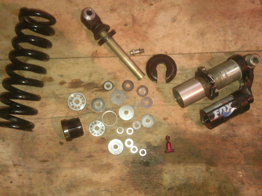

Dobra muszę się za to zabrać bo mi dobiło tak , że aż plastikowa uszczelka padała i to chyba przez to , że tego azoty prawie wcale nie ma i na samej spręzynie chodzi. ( 500x2.80 - ważę 70kg nie całe). Widzę to tak. Tak gdzie zalakowane odkręcam to wylewam olej i to białe zalakowane zdejmuje , gwintuje i wkręćam zrobiony i uwszczelniony wentyl shradera , ta jest ? -

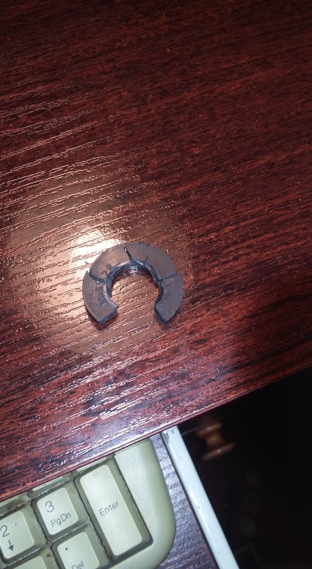

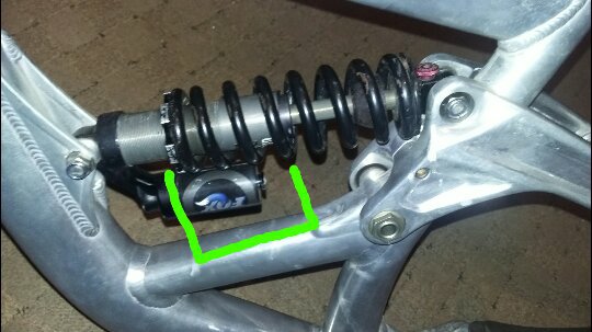

Siema. Zmontowałem swojego pierwszego fulla special big hit 2009 z damperem fox'a jak w tytule. Postanowiłem przetestować jak to hula. Byłem na schodach z których zjeżdżałem,skakałem. W pewnym momencie skoczyłem na płasko - około jednego metra i rozległ się HUK i dostałem czymś po nogach , nie zatrzymując się z kolejnych schodów zjechałem i modliłem się żeby to nie była rama... Drogą dedukcji padło na damper który stał się luźniejszy. Postanowiłem poszukać tego co mnie po nogach delikatnie mówiąc smyrnęło... Okazało się ,że to kawałki plastiku-zwłoki podkładki. Poszukałem tyle ile mogłem , a damper dokręciłem i wróciłem do domu nic nie stukało i nie pukało ale nie wiem jak zachowa się przy następnym locie. PYTANIE: Myślicie , że to coś poważnego ? Czy brak tej podkładki może mieć jakiś wpływ ? Pozdro. W drugim zdjęciu pokazane jest gdzie się znajdowała ( na tłoku pod gumą -źródło pink bike)

Kupiłem pierwszą ramę amortyzowana foxem Van'em R. Jako ze wszystko robię sam w rowerze i to chciałbym zrobić. Jednak jak się okazało sprawa jest taka prosta. Chciałem całość rozkręcić ,wyczyścić i przesmarowac. Ale zauważyłem , ze korek ( chyba tak się to nazywa) jest zalakowany w którym znajduje się azot. I jak rozkrece to sie rozpreży. A bez odpowiedniego sprzętu nie napompuje go. Pytanie brzmi faktycznie diabeł straszny jak go malują ? Może ktoś miał doświadczenidoświadczenie z tym zalakowanym modelem i serwisowal.
