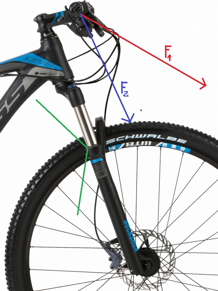

  12. Witam, od jakiegoś czasu mam problem z moim Rock Shox xc 32 29". Kiedy jadę normalnie po drodze lub po nierównościach jest okej. Kiedy np. podjerzdżam pod krawężnik albo podskoczę to amor jakby się blokował i jest jakby się chciał złamać w pół( zaznaczyłem kolorem zielonym. Mozna powiedzieć, że jeśli działa na niego siła o kierynku F2 to jest, ale jak F1 to się jakby blokował. Wymieniłem olej, w serwisie powiedzieli, że to jakby "rebound" był włączony( fakt, amor dodatkowo pracuję jakby miał to włączone), przed każdą jazdą smaruję brunoxem i nic. Czy takie zawieszenia mogą być spowodowane wadliwym tłumikiem? Pozdrawiam i z góry dziękuję za odpowiedź PS: długość mostka:70mm.
