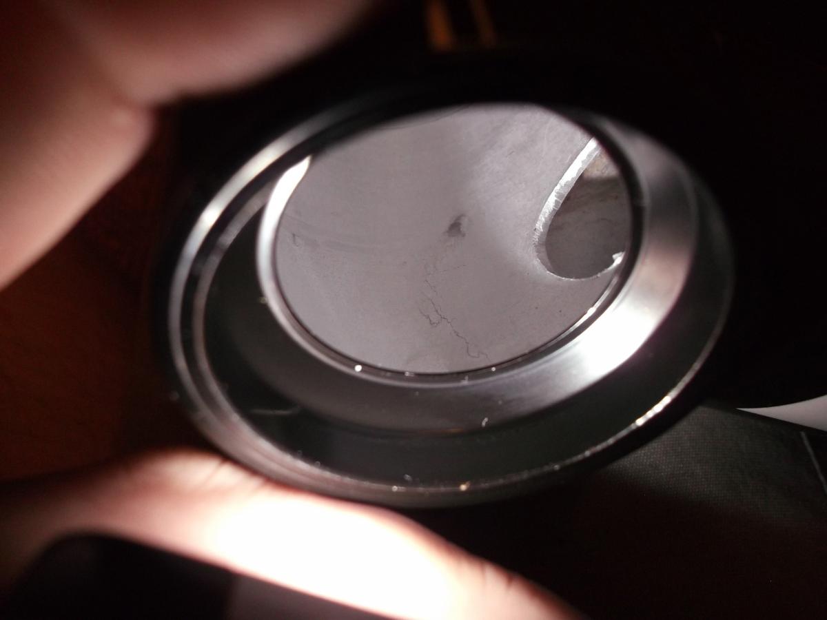

  1. Widzę że nie przeczytaliście dokładnie mojego pierwszego posta. Polecam skupić się na tym fragmencie: Oni te pęknięcia widzieli w procesie produkcji i tej ramy nie wycofali tylko coś próbowali łatać. Aha pamiętam że w środku główki był też jaki znak flamastrem. Tzn że ktoś tam zaglądał i widział to. I skierował ramę do sprzedaży a to nie rama tylko odpad.

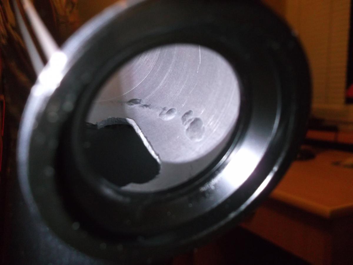

  4. Niech Cube kupuje te ramy gdzie chce fakt jest faktem że ich jakość jest po prostu "niemiecka" - tak się mówi jak coś jest dobre (pomijam geometrię bo ta może komuś pasować albo nie). A Merida - zupełny brak kontroli jakości skoro sprzedają ramy z pękniętą główką. Może Tobie pęknięta główka by nie przeszkadzała mnie natomiast "trochę" by martwiła Nie mam pieniędzy na rekonstrukcję szczęki.
  5. Cube to niemiecka jakość a Merida to chiński szajs. Chodzi oczywiście o ramy. Taka ciekawostka. Składałem rower (29era) i miałem w ręku ramę Meridy (Matts TFS900 za coś koło 1000zł) i to co zobaczyłem mnie przeraziło. Ścianki główki tak cienkie a spawy tak ordynarne że przepalili ścianki. Po prostu siateczka malutkich pęknięć które nieudolnie próbowali połatać jakimiś smarkami spawów od wewnątrz! Mogę podesłać fotkę. Ramę zwróciłem. Napisałem do Meridy ale oczywiście nie odpowiedzieli Ostatecznie kupiłem ramę Cube (Aim 29) na bike-discount chyba 500zł z wysyłką. Spawy tak piękne że mogę na nie patrzeć godzinami, po prostu dzieło sztuki o żadnych pęknięciach nie ma mowy. Miej to na uwadze bo amorek czy tak przerzutkę możesz wymienić a wymiana ramy to budowa roweru od podstaw. W załączniku fotki tego cuda Meridy.
