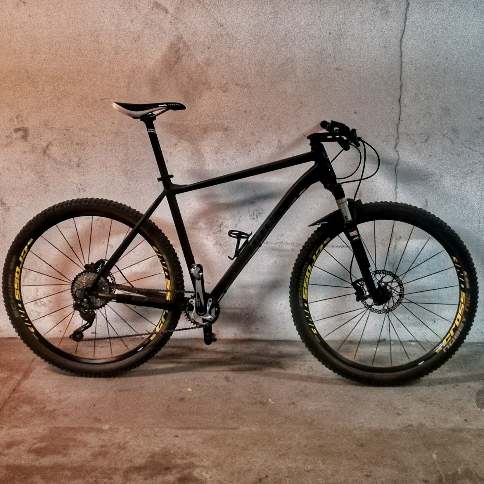

  4. Rower częściowo przebudowany i jest duża poprawa w jeździe. Nie muszę na pojazdach się tak koncentrować i więcej energii idzie w korby (takie moje odczucie) Napęd 1x10 z kasetą 11-42i zębata Narrow Wide 34, zamontowana osłona sterów jak najbardziej płaska+ mostek 17° na minus o 1 cm dłuższy. Ok 1kg lżejszy cały rower. Pozycja chyba lepsza co można ocenić na fotce. Dzisiaj na PB w Płocku awans na 2 sektor
