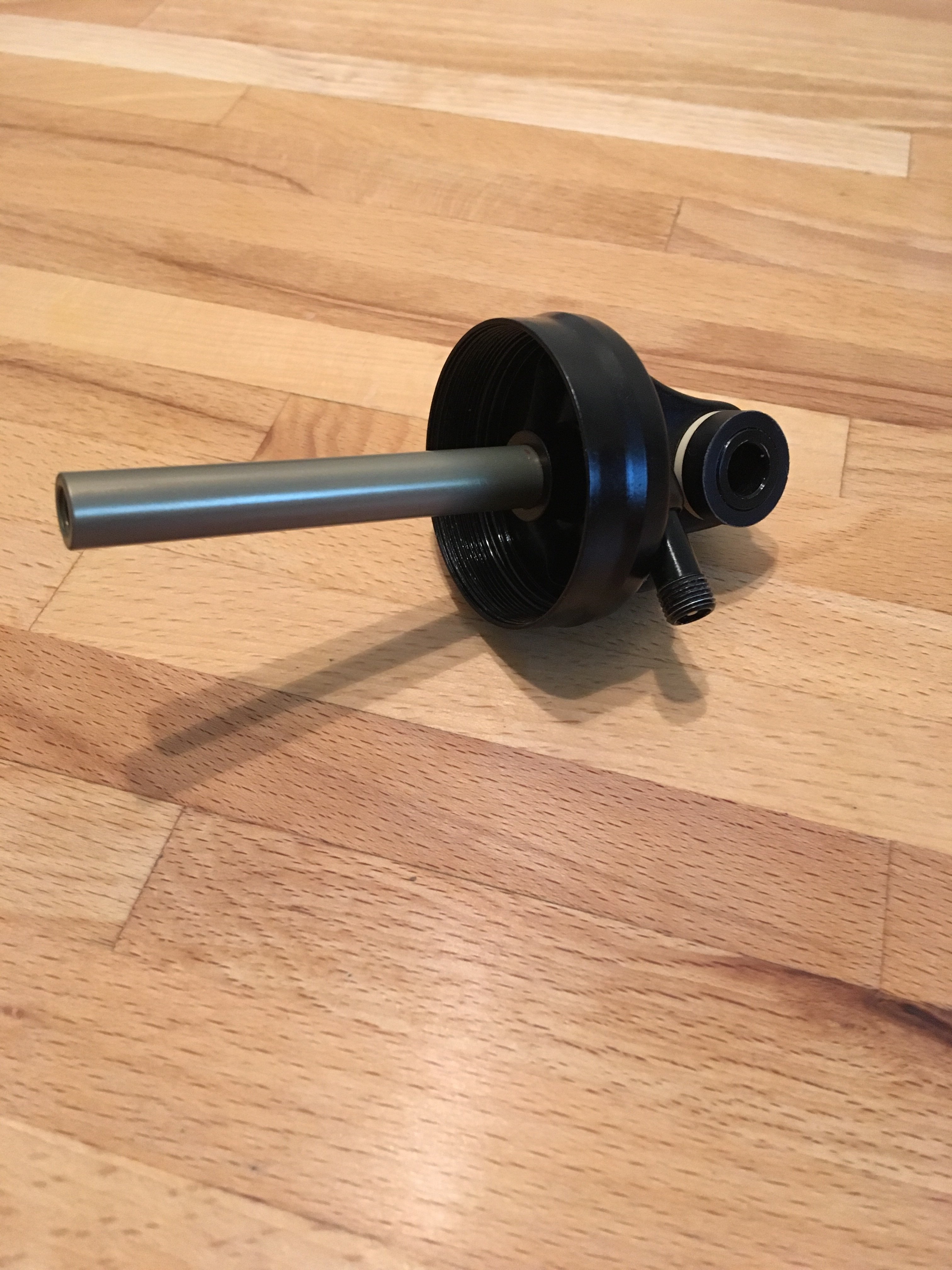

  1. Witam. Chcalem ostatnio rozebrać i wyczyścić mój amortyzator : Fox RP23 . Stwierdziłem tez że Propedal właściwie nie funkcjonuje . Odkreciłem komorę powietrzną, tłumik , wylałem stary olej no i zabrałem się za rozbieranie regulatorów ( czerwone kółko in niebieska wałacha ) . Niestety abym zmontował wszystko teraz w całość muszę jakoś odkręcić trzpień który jest zamontowany do części z wentylkiem i ulejami. Czy ktoś poradzi mi jak tego dokonać by nie zniszczyć . Ma powłokę teflonową wiec jest bardzo śliski . Pozdrawiam serdecznie
