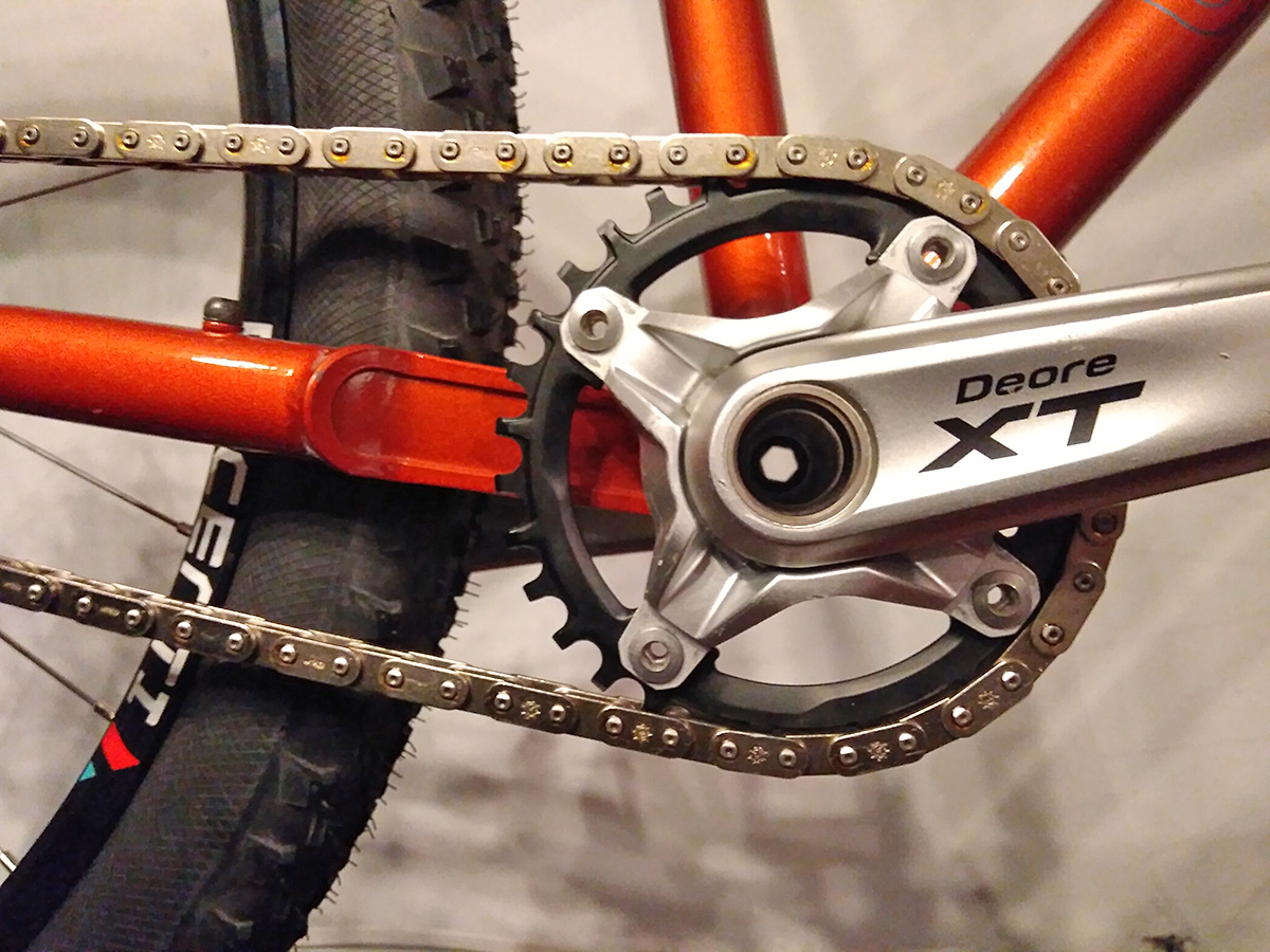

1. Coż to za przełożenie masz obecnie? 2. Czy nie przesuwa ci się koło w tym zacisku DT? Gdyby ktoś chciał, to mam pancerny łańcuch (ivanowy) na sprzedaż. Dla mnie za pancerny, ale dla zrywaczy łańcuchów może okazać się wybawieniem. Mowa o Wippermann connex BMX 1G8. NIe wiem, czy zrobiłem na nim 50 km, więc jest jak nowy. Taki, jak tu https://www.radiusbike.com/products/wippermann-connex-bmx-ig8
